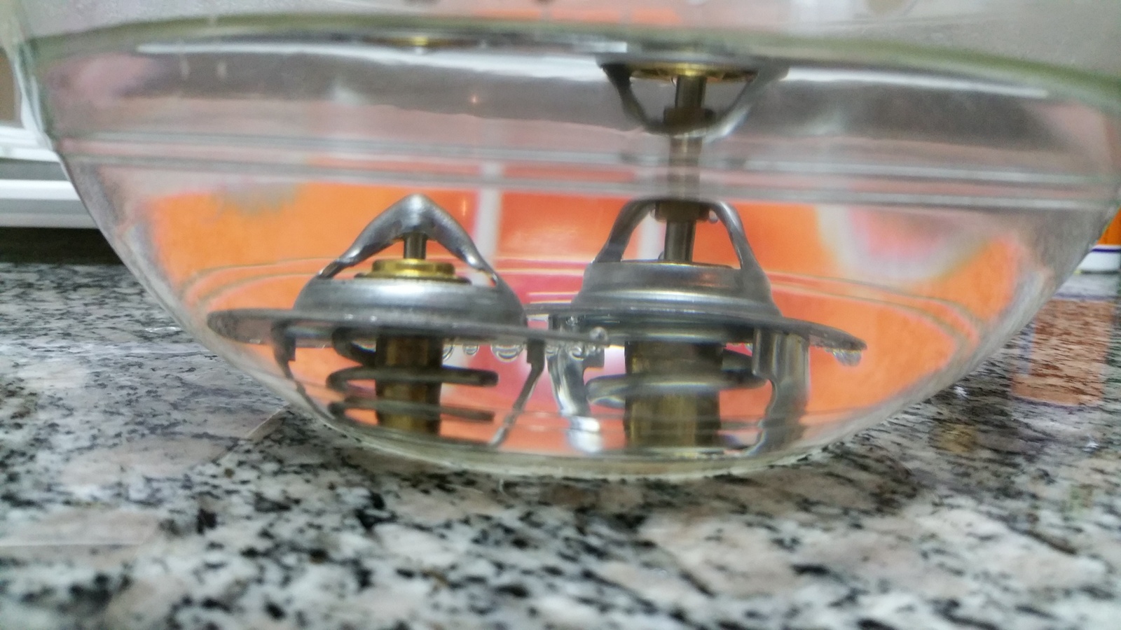

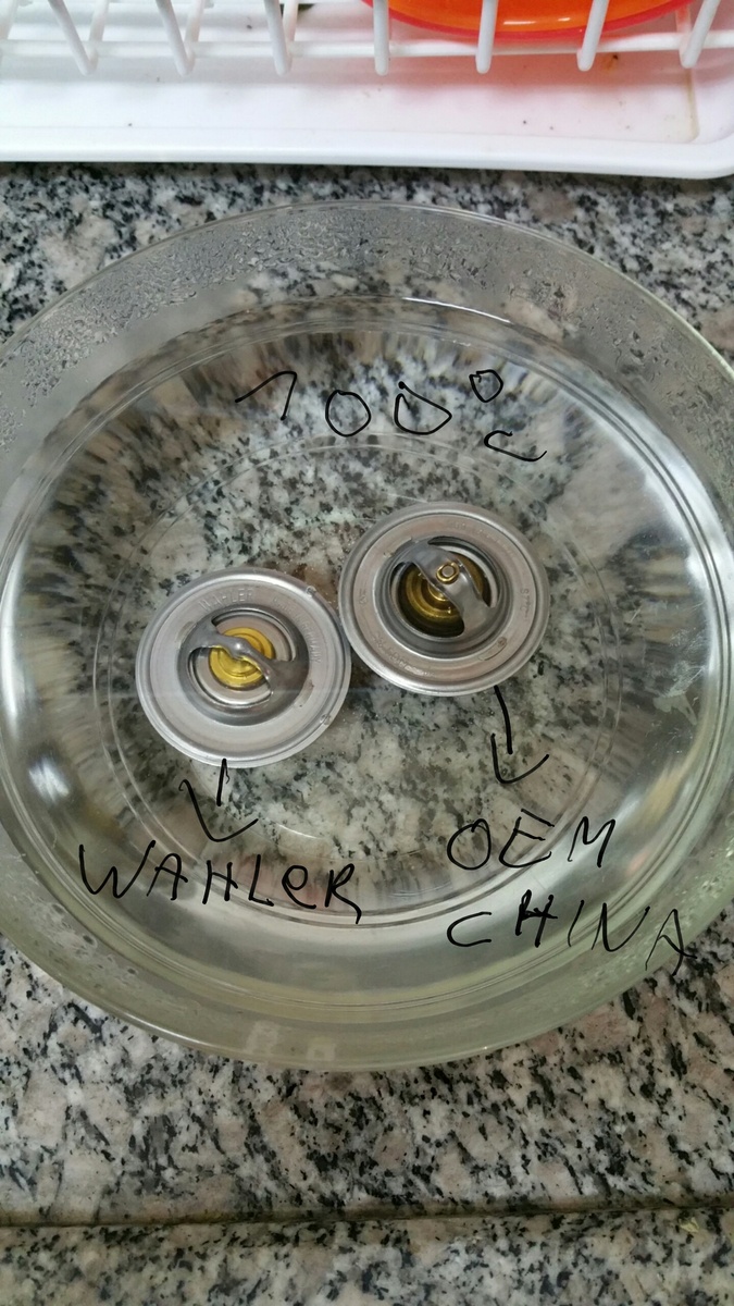

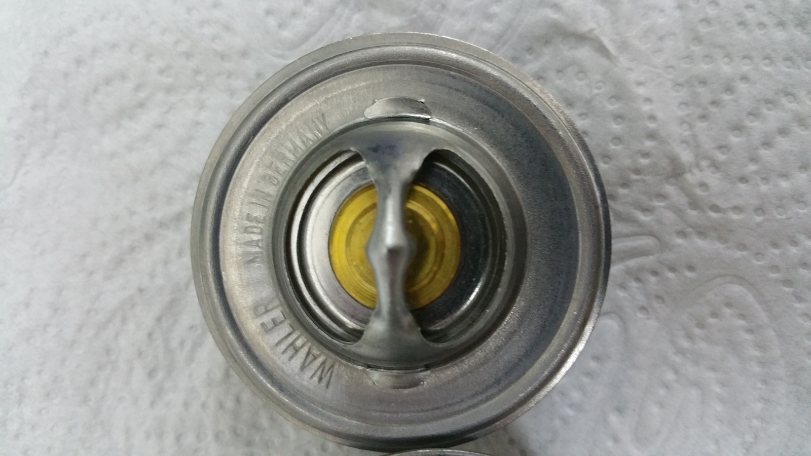

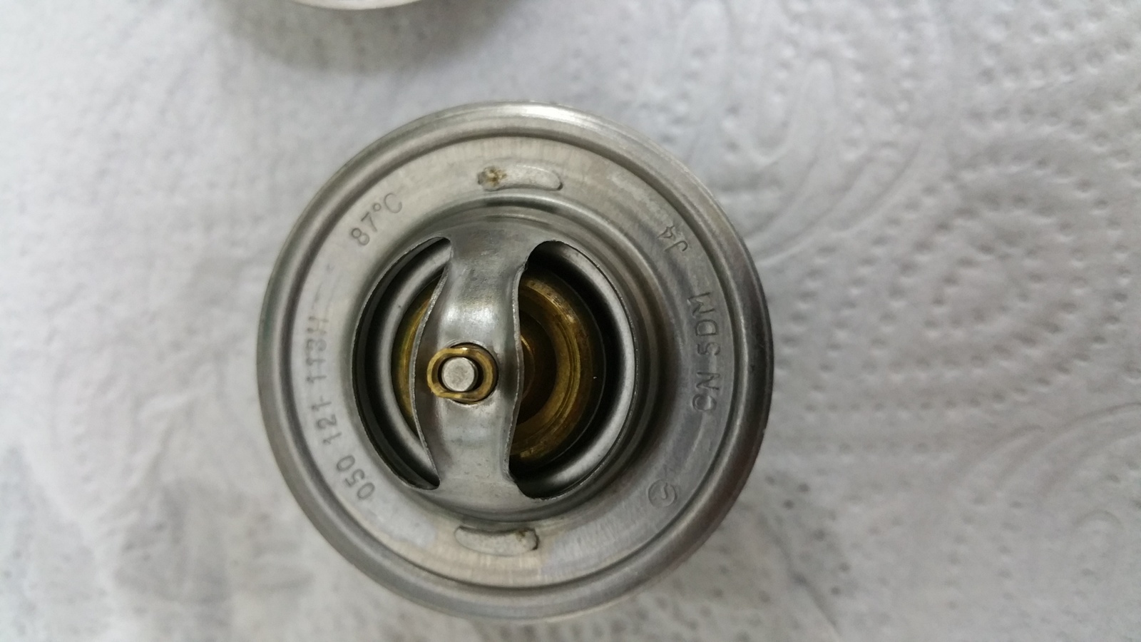

בדקתי שני תרמוסטטים המתאימים לרכבי(בחתימה ובכותרת) במים רותחים, תמונות מצורפות. שניהם אמורים להתחיל להיפתח ב 87 מעלות. אחד גרמני מבית חברת WAHLER השני OEM מיוצר בסין. האם האם שיטת הבדיקה לא תקינה?
הזול עולה ביוקר
רצוי לחבר חתיכת חוט לתרמוסטט ולשמור שהתרמוסטט לא יגע בתחתית המכיל או בדפנות. רצוי לחמם בצורה איטית את המים בכדי לראות את טמפ' תחילת הפתיחה ופתיחה סופית.
נסה לבצע את הבדיקה בקומקום חשמלי כאשר התרמוסטט נמצא בתוך המים ולאט לאט המים מתחממים. כמובן רצוי גם מד חום שטבול במים.

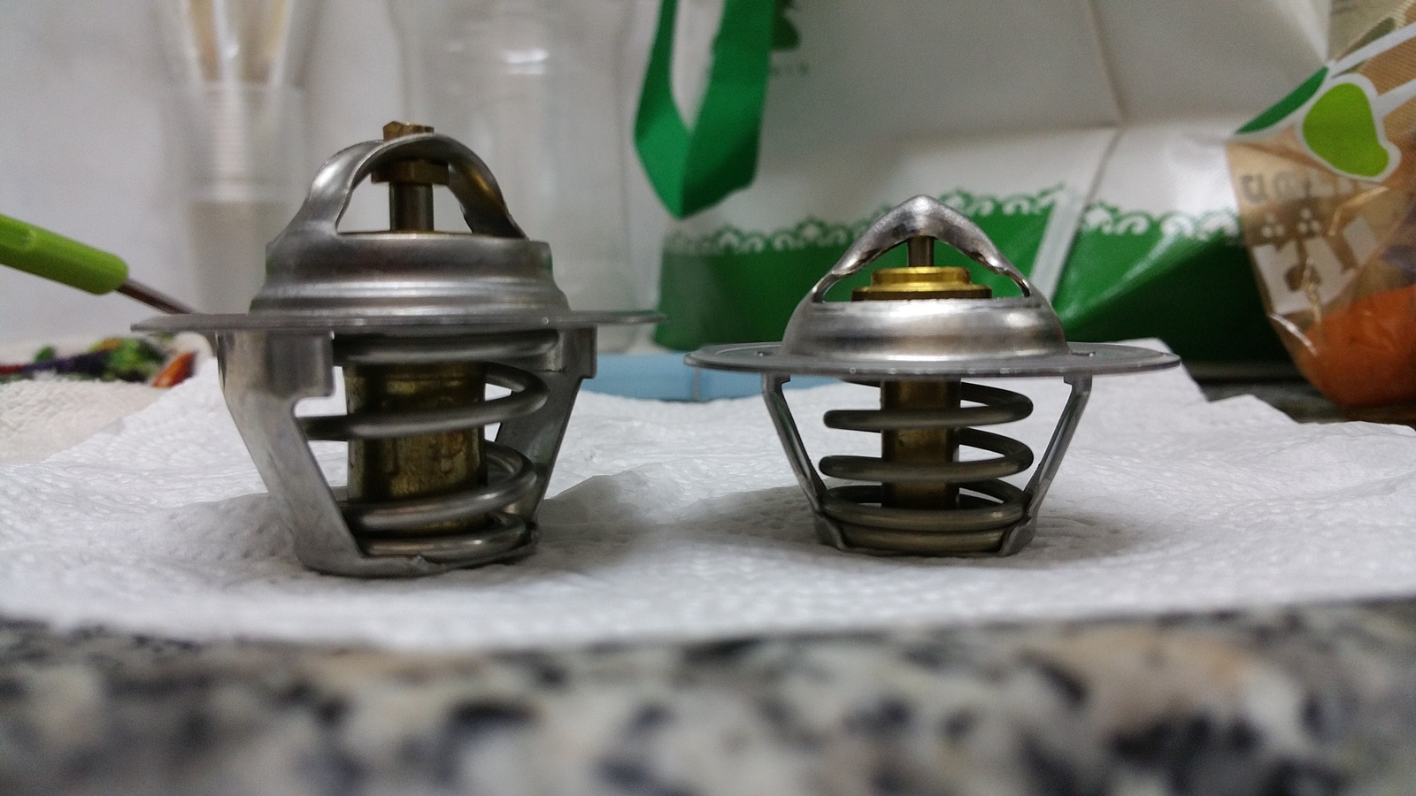

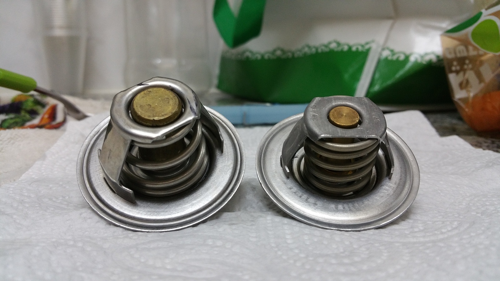

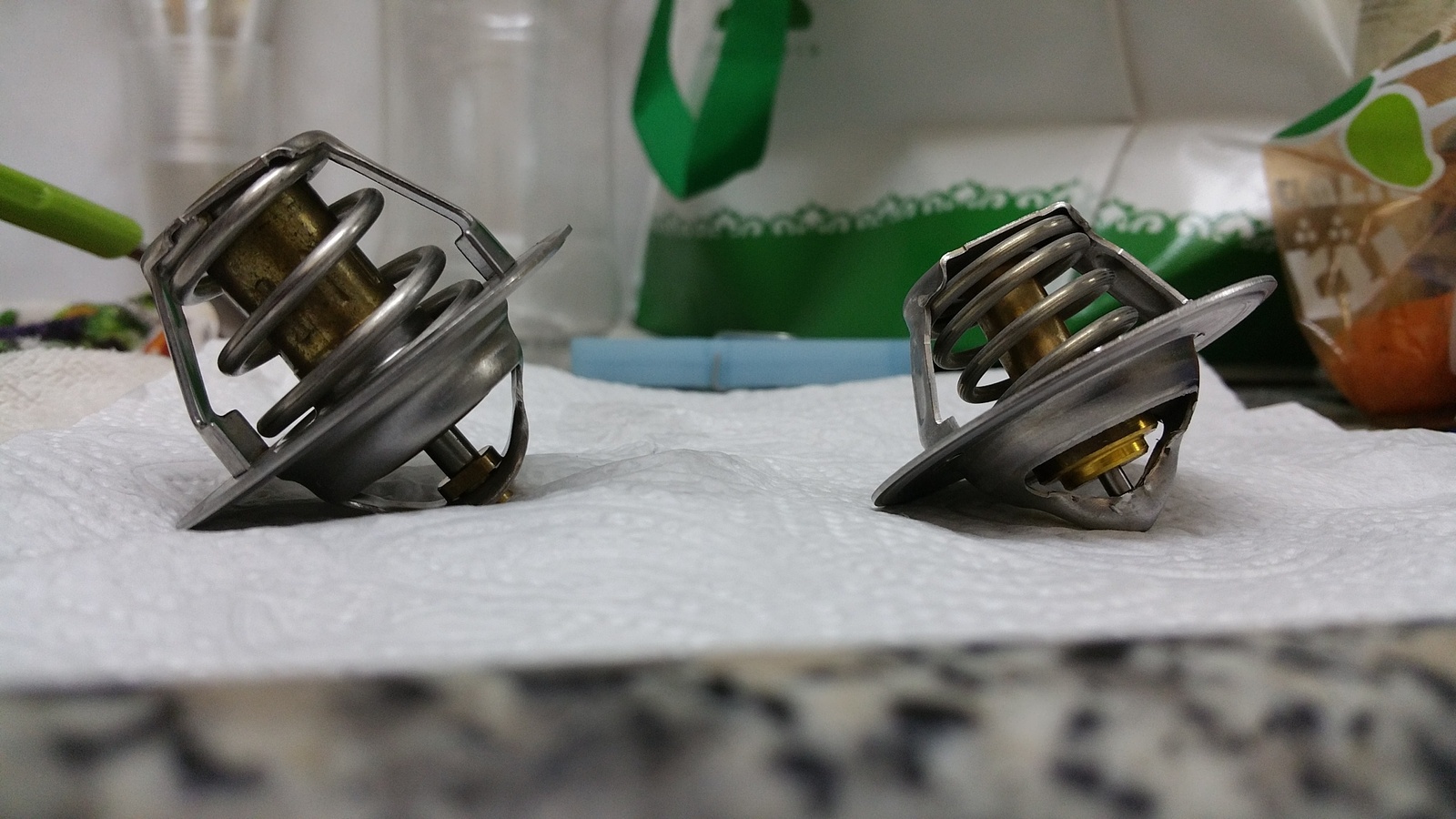

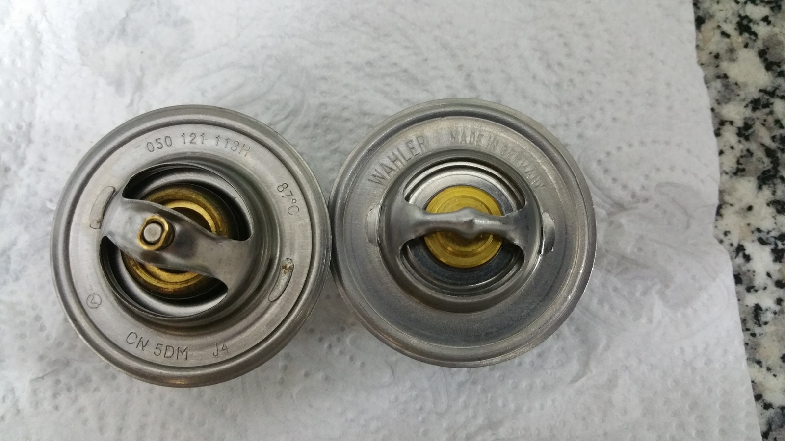

תודה לכולם. מקס לשאלתך, אני אמנם מבצע בעצמי את הטסט בפעם הראשונה, אך ראיתי סרטונים ותמונות שמדגימים איך נראה תרמוסטט כמו שלי פתוח וסגור וגם אני מודע למידת הפתיחה המקסימאלית. לאור הארותיכם אני ביצעתי את הבדיקה בסיר תוך כדי חימום איטי ואכן, שניהם תקינים ואף עושה רושם שהסיני מדויק יותר ואילו הגרמני נפתח ממש קרוב לרתיחת המים. יש הבדלים בין שניהם: דבר ראשון, הסיני גדול יותר ואני מצרף תמונות תקריב להמחשה. דבר שני, הסיני מגיע מק"ט מעט שונה 050 121 113 H במקום 050 121 113 C או A בסוף כפי שמצהיר הקטלוג של היצרן וגם לפי TECDOC והאמת גם לפי המקט שמוצהר בדף הרכישה. בשטח נראה האם שניהם מתאימים ובכל מקרה אני אפנה למוכר הסיני בטענה שיחזרי כסף על תיאור מוצר X וקבלת מוצר Y (מק"טים שוינם שלא מזוהים עם קטלוג היצרן - סיומת H לא מופיעה ב TECDOC)

אם לא שמת מד חום בתוך הסיר בכדי לנטר את נקודת הפתיחה המדוייקת אז המסקנה שלך לגבי הדיוק חסרת ערך. טמפ' תחילת פתיחת התרמוסטט 87 מעלות ופתיחה מלאה ב-102 מעלות צלזיוס.
לא מכיר את המק"ט עם האות H בסוף כנראה רק לסינים יש אותיות בסוף המק"ט שלא קיימות במקור.
המק"ט הנכון :
050121113C
אם מידות התרמוסטט הסיני שונות אז הוא לא מתאים ותמסור אותו למיחזור.

בהחלט, לא ניתן לאמוד בצורה מדויקת ללא מד טמפ' ולכן רשמתי שנראה ש..
בעיקר רציתי לוודא שהם נפתחים עד הסוף ושהם מתחילים להיפתח לפני רתיחה ובעבוע של המים. בסרטונים רואים בוודאות שזה קורה.
אני יודע שהמק"ט שמתאים הוא עם C ולכן הסיני לא רלוונטי גם מבחינת מק"ט וגם מבחינת מידות (השוותי מידות מול שאר יצרנים כמו BEHR ועוד).
תודה לכולם, מקווה שמי שיחפש בפורום בעתיד יתקל במידע ובסרטונים ויידע מה להזמין ומה לא...:)
