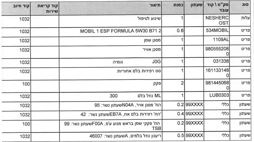

טיפול 75,000 ולראשונה בחיי הרכב - אירוע משמעותי מהרגיל...
קצת אחרי 74,000 נדלקה נורת התרעה שלפי הספר המשמעות שלה -
"בעיה במערכת לזיהום אויר, אפשר להמשיך לסוע אבל להגיע בהקדם למוסך".
טוב, זה לא בדיוק זה.
לאחר אבחון אלקטרוני במוסך המורשה, התגלתה התקלה הבאה:
עקב התפוררות חלקית של רצועת הטיימינג וחדירת שבבים למשאבת השמן, נפגמה המשאבה,
ובמיוחד מערכת הסינון שלה.
לאחר ניקוי יסודי, והתייעצות עם היצרן הוחלט להחליף את כל משאבת השמן (!), אבל... Good Will.
כלומר למרות שהרכב כמעט שנה לאחר תום האחריות, פיג'ו / לובינסקי לוקחים על עצמם גם את החלפת הטיימינג, וגם את משאבת השמן.
כמובן האישור לכך התקבל לאחר שווידאו במחשב שאני "ילד טוב" ובאתי לכל הטיפולים בזמן.
מבחינת שירות - יש לציין שירות מעולה של מוסך "המוביל פוספלד", כפ"ס ובמיוחד את דני!
הפגינו יחס מאד מקצועי, עדכנו אותי מדי יום בהתקדמות ובממצאים, והקפידו על כל שלבי האבחון, ניקוי וכו'.
כמו כן, הקדישו לא מעט בדיקות כדי לוודא שלא נגרם שום נזק למנוע, בוכנות, בריחת לחץ וכו'.
מבחינת מחיר - טוב, סובייקטיבית זה נראה לי קצת פחות כיף שגם אחרי Good Will ו-10% הנחה עדיין נשאר חשבון של 2950 שקלים (כולל מע"מ).
מזה צריך להוריד 600 שקלים - בחירה שלי לקחת מהם רכב חלופי ל-6 ימים. (מה המצב במוסכים אחרים?...)
האמת שבמחירים אני פחות מתמצא, אז אני לא רוצה לקבוע אם זה סביר או יקר מדי.
כרגיל, ראו למטה חשבונית פתוחה לביקורת.

להלן החשבונית, לשיפוטכם : (מחירים לפני מע"מ)

פנס בלימה ורכב חליפי זה 900 שקל לפני מע"מ שלא קשורים לטיפול/תקלה.
לא רשומים מחירי המשאבה והטיימינג של הרכב כך שקשה לדעת כמה היית אמור לשלם על התיקון.

דבר ראשון, פות"ש חויב ב-750 ש"ח לפני מע"מ על כל ה-goodwill הזה (150 ש"ח בדיקת תקלות + 480 ש"ח פו"ה אגן שמן + 120 ש"ח פו"ה וניקוי משאבת ואקום).
דבר שני, מדובר בתקלה שבאופן די ברור לא נגרמה בגלל חוסר טיפול / נהיגה לא נכונה / משהו אחר שפות"ש יכול היה להשפיע עליו. למה רצועת טיימינג צריכה להתפורר ברכב בן 4 שנוסע פחות מ-20,000 ק"מ בשנה? למה על זה שתיקנו לו את זה (וחייבו אותו ב-750 ש"ח) מגיע כל הכבוד?
דבר שלישי, אם כבר תיקנו, למה זה לוקח 6 ימים? שבהם הלקוח משלם על רכב חלופי? זה לא כסף?
דבר רביעי, תקלה כזו עם קצת פחות מזל היתה יכולה לגרום להחלפת מנוע. קצת בעייתי, לדעתי, ברכב בן 4 (ואני אומר את זה אחרי שעזרתי קצת למישהו לחפש סיטרואן C4 עם המנוע הזה, ומתוך הארבעה שהוא בדק לשתיים כבר החליפו מנוע). מתחבר לי באיזשהי צורה עם זמני ההחלפה של רצועת טיימינג ב-206+ (10 שנים) וכמות לא מבוטלת של רצועות שנקרעו וגרמו להחלפות מנוע.
ודבר חמישי, כמעט 200 ש"ח (לפני מע"מ) על זוג מגבים? הם מחוזקים באבקת יהלומים חייזרית או משהו? לפחות לא חייבו ב-200 ש"ח על פ"וה מגבים, גם זה משהו...

מסכים עם מרבית דברייך, חוץ מטיב השירות והמקצועיות שהפגינו.
לא מובן מאליו. עבדו ובדקו באופן מאד יסודי, ופירקו לא מעט חלקים כדי לנקות ולוודא שלא נשאר שום נזק.
לכן גם לקח להם 4 ימי עבודה (שישבת באמצע).
בעבר, לפני הרכב הנוכחי, נתקלתי בהרבה מקרים בהם ביצעו את המינימום ההכרחי, לפעמים בשיטת ניסוי ותעייה די חובבנית, שיחררו אומנם באותו יום עם "תחזור אם יהיו בעיות" , ואכן חזרתי עם אותן בעיות פלוס ריבית.
מחיר - מסכים, יקר. (אבל כמה היה עולה במוסכים אחרים? האם מובן מאליו הרצון הטוב?...)
