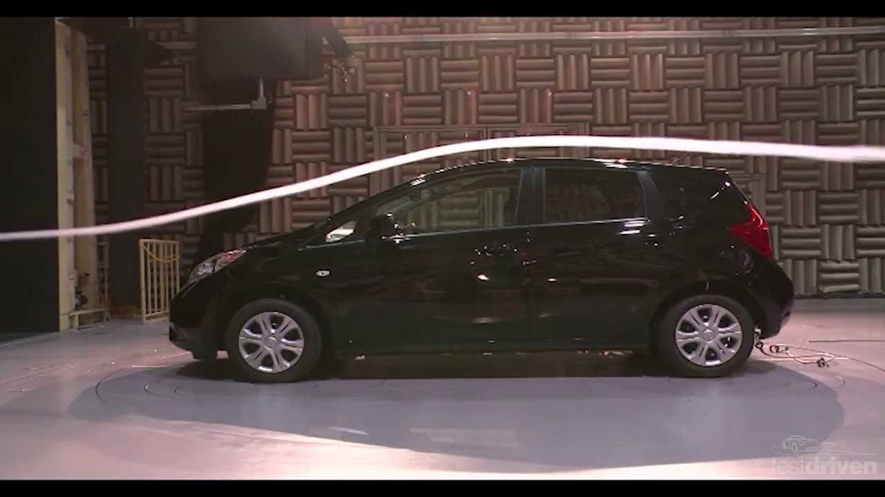

זה עניין אוירודינמי למיטב ידיעתי, ברכבי סדאן הרוח יורדת מעט בזווית לכיוון התא מטען ולכן החלון האחורי בעיקרון פחות מתלכלכך. ברכבי האצ'בק המצב הוא שונה כי הרוח יורדת למטה הרבה אחרי הרכב ולכן דרוש ניקוי לשמשה האחורית להמחשה: תצורת סדאן (3 קופסאות) האצ'בק (2 קופסאות) לא התמונות הכי טובות אבל זה מה שגוגל מציע רואים דיי בברור שבסדאן הרוח "עוזרת" לניקוי השמשה ובהאצ' פחות. אני מניח שיוכלו להרחיב עליי בהמשך..
