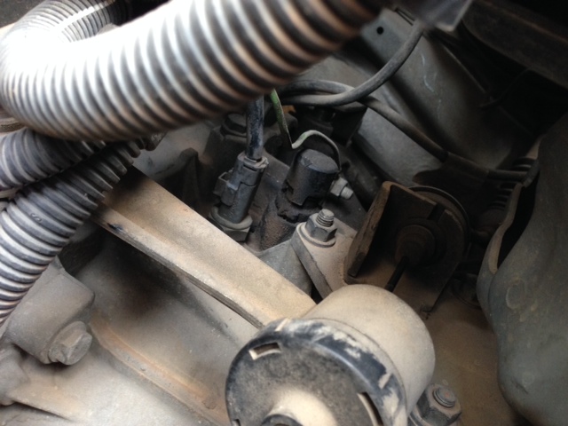

אורות רוורס לא נדלקים , פיג'ו 206 1.4 ידנית

האמת שלא, פשוט ללכת לחנות חלפים ולבקש חיישן אורות רוורס? אני לא יודע אם צריך מק"ט או לא... יבגני -

טוב חברים קודם כל המון תודה על העזרה וההנחיה!! אכן החיישן הוא האשם נבדק גם החיווט ונראה שאין בעיה שם כמו שציפיתי. עכשיו רק נשאר להזמין אחד חדש ולהחליף. אז עוד 2 שאלות לי 1. מצאתי את החיישן הזה באיביי האם הוא מתאים והאם יש אחר יותר מומלץ? 2. באיזה מומנט אני סוגר את ההברגה כאשר אחליף? תודה, יבגני -

מודה לכם מאוד על ההסבר! אעדכן מחר יבגני -

איציק דוגה רבה על ההסבר! רק לסגור לי פינה אחרונה, אני בודק את המתח בלי לנתק כלום? בנקודת הכניסה של החוטים למחבר? יבגני -

הפיוז נבדק והוא תקין אז לא נשארו עוד אופציות. רק כדי להיות בטוח האם זה החיישן? (bמצא מתחת לתיבת האויר) *תמונה מצורפת -
