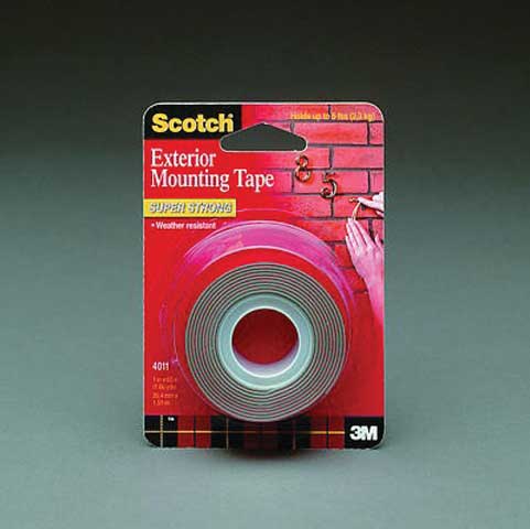

אך ורק דו"צ של M3 שהמק"ט שלו הוא 4011 (מצויין בחלק השמאלי תחתון של האריזה) והצבע שלו אפור כהה עם כיסוי מתקלף בצבע אדום.
נראה כמו בתמונה המצ"ב.
תשים פסים ארוכים ורציפים לאורך כל הליפ של הספוליר.
הוא היחיד שמתאים. כל השאר או ישתחררו מהחום של השמש תוך יומים, או שלא יעמדו בלחצי הרוח.
בסוף אתה עוד תאבד את "יצירת המופת" הזו באמצא כביש מהיר, והיא עלולה לפגוע ברכב חולף, ולגרום חלילה לתאונה.
סיליקון יתייבש מקרינת הUV וישתחרר.
סופר7 בטח יהיה יותר עמיד, אבל אם תתחרט, הוא ירד לך עם חתיכת פח מהגג :)
