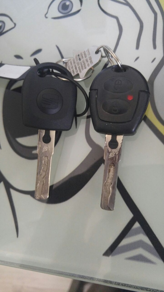

  12. אהלן, זמן רב אני מנסה לקודד את השלט לרכב שלי, סיאט איביזה 08 1.6. ניסיתי את כל האפשרויות והמדריכים כולל מה שכתוב בספר רכב אך ללא הצלחה. יש לציין שהמפתח תקין לחלוטין שזה אומר סוללה תקינה והמפתח אכן משדר(נדבק במעבדת אלקטרוניקה) ובנוסף המפתח כן היה פותח וסוגר מהשלט עד לא מזמן. הרכב חובר למחשב/סורק והקוד תקלה שיצאו הם: 00176> key sporadic: singal too low 01177> engine control unit sporadic: not authorirzed ראיתי בפורמים בחו"ל שיש פתרון דרך תוכנה בשם VCDS שזה הוא המדריך: http://www.ross-tech.com/vag-com/cars/immobilizer2.html מה אתם אומרים? יש פיתרון? תודה רבה.
  13. אהלן, מדובר בסיאט איביזה 08. אחרי החלפת סוללה אני לא מצליח לקודד את השלט נוחות כמו שכתוב בספר רכב וגם ניסיתי עוד שיטות שקראתי בכל מיני פורמים אך ללא הצלחה. לפני שנתיים קרא לי את אותו דבר ומה שמודרך בספר רכב עבד ללא בעיה... יש לציין שהשלט היה במעבדת אלקטרוניקה הוא תקין וגם משדר. מה עושים???? תודה
