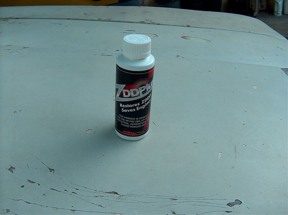

קניתי היום בקבוקון של תוסף אבץ וזרחן לשמן המנוע. חומרים אלו הדרושים למניעת שחיקה בין מתכות ,לדוגמה בגל הזיזים במנועים ישנים והם נגרעו מהשמן היות וגרמו נזק לממיר הקטליטי.
מחיר הבקבוקון 60 שקלים ואני מתכוון להוסיף אותו לשמן 20/50 מינרלי מחברה מקומית,בטיפול הקרוב.
לדעתי זה כדאי.
