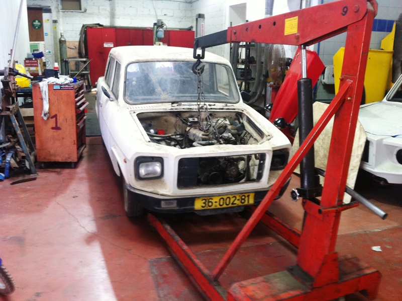

המנוע החלופי עומד בצד, מוכן. מה חסר? כן, מכונית... קובי ואני ניגשים למגרש החניה וביחד עם מעט עזרה מחברים, דוחפים את המכונית לליפט. זו גם ההזדמנות הראשונה להרים את הרום למעלה ולתת מבט בוחן מתחת לחצאיות, לוודא שלא קנינו חתול בשק... :wink:
קובי, רענן שהגיע לעזור, ואני מתרשמים שבסה"כ אין מראות זוועה ואין סימנים לתאונות קשות, למעט עיקום קל בזרוע המקשרת השמאלית, המיועדת עבור המגבה. אהה, כן, עוד משהו. הגלגל הקדמי הימני היה נראה קצת מוזר. כאילו לא בזווית. חיש קל מתגלה הסיבה. הטריניון, או האב עקומים. לא סיפור, פשוט מוציאים לרענן "הזמנה" לחלק חלופי מהרום שנשחטה.
פירוק המנוע ברום הוא משחק ילדים ואכן תוך זמן קצר משוחרר המנוע מתיבת ההילוכים ובמקביל, מפרקים את מיכל הדלק. כמובן שלא חשבנו להזרים למנוע דלק דרכו, אולם מאחר שממילא צריך לנקות אותו, שהרי זו הזדמנות טובה כאשר המכונית על הליפט. עכשיו אפשר להוריד את המכונית ארצה ובעזרת מנוף הקרן משחררים את המנוע מהמכונית. עבודות ההכנה צרם הסתיימו, כי צריך להעביר כמה חלקים בין המנועים, בהם גלגל תנופה, פולי של משאבת המים וכדומה. בין החלקים אנו בוחרים ערכת מצמד שנראית במצב טוב, כמו גם מיסב לחץ שלא "שורק". כן, אני יודע, בדרך כלל שמחליפים מנוע או מוציאים תיבת הילוכים, מחליפים גם מצמד, אלא שהחלפת המנוע הזו מטרתה היא לבדוק היתכנות לשיפוץ (או שיקום) המכונית ואין טעם להיכנס להוצאות מיותרות בשלב זה לפני שבוחנים את המכונית ומאחר שפירוק תיבת הילוכים היא עניין של מה בכך, אם יהיה צורך - נעשה זאת בהמשך.
רענן, שכבר עשה "התמחות" בפירוק והרכבת קרבורטורים מרום, משתלט בחיש על העניינים ומרכיב את הקרבורטור על הסעפת ואת הסעפת בחזרה למכונית. אני ממשיך עם שאר הברגים וקובי מפרק את המצוף ממיכל הדלק.
בלהט העבודה והידיים המלוכלכות, מודה שנושא הצילום נשכח ממני, אז קבלו לבינתיים את תמונות מחלק הראשון של החלפת המנוע.

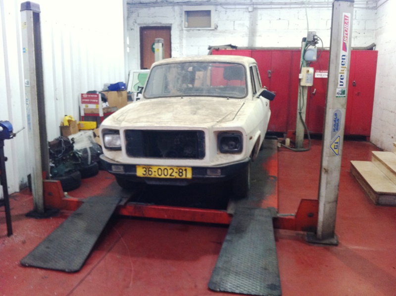

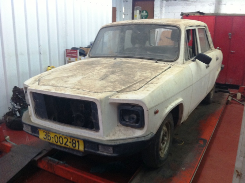

1. הרום מטפסת על הליפט להתרשמות ראשונה.
2. אמנם הבודי מאוד מלוכלך, אבל בסה"כ הוא אינו פגוע ועיקר העבודה תהיה להעלים את החורים שנעשו לאנטנות, ככל הנראה במהלך השירות הצבאי של המכונית.
3. הזווית המוזרה של הגלגל הקדמי ימני מקורה, ככל הנראה, מציר עקום.

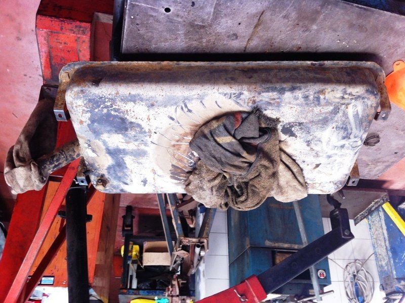

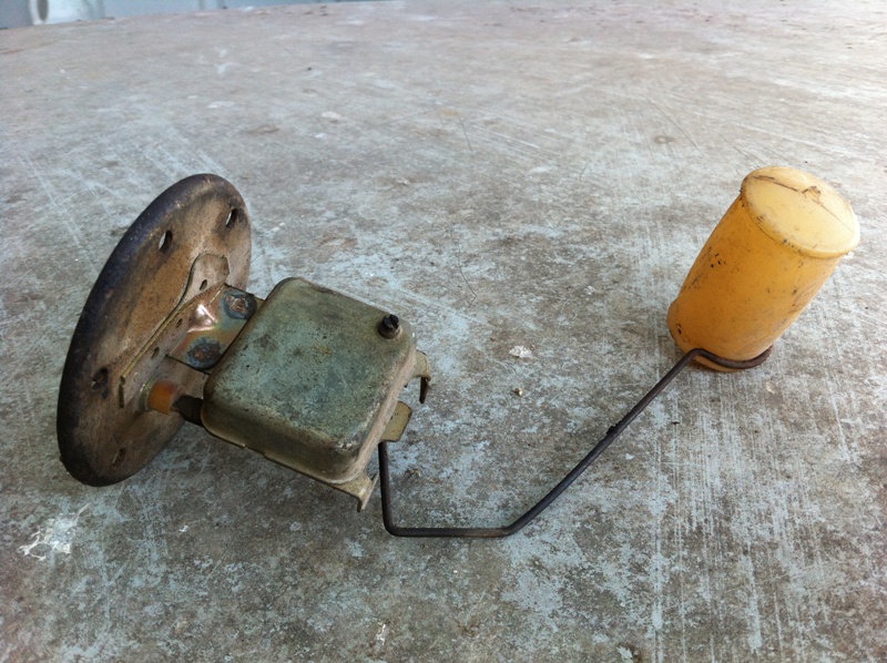

4. מיכל הדלק מוסר וטוב שכך. הדלק העומד שינה מצב צבירה, וכמעט והפך למוצק. מצוף הדלק מפורר כמעט לגמרי ויהיה צריך להחליפו.

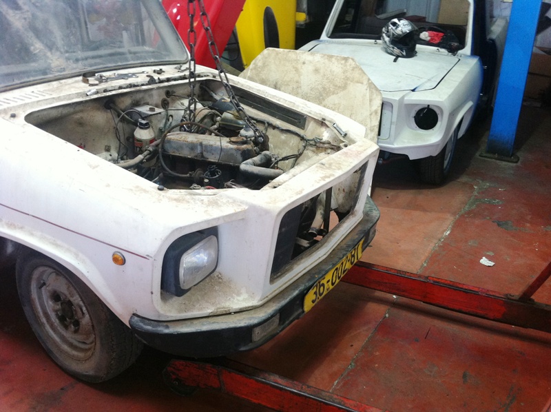

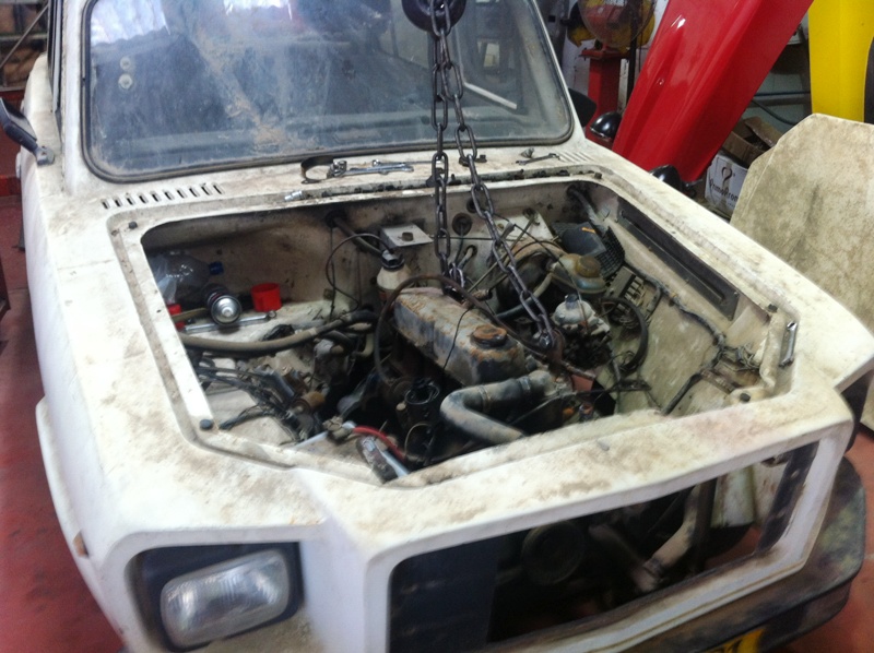

5-7. אחרי שכל הברגים והאומים המחברים בין המנוע לתיבת ההילוכים הוסרו, אפשר להוריד את המכונית מהליפט ולהביא את מנוף הקרן ולהרים אט-אט את המנוע ממקומו.
8. מאוד מסקרן לדעת מדוע המנוע הזה תפוס, ובא לי לפתוח אותו, אבל רענן מוכן להתערב (שוב... הוא מרגיש ביטחון, כי בפעם הקודמת הוא צדק) שהוא מצליח לסדר את המנוע, אז הוא יעבור כמו שהוא לרשותו. נחיה ונראה...

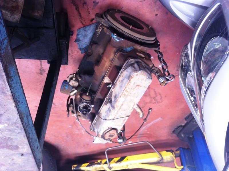

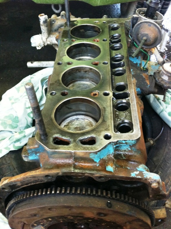

אז הנה כמה תמונות מתחילת הפירוק. והתמונות המעניינות: המנוע אחרי השטיפה. נראה נקי ומצוחצח, ללא סימני שמן. בעקבות איך שהמנוע נראה, רענן מוכן להתערב שאם הוא הולך "ראש בראש" עם המנוע, הוא משחרר אותו. אני לא אופטימי - אחרי ההתנסות עם המנוע שבאוטו של קובי, אבל בבקשה, אני אומר לו, לך על זה...
...מתחילים לפרק ממנו חלקים לקראת הוצאת המנוע. אבל מאחר שרענן משוכנע שהוא יצליח להתמודד איתו, מחכים עד שתגיע בוקסה מתאימה לפולי. כי בדחיפה קדימה ואחורה המנוע לא זז.
אז לא רק שהמנוע השתחרר, הוא גם הניע ועובד דוקסה וכעת הוא שוכן מתחת למכסה המנוע של ה-81. אז הפסדתי בהתערבות והנה הגיעה ההוצאה הראשונה למסעדה...
למה ראשונה? כי לא למדתי לקח... הנה הסיפור של המנוע המקורי של ה-81, שגם היה תפוס...
ערב החג ביקרתי ב-"רום כרמל - מחסן החלקים - סניף חדרה" לצורך הזמנה של חלקים הדרושים לשיפוץ ה-81 ופירוק הקרטר במנוע התפוס, על מנת ולנסות לזהות את מקור התפיסה. רענן, במבט ערמומי, מבשר לי שלא נעים לו ממני. אני כבר מכין את עצמי לבשורות לא טובות ורענן אומר לי: תסתובב אחורה, קח את הבוקסה ותנסה לסובב את המנוע". אני כבר מבין שזה יעלה לי. יעלה לי במסעדה... איך?! אני שואל, שהרי המנוע הזה סירב לכל ניסיון סיבוב ולא עזר מה הגרנו לתוך הצילינדרים - הוא היה תפוס עד עמקי בוכנותיו. אין לי מושג מה החומר בו השתמש רענן (אולי מים כבדים, קולה - אין לי שמץ), אבל בשורה התחתונה - המנוע מסתובב!
להגנתי אומר לצורך שחרור המנוע, הורד הראש. יחד עם זאת, התערבות זו התערבות, אבל נראה לי שבמקרה הזה נסתפק בניגוב של איזה חומוס ולא מסעדת בשרים איכותית... :wink::wink::wink:
ובחזרה למנוע: למעשה, אם נרכיב אטם ראש חדש ועוד כמה דברים קטנים מסביב - וגם המנוע הזה יניע. תכלס, שחושבים על זה, בין שלושת המכוניות שלנו יש לנו כבר שני מנועים חלופיים תקינים ואפילו עוד מנוע אחד מפורק לגמרי - שגם אותו אפשר להשמיש (עכשיו, כשיודעים מהיכן להשיג את החלקים הדרושים בגרוש וחצי). בין עם המנוע השלישי וגם בלעדיו, אני חושב שאנו מסודרים עם מלאי מנועים לעשרים השנים הבאות...
הנה תמונה של המנוע המקורי שהיה ברום 1981. היה תפוס ו... עכשיו הוא משוחרר היטב...

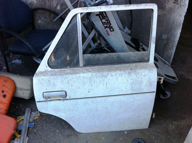

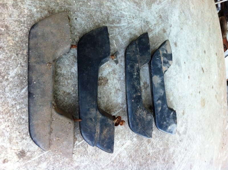

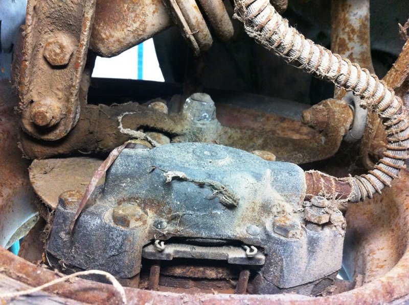

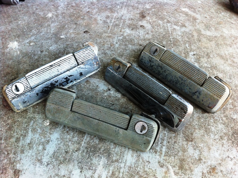

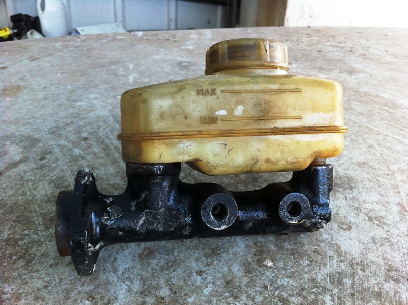

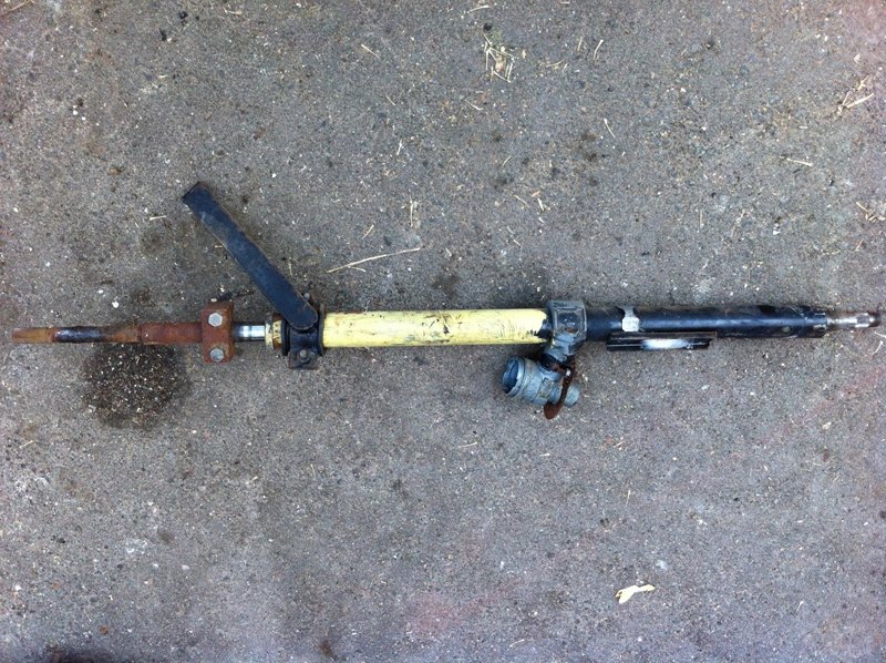

העברנו הזמנה מסודרת למחסן החלפים, וזה מה שקיבלנו...
1. ידיות דלתות.
2. מצוף דלק.
3. משאבת בלם ראשית.
4. דלת אחורית ימנית.

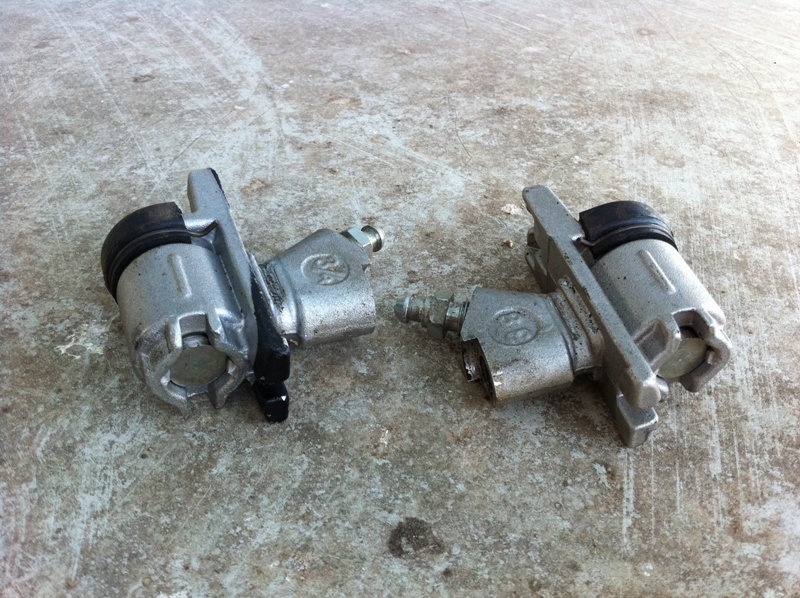

5. משאבות בלם אחוריות.
6. ידיות דלתות קדמיות.
7. מוט הגה קומפלט

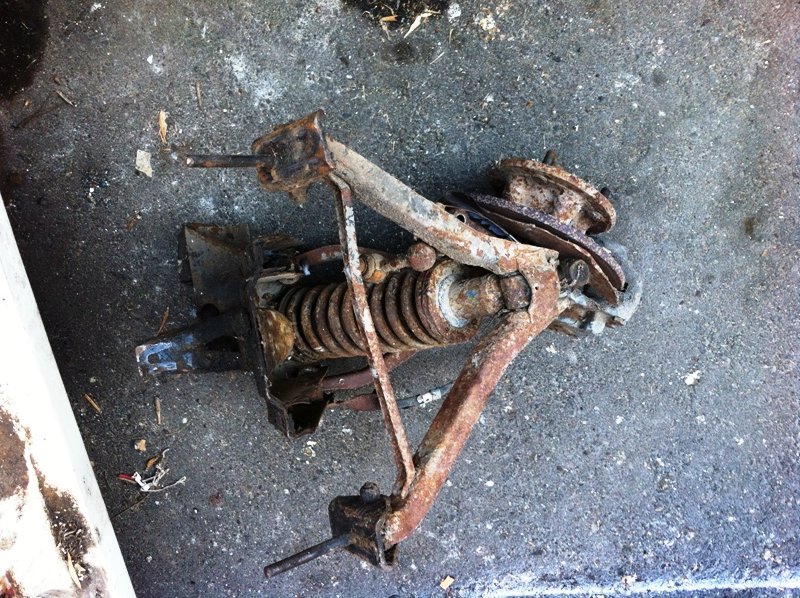

8. מתלה קדמי.
ומה עכשיו? כל מה שיש לנו חלופי - יוכן להרכבה מבעוד מועד. כך למשל, סט משולשים מנוקה, צבוע ומשופץ (הזמנת תותבי גומי כבר נעשתה אצל חן פרחי, כמו גם גרמושקות למסרק ההגה); קליפרים ודיסקים חרוטים, תופי בלמים וסנדלים, מסרק הגה משופץ, רדיאטור וכדומה. חלקים אחרים כבר הוזמנו, בהם מיסבי גלגל קדמיים, מיסב לחץ, צינורות בלם.
כאשר הכל יהיה מוכן להרכבה, נתחיל בעבודה עצמה. בינתיים, יש עוד כמה ענייני חשמל לסדר ואיתם גם נתחיל בקרוב.
