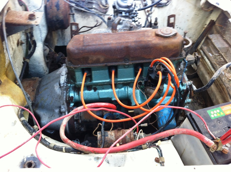

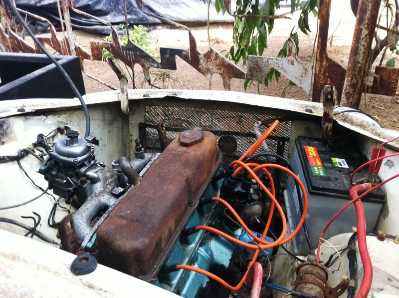

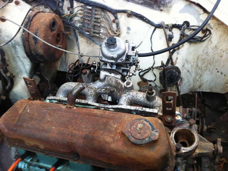

קרבורטור? יש!
מפלג? יש!
מה נשאר? מצבר וחיבור של "חוטי גנבים" למערכת ההצתה, על מנת לנסות להניע.
אז קדימה לעבודה:
1. מאחר שמיכל "הדלק" עבר למצב מוצק, צריך אינפוזיה. והרי היא מחוברת, באמצעות הצינורית, למיכל דלק נייד.
2. עכשיו אפשר לחבר מצבר.

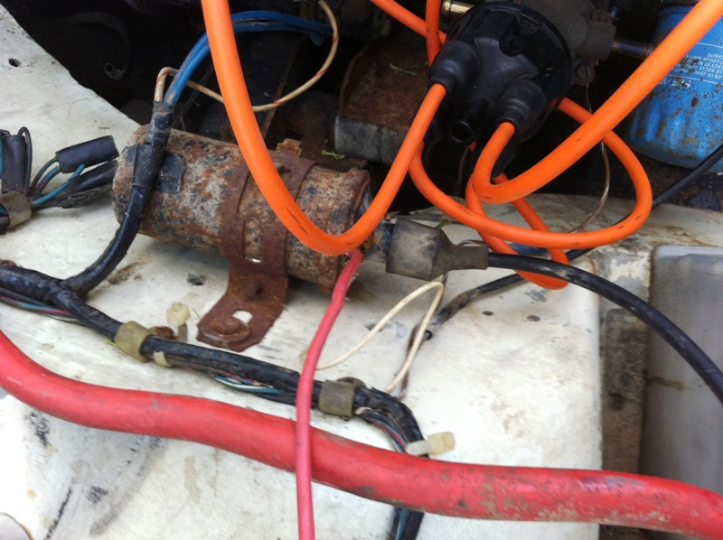

3. ומהמצבר לחבר פלוס לקויל.

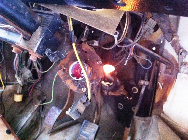

4. עכשיו, בכדי להניע, צריך עוד חוט לסטרטר, או, כמו באוטו "רגיל", להשתמש במתג ההתנעה, רק שמתג ההתנעה כאן הרוס ומנותץ...
5. אלא שמבט בתוך תא הנוסעים מגלה מחזה מעניין. נורת ביקורת אחת מנצנת... כמו עוף החול (דווקא מתאים הדימוי, בהתחשב בכך שהמכונית הייתה קצת קבורה בחול) מתעוררת מערכת החשמל לתפקוד (חלקי, מאוד חלקי... אבל מפתיע). מברג מגוייס לשמש כמפתח, והלא יאמן קורה: מתג ההתנעה עדיין מסובב את המתנע! אם כך, רענן תופס את עמדת הפיקוד ליד הקרבורטור ו... אפשר לנסות להניע.
מודה שיש התרגשות באוויר...
וזהו צילום של ניסיון ההנעה הראשון:
האם המנוע ינוע ויניע? האם יעבוד כמו שצריך? התשובות בקרוב...

כנראה היטב בוידאו המצורף בפוסט הקודם, המנוע מסתובב, אבל לא מניע, זאת למרות שהורכבו עליו קרבורטור ומפלג תקינים. יחד עם זאת, כבר ברור לנו שהמנוע יניע. זה רק עניין של למצוא את הסיבה, שנראית על פניו כבעיית חשמל. ואכן, ניסיון לגלות אם יש ניצוץ מגלה ש... אין. אז רענן משפר את חיבורי "חוטי הגנבים" שהתקנו ומנסים שוב. הפעם, יש ניצוץ, אבל המנוע עדיין בשלו. למה, בעצם?
רגע! מאחר שמצאנו את הנקודה המתה העליונה במנוע, אבל מבלי לפתוח מכסה שסתומים וזיהוי חפיפת השסתומים, תמיד קיים סיכוי שבחרנו את הבוכנה הלא נכונה ואחד זה בעצם ארבע וכיוצא בזאת. לא סיפור. מחליפים חוטי הצתה, ועכשיו אפשר לנסות שוב.
הנה זה בא...
מניע!!!
ואחרי קצת כיוונים וגם מילוי מים במנוע, כך שנוכל לתת לו לעבוד יותר משניות ספורות, ככה הוא נשמע:
אז המנוע הזה, שלא הסתובב ולא הונע עשרים שנה, עובד נהדר ונשמע ממש טוב. רענן מוכן לחתום שזהו מנוע די חדש (או צעיר, אחרי שיפוץ) ומה שחשוב הוא שיש לנו יורש למנוע התפוס שנמצא ברום 81'. עכשיו אפשר להמשיך בפירוק המכונית הזו ובחלוקת השלל: בשלב הראשון, המנוע, דלת אחורית ושמשה אחורית - ל-81'. רענן רוצה את תיבת ההילוכים לאוטו שלו. אני לעת עתה לא צריך כלום. שאר החלקים ינוקו ויאופסנו לשימוש לעת הצורך עבור חברי המועדון.
המשך יבוא...
