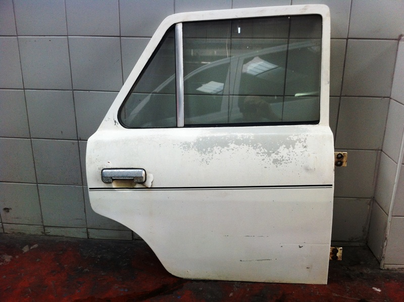

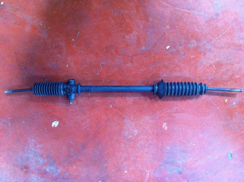

ובנוגע לחלקים: היום הגיע רענן למוסך וחיש מהר רצה להיכנס ברוורס, עד שהוא נזכר שיש לו באוטו דלת צדדית והוא לא צריך... בין האוצרות שהוא שלף משם, היו הדברים הבאים:

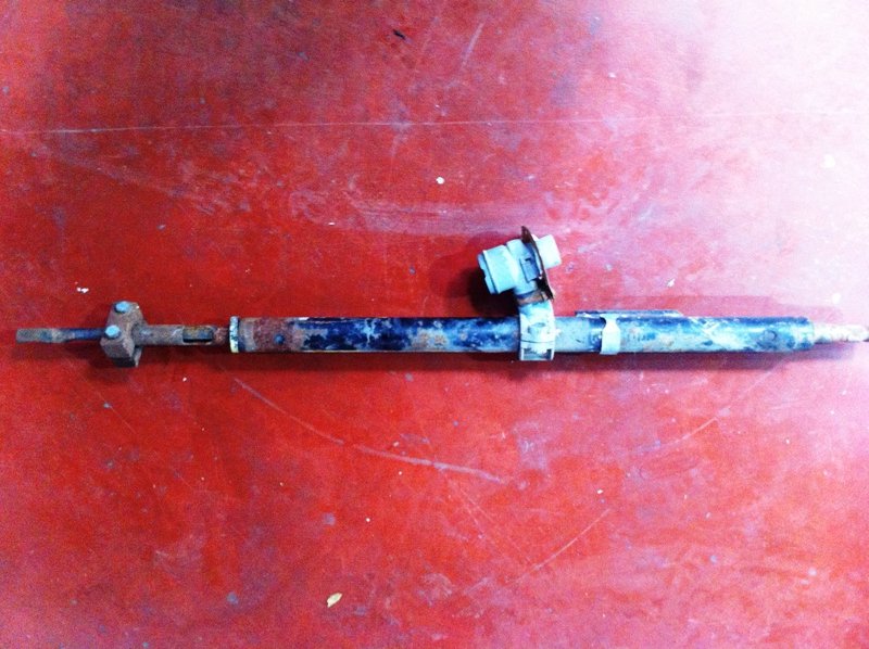

1. מסרק הגה משופץ.
2. מוט הגה חליפי עם בוקסות ללא חופשים.

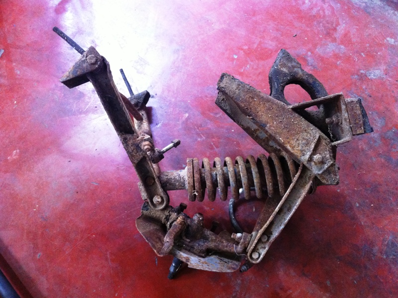

3. הצד השני של מערכת המתלים הקדמית (הצד הראשון כבר אצלנו), ממנה נוציא את זרועות המתלה, נחדש אותן ורק אז נחליפן באלו הקיימות במכונית.

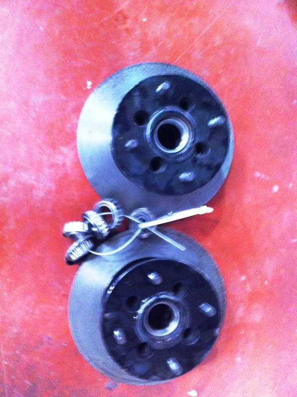

5. נבות קדמיות, עם דיסקים חרוטים וסט מיסבים חדש.

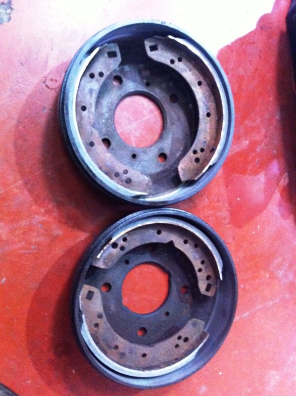

6. תופים חרוטים עם סנדלים חדשים.

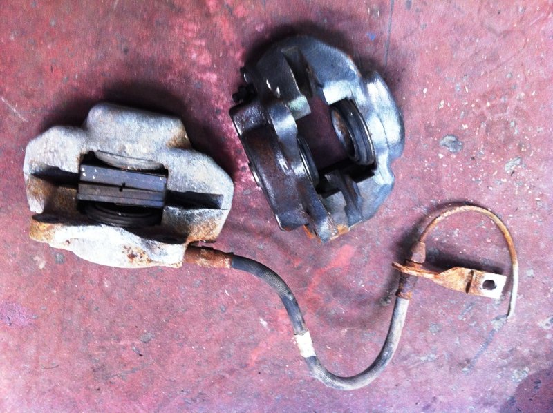

7. צמד קליפרים אותם צריך לשלוח לשיפוץ.
8. דלת אחורית ימנית, אותה נחליף בזו הקיימת.

1. הקליפרים נשלחו לשיפוץ אצל בנדרלי והם אמורים להיות מוכנים. יש רפידות בלם חדשות ולמעשה זה משלים לנו את כל הדרוש לשיפוץ מושלם של המערכת.

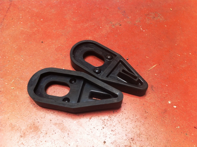

3. הוזמנו מאנגליה דוגמאות חדשות וטריות של בוקסות המתלים ומוט המייצב, והן אמורות להגיע בימים הקרובים. מגומיות אלו נוכל לוודא שהתבניות אצל פרחי יהיו הטובות והנכונות ביותר וכי מהן נוכל להשלים לנו את ליין הגומיות.

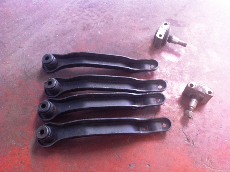

4. בזכות מאגר חדש של חלקים שהגיע לפיברקלאב, רענן הביא הבוקר למוסך את ארבעת זרועות המתלה הללו - מוכנות להרכבה... הזרועות הישנות יפורקו ויועברו בחזרה למחסן לשימוש חוזר, עם בוקסות חדשות כמובן.

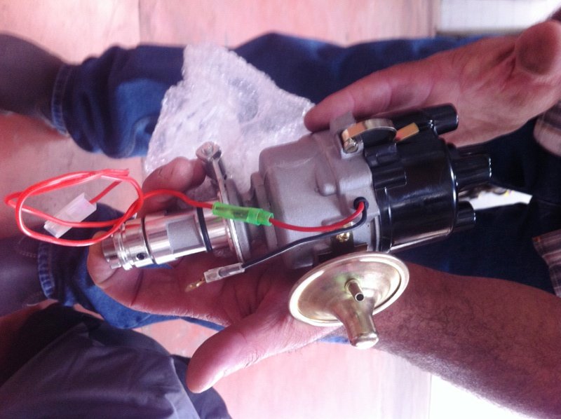

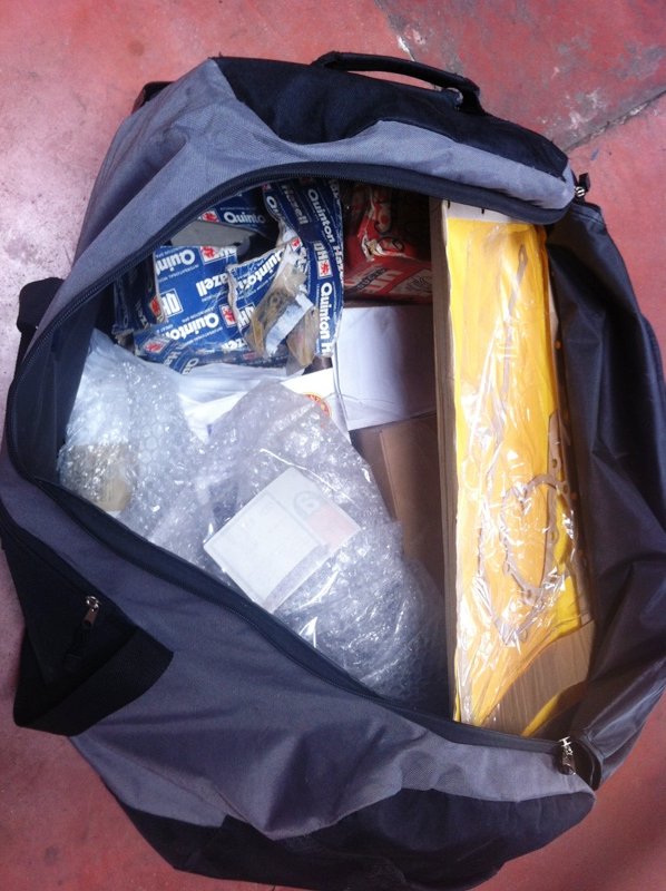

המכונית עדיין עומדת ללא תנועה, אבל מלאי החלקים והחלפים הולך וגדל. היום "נאלצתי" לפתוח ארגז חלקים נוסף. נוסף לזה הראשון שכבר מלא בחלקים המיועדים להיות מורכבים על הרום. הפעם: חלקים ממסע הרכש האחרון באנגליה.
הנה זה בא:
1. קופסת ההפתעות... בין השאר הגיעו שתי משאבות מים חדשות - שיכנסו לאחסון, למען שימוש עתידי.
2. גולת הכותרת: מפלג הצתה אלקטרונית. חסל סדר פלטינות וקבל!

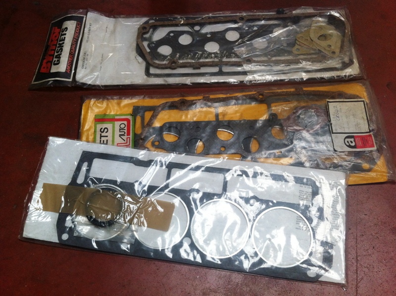

3. סט אטמים למנוע. למה שלושה? אחד למנוע המקורי של ה-81, שאחרי ששוחרר מתפיסתו, הוזמנו עבורו גם סט מייסבים וטבעות בוכנה. ראש המנוע שלו כבר שופץ ובסופו של דבר הוא יורכב מחדש. אחד (אולי) למנוע של הסטיישן (במידה ותצטרך) ואחד - שיהיה.

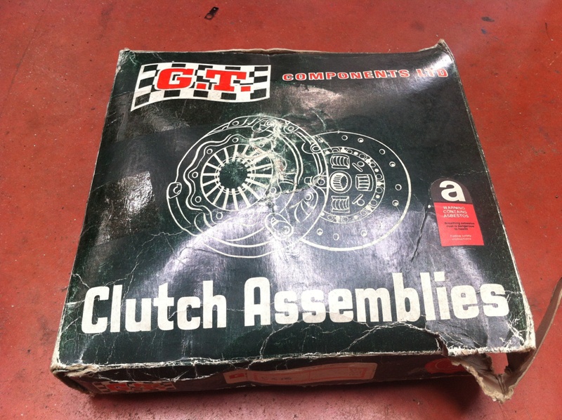

4. קיט מצמד מושלם (פלטה, דיסק ומיסב לחץ).

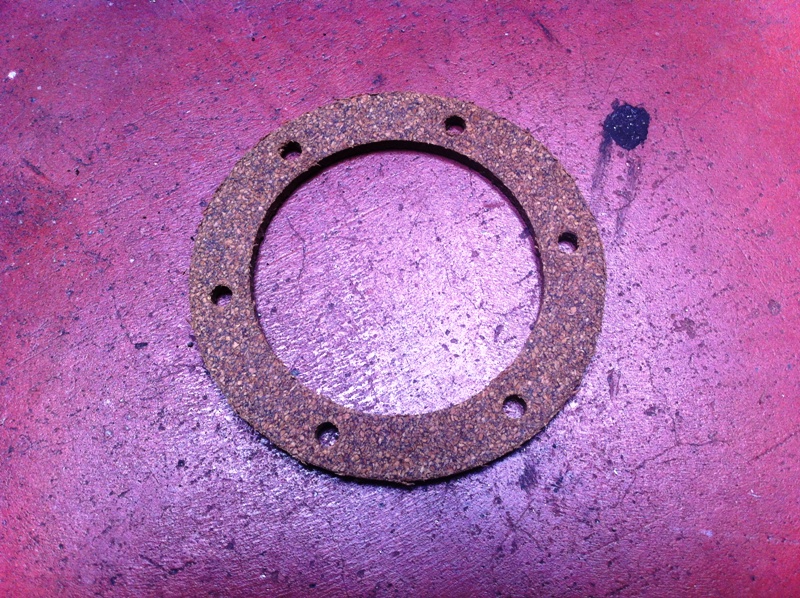

5. אטם חדש למצוף הדלק, שכבר תוקן על ידי סיגל מאוו.

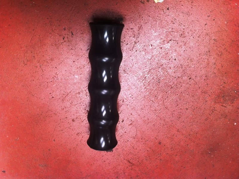

6. גומיה חדשה לידית בלם היד

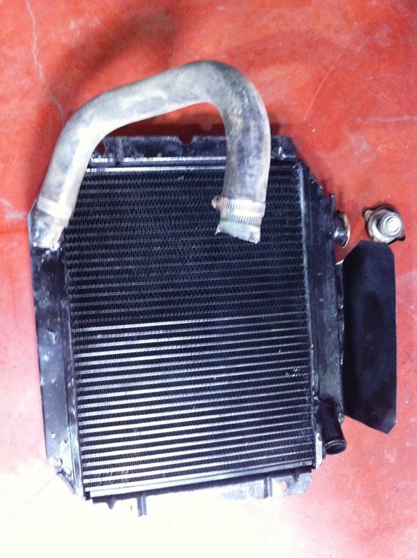

2. הרדיאטור הזה שופץ כבר לפני חודשים ושכב מאז על המדף וחיכה לתורו. ובכן, היום הגיע תורו.
3. היות ומכסה המנוע וכן השבכה הקדמית היו מפורקים, ההרכבה של הרדיאטור ערכה דקות ספורות.
