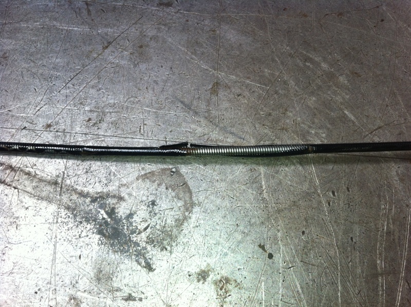

העבודות על הרום 1981 ממשיכות בעצלתיים. חסרים לנו מספר חלקים שצריכים להגיע דרך "הסניף הצפוני" של הפיברקלאב בחדרה, ועד שרענן יתפנה מעיסוקיו לדאוג להם - אנו מתקדמים בדברים הקטנים. הפעם - כבל משנק. הוא כמעט תפוס לגמרי ולא ממש מתפקד.
הנה זה בא:
1. כבל המשנק המקורי. מאחר שציפוי הכבל התקלף, לכלוך וחלודה מונעים ממנו לתפקד באופן נאות. אין מנוס - צריך להחליפו.

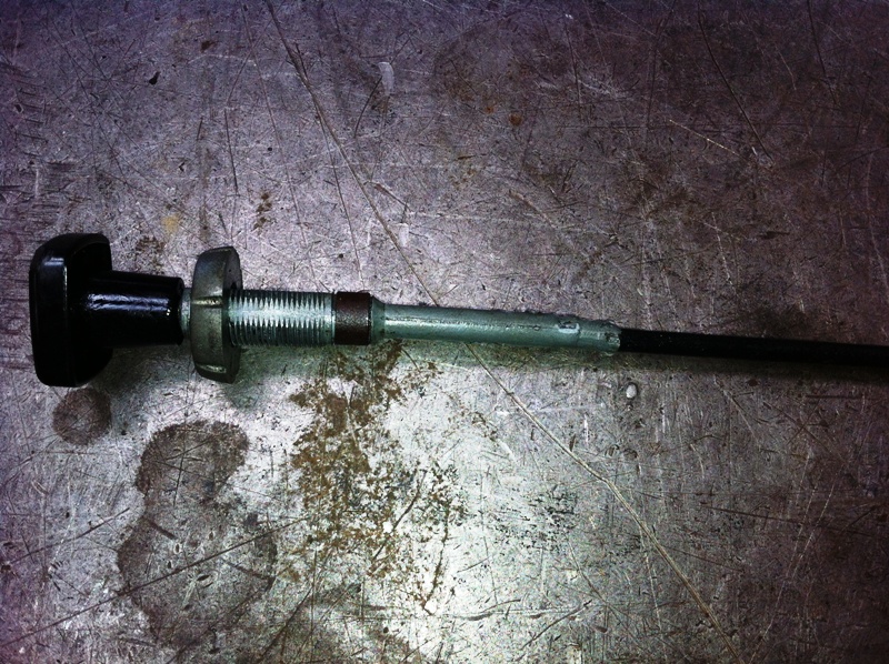

2. לשמחתנו, המדובר בכבל פשוט-פשוט. כמו של אופניים. אז אין בעיה למצוא תחליף.

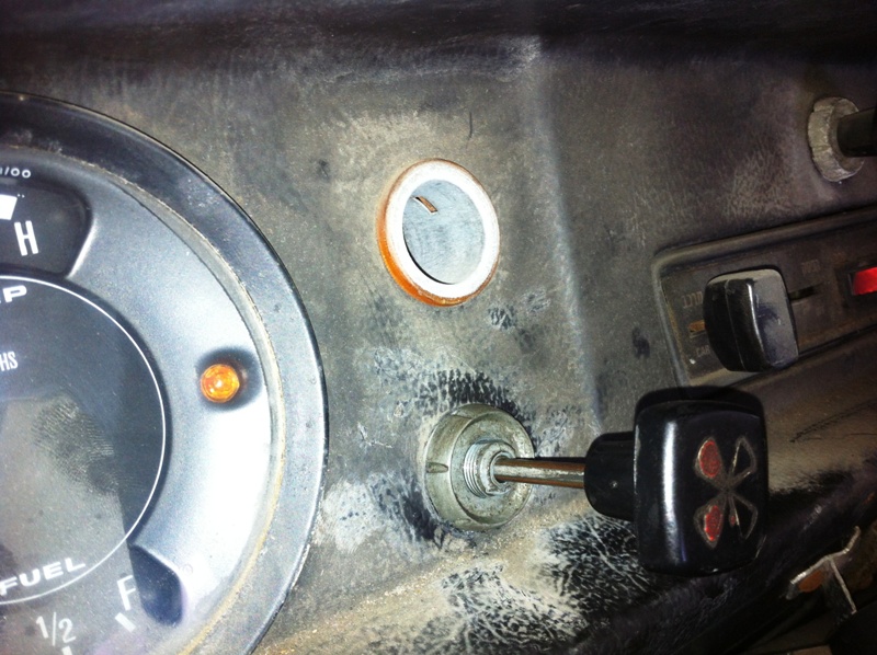

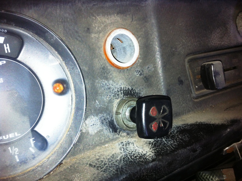

3. ואחרי ההתקנה: מנוף המשנק במצב סגור.
4. מנוף המשנק במצב פתוח. עכשיו פעולת הכבל חלקה ונעימה.

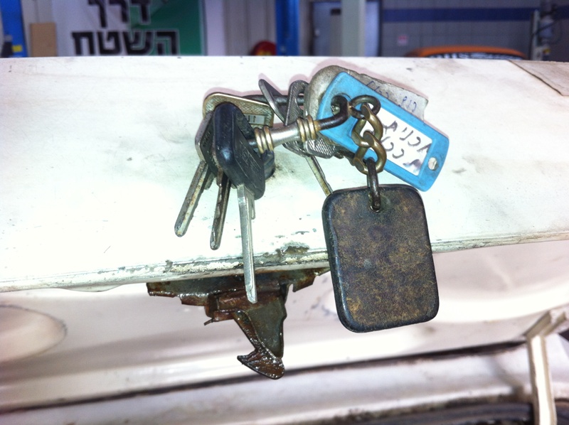

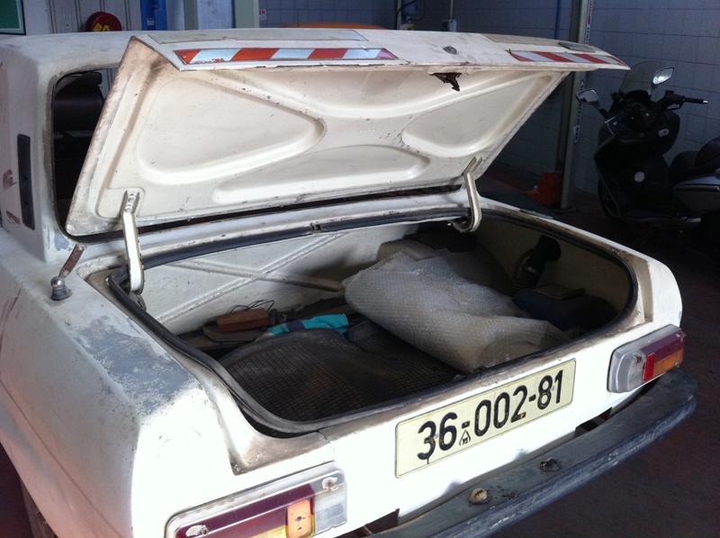

אז לפני שהסקרנות תהרוג את החתול, התלבשנו על תא המטען. קצת זז-קל, קצת הפעלת כוח, קצת מחשבה ופתאום זה קרה! בלי התראה המפתח הסתובב במנעול ודלת תא המטען התרוממה. מגודל ההפתעה, זזתי קצת אחורה בבהלה. אולי עשר שנים או יותר תא המטען הזה לא נפתח, לא תדע מה שיש בפנים...

1. צרור המפתחות שהגיע עם המכונית. אחד מהם היה של הדלת האחורית.
2. רגע פתיחת הדלת, אחרי הרבה-הרבה שנים.

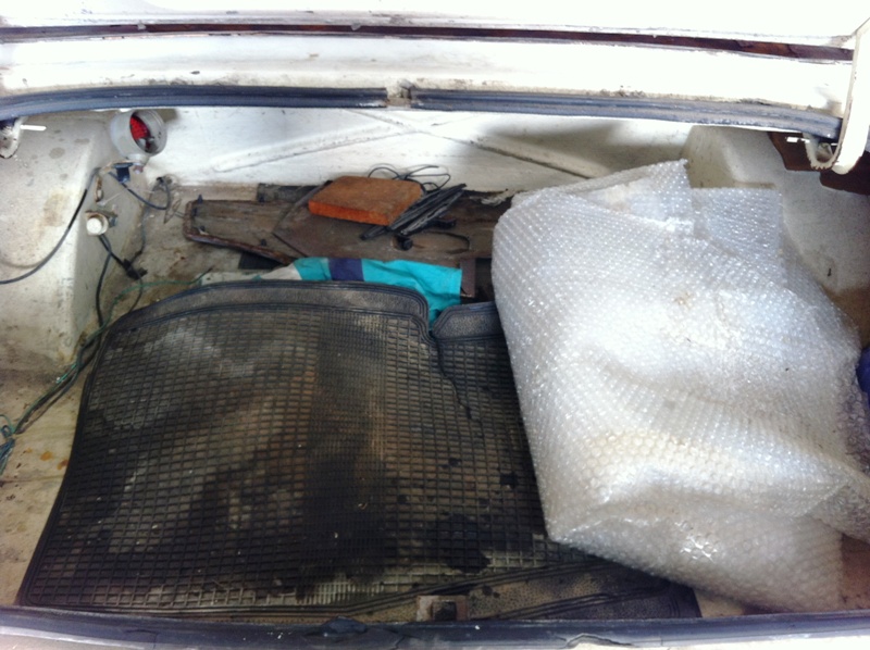

3. מבט מהיר מגלה שלא, אין אוצרות...

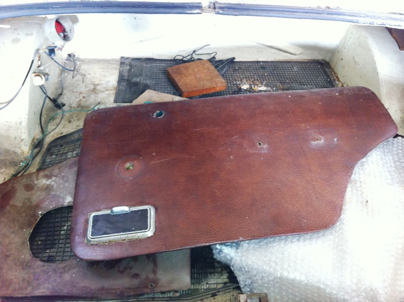

4. רק דיפון הדלת האחורית ימנית שבאמת חסר שם ועוד כמה שטויות.

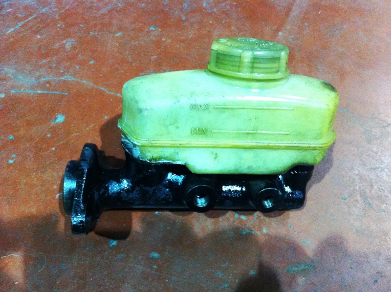

האמת היא שלא הרבה מתקדם בגזרה. מחכים שרענן יחזור מהדרום, על מנת לאסוף את מכלולי הבלמים וההגה שנשלחו לשיפוץ; מחר תגיע משאבת הבלם הראשית ממאירמן, פלוס צינורות בלם חדשים, וזה ישלים לנו את החלקים הדרושים לשיפוץ המקיף של מערכת הבלימה.

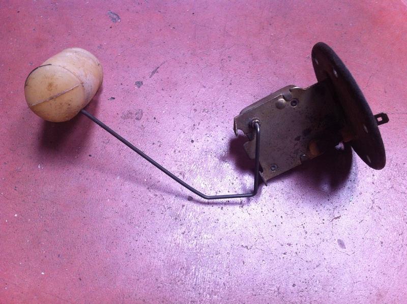

ודבר אחד אחרון: מצוף הדלק. זה המקורי שהוצא מהמיכל - היה אבוד למדי. מחסן החלפים של פיברקלאב סיפק לנו מצוף חלופי והוא נמסר אחר כבוד לסיגל מאוו, שכרגיל, התעלתה על עצמה והחזירה את ימיו של המצוף האומלל כקדם. עכשיו רק צריך לשדך אותו בחזרה למיכל דלק... אגב, למי שצריך מחוונים חדשים לרום ולסוסיתא - יש לה. מהרו, לפני שהם הולכים למעבר לים דרך אי.בי.

ערב טוב און
מכלי הדלק היו ברמה מאד נמוכה,מפח רגיל ללא ציפוי והתוצאות בהתאם. אצלי המכל היה מחורר מלמטה ומלא חלודה בכל צדדיו הפנימיים.לא זרקתי אותו רק כדי שתהיה לי דוגמה אם ארצה לייצר כזה.
כפתרון הסתובבתי בפרוקייה עם מטר ותרשים ,מצאתי מכל דלק עם מידות דומות (במחיר של 100שקל) רק שהפייה הייתה בצד לא מתאים,עם הרבה זהירות ומילוי מיים לפני ההלחמה התאמתי אותה לטנדר.הוא חדש ומגולוון מבפנים,זאת במבט מפתח המצוף,חוסך הרבה בעיות שיכולות לצוץ עם מיכל חלוד,
סיגל החמודה שתלה בתוך המצוף נגד משתנה המתאים לשעון הדלק של סמיט.אם תסתכל מלמטה תחשוב שהוא מקורי .דרך אגב האם ידוע לך מה בדיוק סיגל רוצה לייצא ובאיזה מחירים.

אריק, תודה על הטיפ. התאמות לא מפחידות אותנו. זוכר מאיזה אוטו הגיע מיכל הדלק המאומץ?

כמובן שזכור לי כי הייתי שותף בפירוק,זו פיאסטה מהדגמים החדשים יחסית,+ - שנת 2000,אם אינני טועה דגם YOUTH או DYNAMIC ,מה שטוב במיכל זה שהמצוף נמצא בתוך מעין כוס מפלסטיק בצורת שבלול השומרת עליו מטילטולי יתר.הרבה מכלי דלק היום הם פלסטיים.אבל אפשר למצוא עדיין ממתכת.

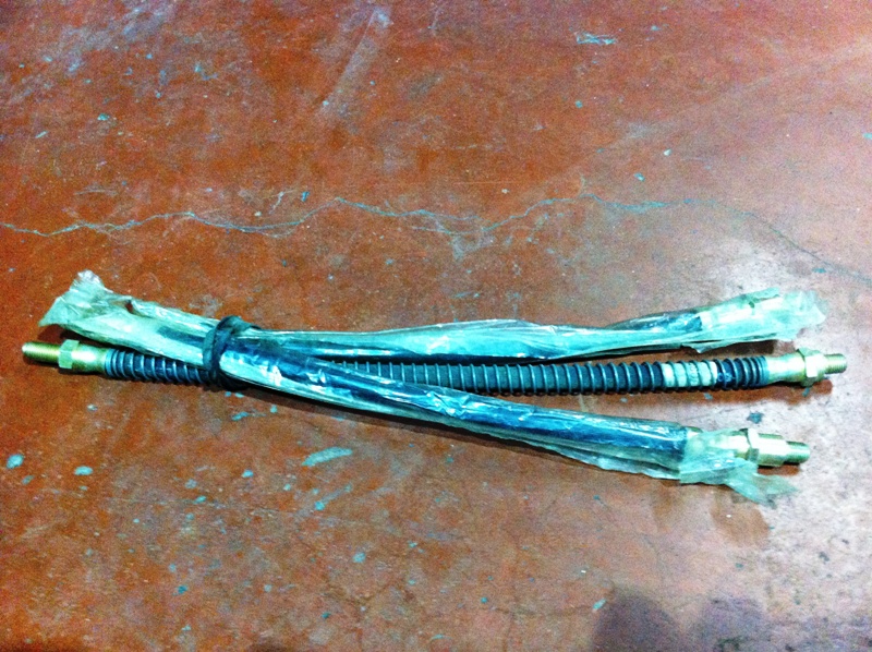

היום הגיע למוסך דרך השטח משלוח ובו משאבת בלימה ראשית משופצת וכן שלושה צינורות בלם גמישים חדשים. הם מצטרפים לצמד המשאבות האחוריות החדשות שכבר נמצאות כאן. בימים הקרובים יגיעו שאר החלקים, ואז נוכל להתחיל לעבוד. :-D
