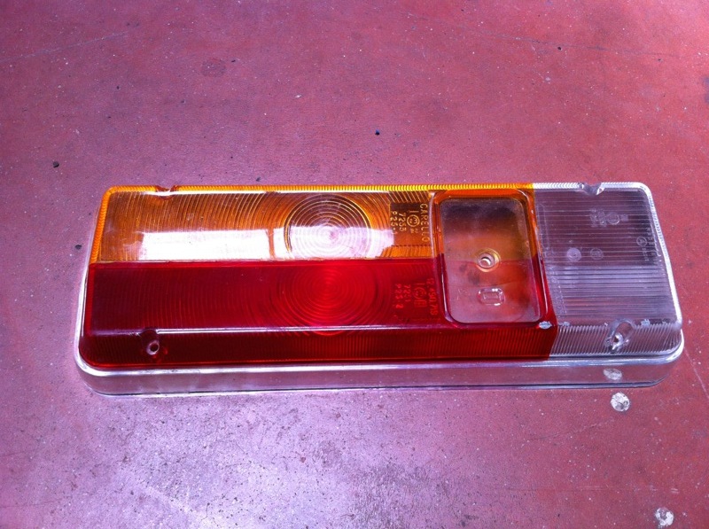

לטנדר שלי השגתי פנסים אחוריים בקלות. אחרי הכל, היו כאלו בכל הסוסיתות 13/60 ובטנדרים - עד האחרון שבהם. הפנסים הללו היו במקור של טריומף 1300 ועדיין ניתן להשיג כאלו באנגליה. ומה עם הפנסים האחוריים של הרום 1301 4 דלתות? מה מקורם? חיפוש קצר העלה שמקורם של הפנסים הללו הוא מאיטליה והם היו מורכבים במקור ב... אלפא ג'וליה סופר! לא פחות ולא יותר. אז לפני שהפשלנו שרוולים ופנינו לאימא אי.בי, החלטנו לנסות את מזלנו בארץ ואפילו מצאנו זוג פלסטיקים כאלו, בתל אביב, במחיר מעט מפולפל. אלא שעליה וקוץ בה: שני הפלסטיקים- ימניים.
"עזבו", אמר לי רענן בטלפון "אל תקנו, הפלסטיקים עלי. במאגר החלקים שקיבלתי עם הרום, היה שלושה פלסטיקים. שניים ימניים ואחד שמאלי. הצמד מורכב אצלי ברום, הימני הנוסף שלכם. בנוסף, מצאתי בחנות בנתניה, ממש בפוקוס עוד כיסוי פלסטיק של פנס והוא... שמאלי".
אז עד שנניע את המנוע ונתחיל בשיפוץ, כבר חדשות טובות, יש לנו צמד כיסוי פנסים חדשים לגמרי-לגמרי.
תודה, רענן (וכמובן, גם אופק).

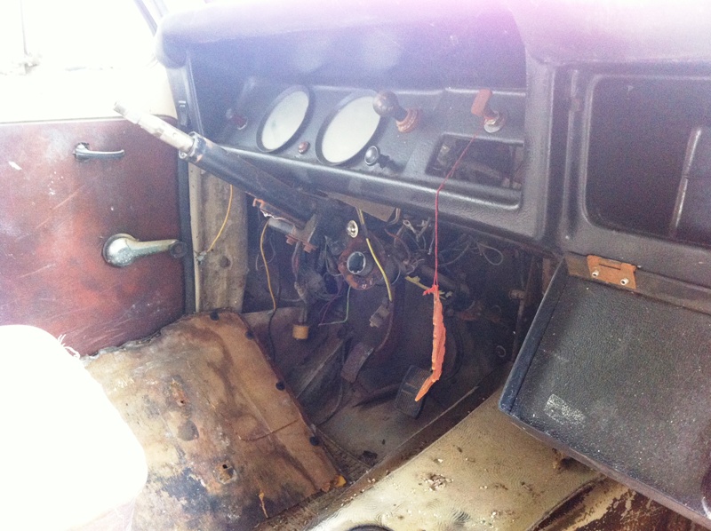

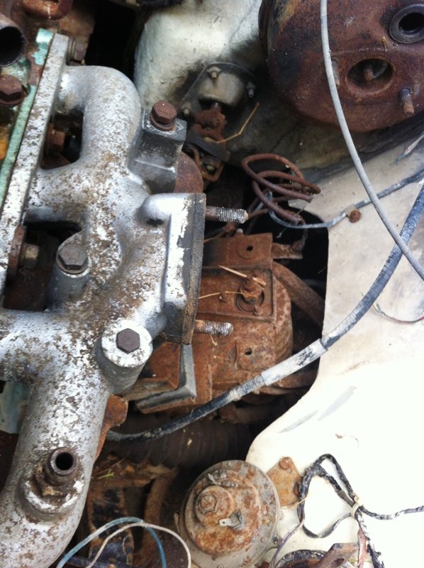

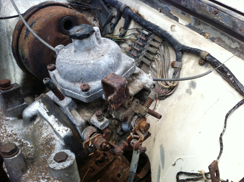

אני מסתכל על התמונות האלו של המנוע השטוף והנקי, שכן, גם מסתובב... אבל מצב הקרבורטור העגום וגם מצב המפלג שנראה לא פחות טוב, שלא לדבר על תא הנוסעים המרוט והעובדה שהמכונית הזו לא הונעה 21 שנים - להניע אותו תהיה עבודה קשה (אם בכלל...).
רענן, חכה לי, את זה אני רוצה לראות... :lol::lol::lol:
1. תודו שצריך חוש הומור בשביל לכתוב את זה על האוטו... מצד שני, זה גם קצת מבאס, אבל אין בררה.
2. ככה נראה המפלג, אחרי הניקוי...
3. וזה כבר הקרבורטור שבטח תפוס עד עמקי נשמתו...
4. תא הנוסעים האומלל מעיד יותר מכל על מצבו הסופני של האוטו ועל העובדה שאין בררה (שובו לתמונה הראשונה...).

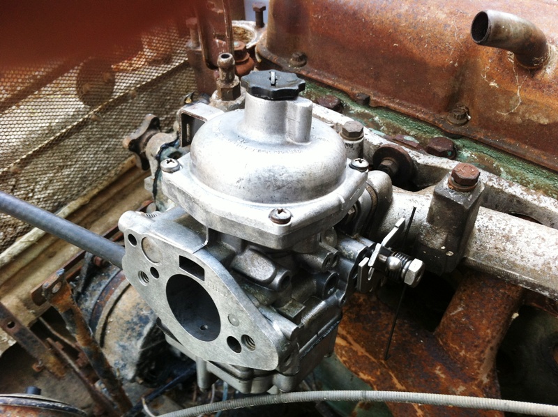

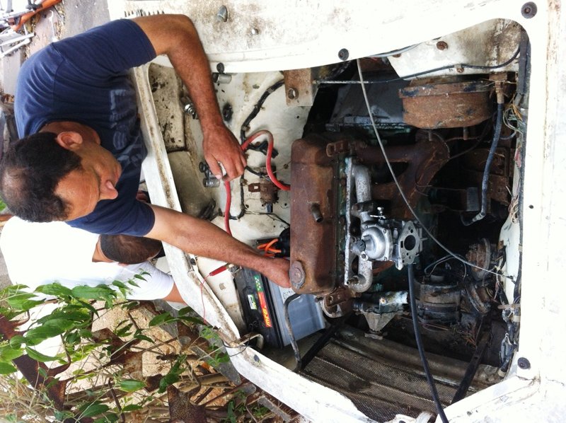

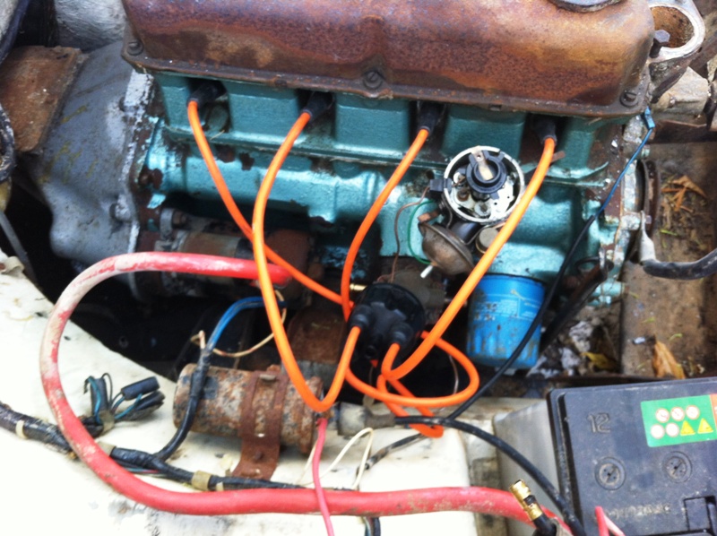

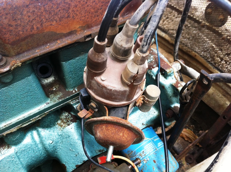

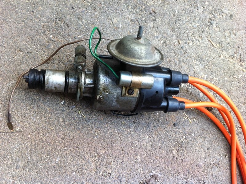

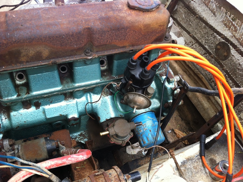

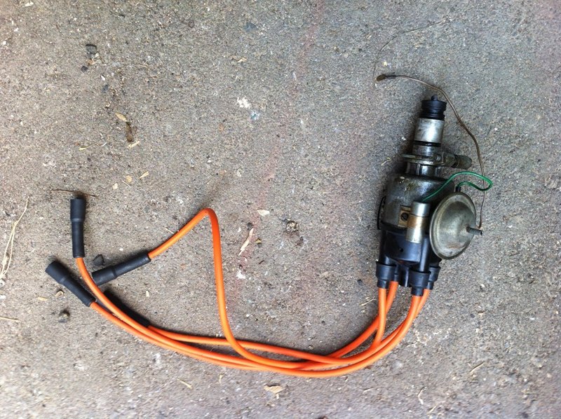

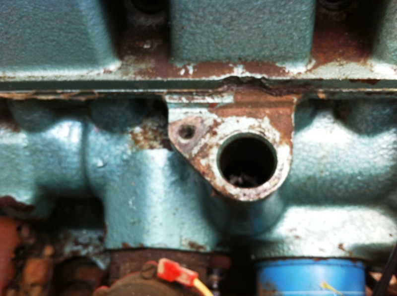

מסתבר שזה דווקא היה רעיון לא רע להעביר את התורמת לרענן. אחרי הכל, יש לו מלאי של חלקים וחלפים אותם הוא קיבל ביחד עם המכונית שלו, ועכשיו החלקים הללו יכולים לבוא לידי ביטוי בניסיונות ההנעה של המנוע.
קחו לדוגמא את אותו קרבורטור מעופש. במקום לפרק ולנסות להשמיש אותו, לוקחים קרבורטור מהמלאי. או המפלג: אותו מפלג שהיה ברום 79' שכבר ידוע שהוא תקין, יורכב על המנוע. לגבי משאבת הדלק - ממילא מדלגים עליה ומנסים להניע באמצעות אינפוזיה. ומערכת הקירור? לכמה דקות, אפשר להסתדר בלעדיה.
אז קדימה, רענן, לעבודה!
1. ראשית, מעיפים את המפלג המקורי.
2. גם הקרבורטור המעופש עשה את דרכו למדף.
3. זהו המפלג "החדש"...
4. הוא לא באמת חדש, אלא עבר חידוש ונבדק על הרום 79', אז אפשר להניח שהוא יעבוד.
5. רענן מחפש אחרי הנקודה המתה העליונה...
6. אחרי שנמצאה הנקודה, מורכב המפלג המחודש למקומו.
7. עכשיו אפשר להחזיר את המצתים למקומם ולחבר את חוטי ההצתה לפי הסדר.
8. זה לא אותו קרבורטור, אלא אחד אחר שעבר שיפוץ.
עכשיו, אחרי שההכנות הסתיימו, אפשר לנסות ולהניע את המנוע - עם סיכוי טוב בהרבה שהוא גם יניע. איך הוא יעבוד? זה כבר עניין אחר לגמרי...
המשך יבוא...
