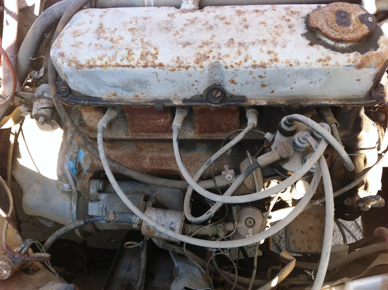

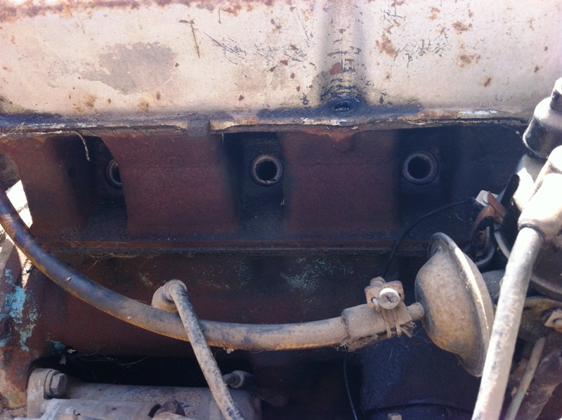

די מהר הבנו שהמנוע תפוס, מרוב השנים בהם עמד בחוסר מעש ובכל זאת לא איבדנו תקווה. המצתים הוסרו וניסינו מגוון דרכים ונוזלים על מנת לנסות לשחרר את המנוע העקשן. WD40, נפט, ומה לא. חוץ מגז עצבים ניסינו הכל... נאדה. המנוע תפוס בשלו. ניסינו לשכנע אותו לזוז באמצעות בוקסה גדולה וידית כוח, ניסינו לשלב להילוך רביעי ולדחוף את המנוע קדימה ואחורה. כלום. המנוע תפוס בשלו.
אז מה הלאה? אפשר, כמובן, לפרק את המנוע לגורמים, למצוא את הבעיה ולשפץ/לתקן את המנוע. החלקים זולים וזמינים, העבודה קלה והשאלה הפתוחה היחידה היא עלות העבודה (שיפוץ ראש, חריטת צילינדרים וגל ארכובה) זול-זול, אבל עדיין יעלה יותר מאלפיים שקלים. במקרה שלנו, אולי זה לא כדאי. הרי יש לי מנוע "חדש" שהוכן מבעוד מועד לטנדר שלי והוא מיועד להיות מורכב עליו בבוא העת. מצד שני, יש לי את המנוע שמורכב בטנדר כעת (מתורמת החלקים), שהוא במצב טוב ואחרי שיפוץ חלקי. אז הרעיון פשוט: להעביר את המנוע שנמצא בטנדר ל-81 של קובי ולהרכיב בטנדר את המנוע המקורי והמשופץ שעומד מוכן ומנויילן בצד. הבעיה היחידה: זה לא יקרה לפני שהטנדר שלי יעבור טסט וזה לא יקרה לפני שאסיים את השיפוץ...
האם קובי יוכל להמתין עם המכונית החדשה שלו מספר חודשים?
אבל אולי יש עוד פיתרון שעשוי לקצר את התהליך: ישנה תורמת חלקים פוטנציאלית ששוכבת לא רחוק. היא כבר תרמה לי לטנדר שלי גלגל הגה ועוד אי-אלו חלקים. אפילו כתבתי עליה בשעתו בשרשור של הטנדר. אז כל שנותר הוא לבדוק את מצב המנוע בתורמת הזו ולקבל החלטה!
העבודה לא נגמרת...
קבלו בינתיים כמה תמונות:
1. ככה נראה המנוע בשלב פתיחת המכסה.
2. שלב הראשון, הוסרו המצתים ושמן חודר ובכמויות הוחדר לתוך חלל הצילינדרים.

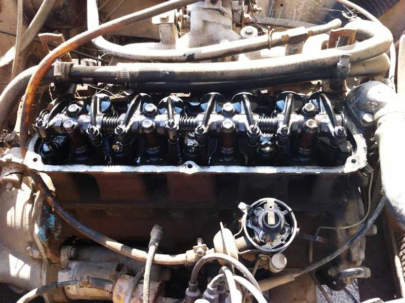

3. גם מכסה השסתומים הוסר, בכדי לוודא שאין איזה פלונטר בראש.

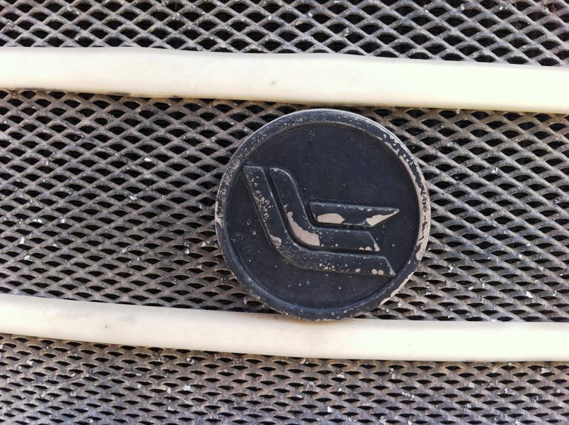

4. הסמל המקורי של רום כרמל. איזה גאון צבע אותו בשחור...

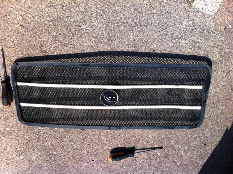

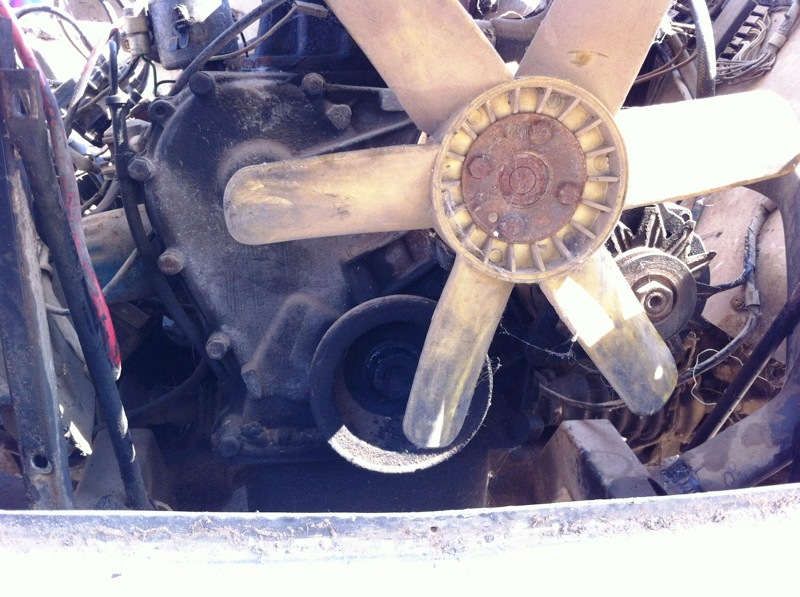

5. מאחר שניענוע קדימה/אחורה לא עבד, עברנו לדפ"ה ב': מפרקים סבכה קדמית, על מנת להגיע לפולי, בכדי לנסות לסובב את המנוע באמצעות ידית כוח.
6. אחרי הסרת הסבכה המצנן, מקבלים גישה לבורג של הפולי. גם זה, כאמור, לא עזר.

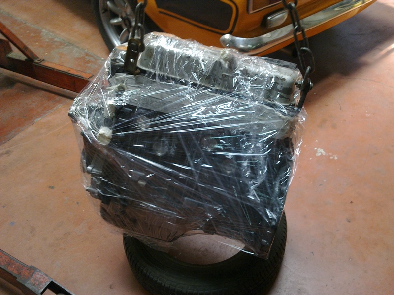

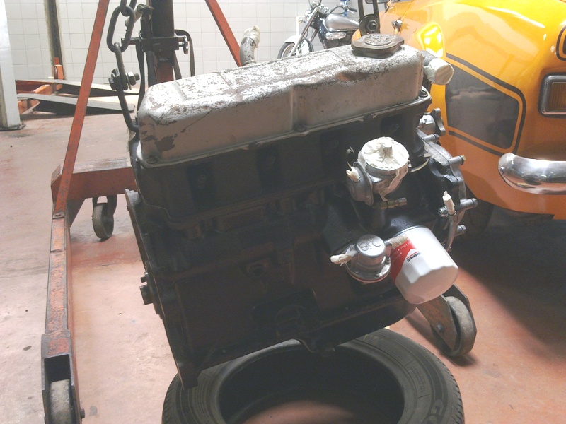

7. וזהו כבר המנוע המקורי של הטנדר, שאחרי שהשגתי לו חלקים, בנינו אותו מחדש. מעבר לדברים הברורים, מורכבים עליו משאבות מים, שמן ודלק חדשות ואפילו מפלג עם הצתה אלקטרונית.
8. לעת עתה, המנוע שוכב לו מנוילן והוא ממתין לתורו.
