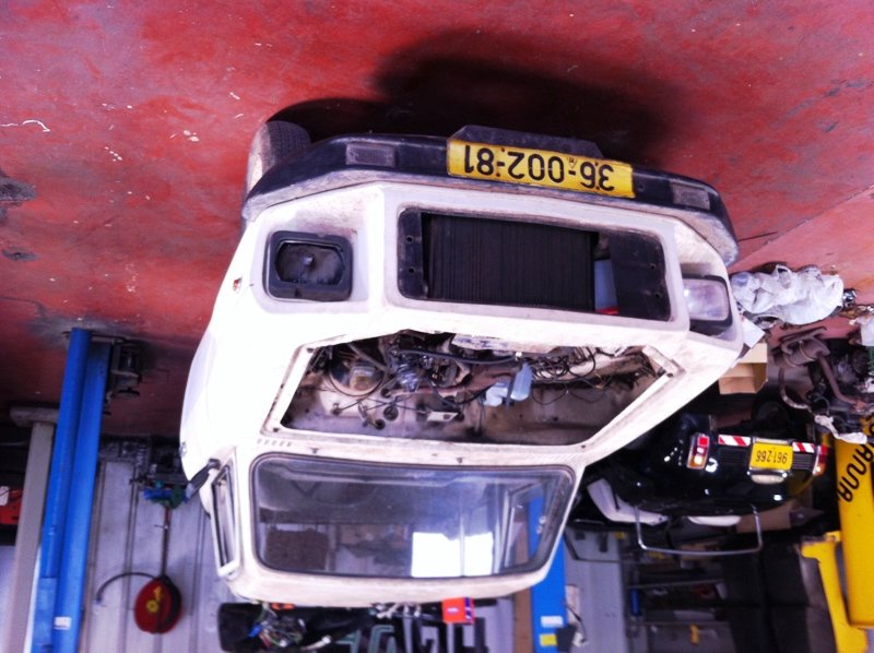

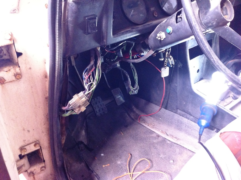

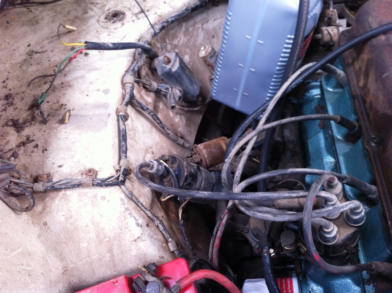

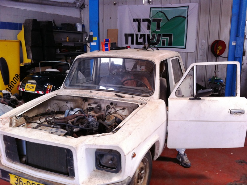

חייב וידוי קטן: כאשר הרום הזו הגיעה למוסך - היא הייתה נראית על פניו במצב די אומלל. מוזנחת מבחוץ, מנוע תפוס (כן, כן, רענן. אני יודע... הארוחה הבאה עלי... :oops:), מצב מיכני לא ברור, סלון שראה ימים טובים יותר. אבל ככל שחולף הזמן, מתגלה שעצם שהשד לא כזה נורא. אחרי שהחלפנו מנוע ובדקנו את המערכות המיכניות מסתבר שהן דווקא במצב טוב מאוד; מתחת לכל שכבות הלכלוך וההתנפחויות הרגילות של המתכות - הבודי יפה וללא תאונות; הסלון בר-שיקום; ורק מערכת החשמל נותרה כתעלומה. אמנם הסוויץ' מסובב את המתנע, אבל נורות האזהרה אינן נדלקות, כמו גם שום מערכת אחרת וכמובן שהמנוע לא הניע. היינו למעשה צריכים לעקוף את הסוויץ' בכדי להניע.

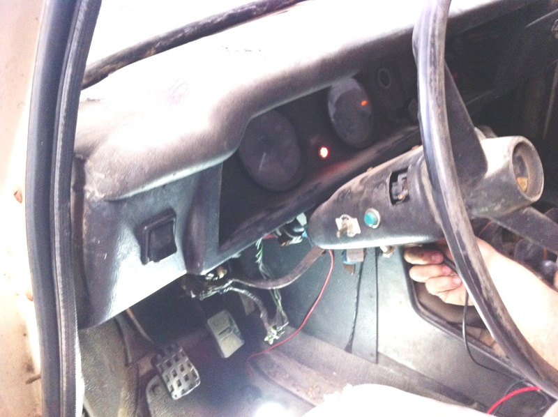

לא הייתה ברירה. קראנו למאסטרו - ישראל. עבור מקצוען שמתקן כבדרך אגב מערכות חשמל של מכוניות פאר חדשות - מה זה בשבילו צמת חשמל עלובה של רום כרמל? אז ישראל הגיע עם מד המתח שלו. התחיל לעקוב אחרי החוטים, ביטל איזה סוויץ' סודי מטופש בהרכבתו ובדק שאין קצרים ו... הפלא ואין פלא - צמת החשמל חזרה לכשירות כמעט מלאה: המנוע מניע דרך סוויץ' ומערכת התאורה עובדת (חלקית - הסבר בהמשך). אז מסתבר שגם בתחום הזה המצב הוא טוב למדי וללא שום קומבינות ולמעט חוט אחד נוסף שהועבר לכיוון תיבת הנתיכים, צמת החשמל בתא המנוע מקורית לחלוטין.
אז בכדי להביא את צמת החשמל לכשירות מלאה, יש להחליף את תיבת הנתיכים הבעייתית הזו (אצל רענן, החלפת התיבה הזו פתרה את רוב בעיות החשמל שהיו לו), לבדוק ולהחליף כמה נורות שרופות והכי חשוב - להרכיב את מנגנון ידיות האורות והמגבים שהבאנו ממחסן החלפים שלנו - "פיברקלאב". אבל לפני שנרכיב את המנגנון העברנו אותו לישראל - שיפליא בו את קסמיו.
1. הרום תופסת את מקומה "בתור".
2. ישראל מתחיל להפעיל את קסמיו על מערכת החשמל הסוררת.
3. ומה שלא הולך בסבלנות, הולך עם מד זרם...
4. הבעיות מתחילות להיפתר, נורות מתחילות להידלק.
5. אחרי שהסרנו כמה סוויצ'ים לא ברורים וכמה "מערכות" לא חיוניות, צמת החשמל המקורית נראית דווקא במצב יפה.
6. כאשר ידיות האיתות והמגבים יחזרו מישראל, נוציא גם מתא הנוסעים את כל הספיחים המיותרים של חוטים ונחליף את כיסויי הידיות בכאלו בלי חורים.

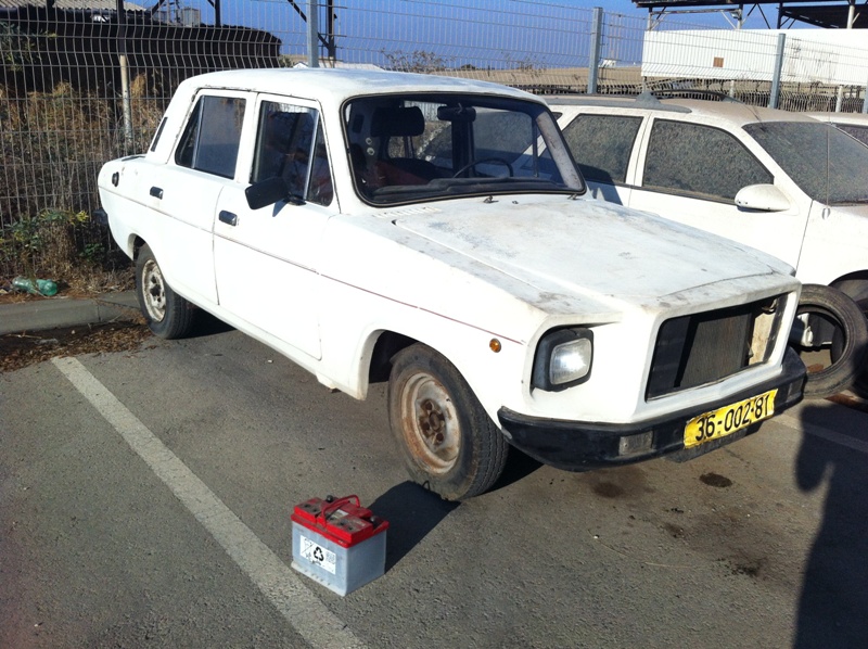

בלהט העבודה, הרצון לראות את האוטו הזה נוסע ובכל ההתלהבות, שכחנו משהו אחד: לנקות את האוטו... המכונית הזו כנראה לא ראתה מים מעורבבים עם סבון לפחות עשר שנים וזה בהחלט היה נראה עליה. ובכל שאנו עוד יכולנו (מסתבר) לחיות עם זה כך לעת עתה, ניר, הרמטכ"ל של המוסך, שם לנו ברקס חירום, ושלח אותנו לשטוף את האוטו. "מילא אני לא מבין אתכם עם כל הרומים האלו, אבל לפחות שתהיה נקיה!"
האמת - צודק!
וזה מה שגילינו מתחת לכל שכבות הלכלוך:
1. שיש עדיין צבע לבן מתחת... (אבל כבר לא הרבה...).
2. החלון האחורי היה שבור. חלון אחורי חלופי כבר "נמשך" ממחסן החלפים.
3. קובי השתלט על השואב, שבמשך יותר מחצי שעה שאב את כל הג'יפה שהצטברה במכונית. החיוך אומר הכל, לא?
4. ובסיום התהליך, חוזרת המכונית לצבור אבק במגרש החניה... :-D
אין ספק, מכונית נקיה מרחיבה דעת והיא גם נוסעת יותר טוב, לא?
