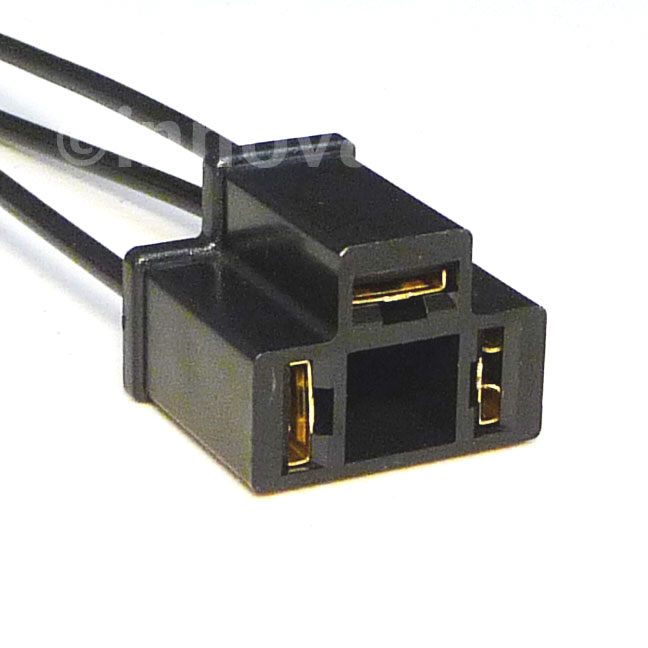

בכל זאת אני מצרף לך תמונה שתבין על מה מדובר
בתמונה יהיה מחבר תקין לחלוטין, עלייך לפרק את המחבר שלך מהנורה ולראות שמצבו
הנוכחי הוא כפי שקיים בתמונה.
אם אתה רואה סימנים של התכה של הפלסטיק או לחלופין נעלי הכבל (בצבע זהב בתמונה)
הפכו להיות שחורים אז תצטרך להחליף את תקע הנורה (H4ׂ) בחדש.
