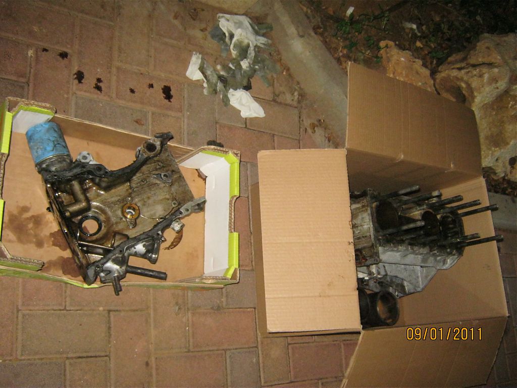

כשראיתי את הבעיה, המנוע כבר היה מפורק מהרכב.
תירוץ עלוב:-D
4 בורגים והוא חזרה ברכב.

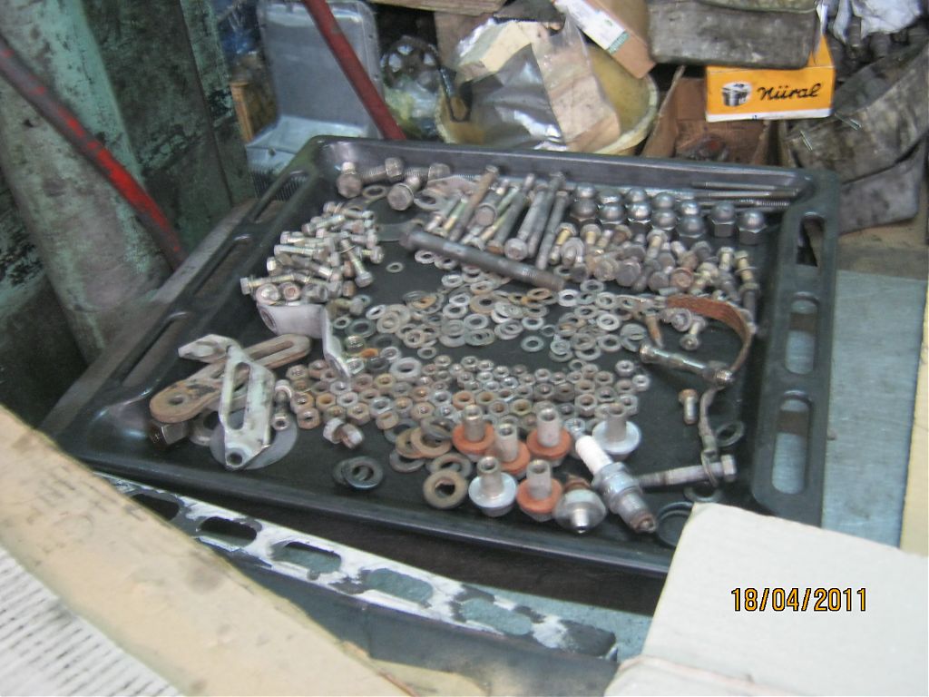

אבל למה? למה? למה? אתה שם שקית ברגים על הפרארי...:shock:
תרים טלפון, אגיע בכל שעה להחזיק שקית \ מברג \ מפתח - ממש מדף נייד שרודף אחריך לכל מקום:lol:

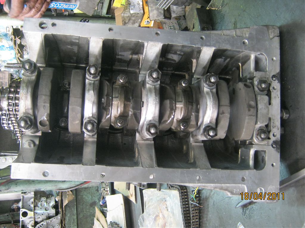

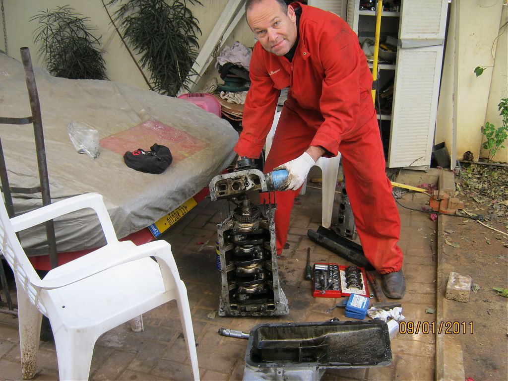

נו ראובן - איך נראים הצילינדרים? הבוכנות? מה המידות של הBIG ENDS? וה-MAINS? עבר חריטה הקרנק או לא?
בסדנא שאני עובד בה יש כמה עובדים שכל הזמן צריך להזכיר להם שלשולחן ולמדף אין גלגלים ומנוע, והם לרוב לא נראים כמו מכונית.

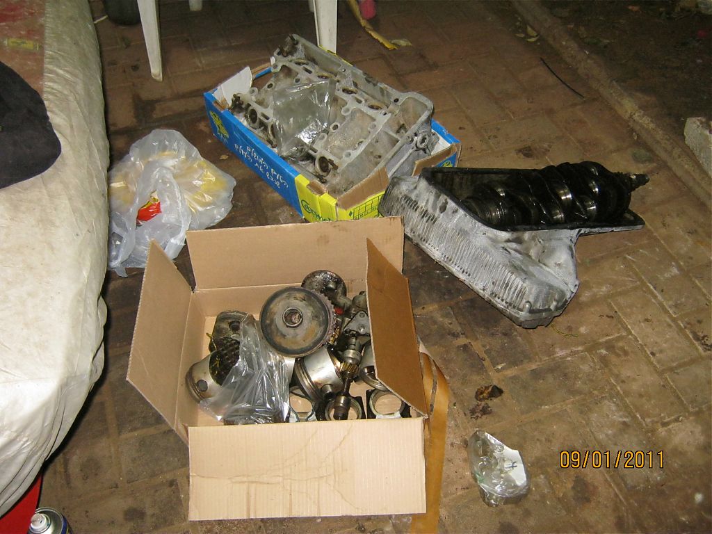

להפתעתי הגדולה המנוע הזה לא נפתח מעולם, כל המידות סטנדרט וכל הביטחוניות המקוריות היו עליו. לדעתי גם אגן השמן מעולם לא פורק, הכל נראה מקורי.
הקרנק נראה חלק לחלוטין והמיסבים ללא שריטה, אני חושב לא להחליף, סימנתי הכל בהוצאה.
מה שהמנוע זקוק לו כרגע זה:
- שטח לבלוק שחטף לא מעט מכות בהוצאת הראש (זה לא פשוט מכיוון שצריך להוציא את כל הגוז'ונים)
- החלפת 3 גוז'ונים שנפלו חלל במלחמה על הוצאת הראש
- החלפת סליב שנשבר
- יישור לראש שגם חטף לא מעט
הבוכנות נראות מעולה, גם הרינגים.
למנוע הזה יש 82,000 ק"מ, לכן נלחמתי כל כך להציל אותו.

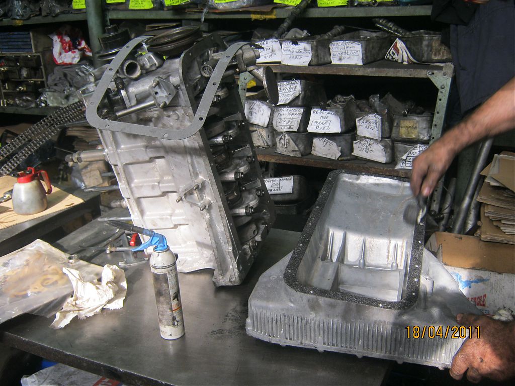

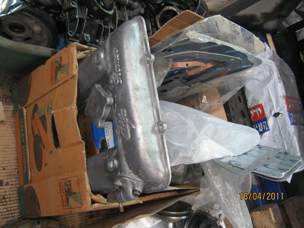

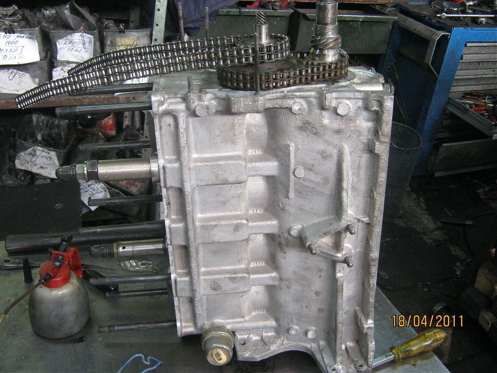

  • 3 חודשים מאוחר יותר...

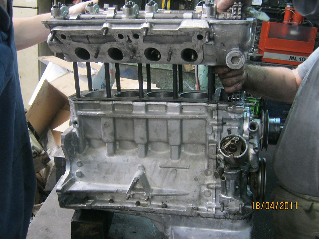

עבר הרבה זמן מכיוון שהייתה עבודת נמלים על הבלוק שחטף שברים בזמן הוצאת הראש.
המון תודות לאברם "סמוך" על שיחזור הבלוק.

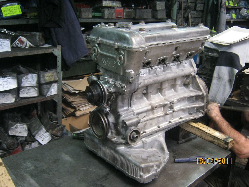

המנוע הורכב כלגו, בקרוב יוכנס לאלפא שתחזור לרעום.
התעקשתי מאוד לשמור על המנוע המקורי, מקווה מאוד שהוא יחזיק מעמד אחרי העבודה המאומצת.
ניתן לתמונות לדבר:
