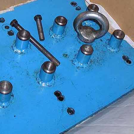

יש ברשותי מכשיר מאסיבי וחכם מאוד שנבנה בבית-מלאכה ומאחוריו תכנון דקדקני ביותר, הן מבחינת המידות, הן מבחינת החומרים והן מבחינת חלוקת העומס על הראש והמכשיר בזמן החילוץ. יש בו גם כמה אי-אילו פטנטים שמונעים א.: היתפסות שלו על הראש בזמן העבודה ולאחריה ב.: נזקים לראש. הצלתי עם המכשיר הזה כבר 7 ראשים, ללא כל שום נזק ולו הקטן ביותר. לא לראש, לא לבלוק, לא להברגה ולא לשטח. הוא מתאים גם למנועי טווין-ספארק (הבלוק הישן). משקל המכשיר על אביזריו כ-15 ק"ג.
ייצרתי אותו בראש ובראשונה עבור עצמי למרות שעלות המכשיר היתה הרבה מעל לזו של מנוע חלופי, מהסיבה הפשוטה שאני פריק של מקוריות ושל NUMBERS MATCHING, ולא הייתי מוכן בשום פנים ואופן להחליף מנוע באלפות שלי. (זו כבר שריטה קשה שלי שאפשר להסכים או לא להסכים איתה).
אגב, מרגע הרכבת המכשיר על ראש מוכן לעבודה (כלומר בלי מכסה שסתומים וגלי זיזים) זמן החילוץ הוא בין 20 ל 30 דקות, בעבודה עם פטיש אוויר. אין צורך בפטישים, הרעדות, כימיקלים, נידנודים, תחנונים וקללות. רק שימון ליברלי.
