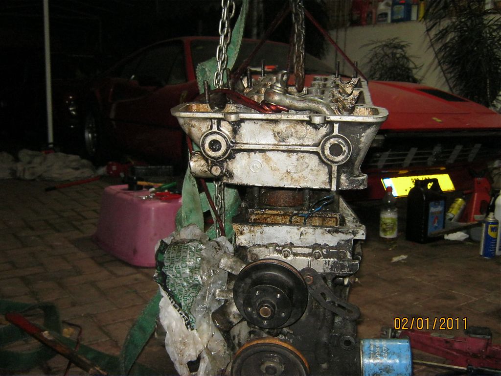

הוא נתפס בגוז'ונים של גלי זיזים. גם בגלל שהם ההברגה הכי חזקה בראש, וגם בגלל שיש 12 מהם. ההברגות של המצתים הן עדינות מאוד ויינזקו בשניה אחת. כמו-כן, כל ניסיון לתפוס את הראשים האלה מהצד, מהברגות יניקה\פליטה או מהשקעים של היציקה אינו נכון מבחינה טכנית וגורם כמעט תמיד לנזק. היה ראש אחד במצב לא אקוטי שחילצתי עם 6 גוז'ונים בלבד, גם אז, אך ורק באופן סימטרי. החוכמה במכשיר היא חלוקת העומסים שלו והתכנון שלו, לא רק התפיסה.
אסור אף-פעם לבוא לראשים האלה עם כימיקלים, וויברציות, לומים ומכות למיניהן. במדובר בסגסוגת אלומיניום וזה רק גורם נזק. מיידי או ארוך טווח.

לצערי כבר ניסו עם פלטה שנרתמת לגוז'ונים של הקמשפטים, התוצאה- אם הראש הזה יצא מתי שהוא, אצטרך לעשות תותבים לגוז'וני הקמשפטים, 6 מהם כבר נתלשו. ניסו גם עם חולץ שנתפס בהברגות הפלגים וכנ"ל, הלכו כל ההברגות.
הבנתי. אוקיי, חבל. במקרה הזה עדיף באמת כבר להביא מנוע אחר.
אגב למי שעוד קורא את זה: זו התוצאה של שימוש ארוך-טווח במי-ברז, במערכת קירור של מנוע אלומיניום.

לא עשיתי את העבודה הזו בעצמי אף פעם, אבל מכונאי שאמין עלי לחלוטין סיפר לי שלקח לו 3 שבועות של השריה בכימיכלים עד שהראש השתחרר. כימיכלים צריכים זמן (במה אתה משתמש אגב?) ואם זה לא דחוף כדאי לקחת את הזמן איתם, בסוף זה יצא.
השאלה לגבי הכימיכלים באה כי אולי כדאי להתייעץ עם חברות שמייצרות כימיכלים ולדעת מה הכי חזק ויעיל במקרה הזה ואיך משתמשים נכון.
גילוי נאות: הסיפור עם שלושת השבועות סופר לי כדי לשכנע אותי להחליף מנוע כשהייתי צריך לעשות ראש ל 75 טווין ספארק שלי, זה מה שעשינו, ויצא יותר טוב ויותר זול ממה שיכלתי לדמיין. עלות קניית מנוע כזה מעולה מייבוא היתה פחותה בכל מקרה ממה שהיה עולה לי לשפץ את הראש, ותמיד עדיף מנוע בריא וטוב שלא פתחו אותו מזה שעבר טראומה. אבל את זה אתה בטח יודע לא פחות טוב ממני...

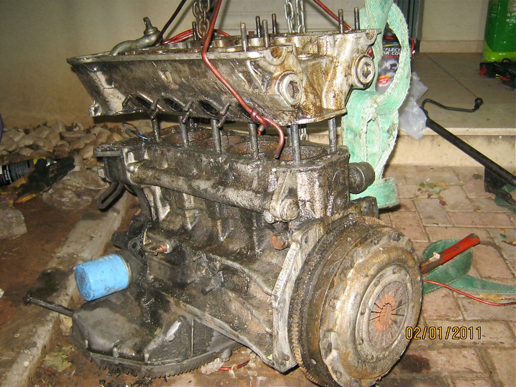

עדכון מהיום.
הסבלנות משתלמת, גם הדורגול, גם הסיליט וגם פותח הסתימות של יעקובי, אבל בעיקר, הרבה קולה וחומץ.
עדכון מהיום.
כל הכבוד על הסבלנות וההתמדה
מהתמונות זה נראה רע - אתה עדיין משוכנע שכדי להשאיר דווקא את המנוע הזה?
