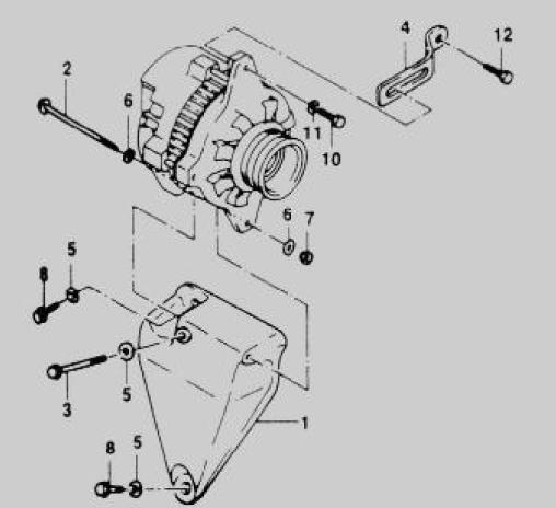

יש לך כלים מתאימים ? החלפת פעם מיסב של מכונת כביסה לדוגמא ?
איזה דגם של אלטרנטור קיים אצלך ברכב (ראה תמונות מצורפות).

יצא לשפץ אלטרנטור לסופר רייסר , אני מאמין שהוא זהה לזה של הרייסר .
גם אצלי הכשל היה במיסב . בתוך האלטרנטור יושבים שני מייסבים , אחד גדול ואחד קטן .
בד"כ הכשל במיסב הקטן , אצלי הוא התפרק לחתיכות :)
במידה ומדובר רק בהחלפת המיסבים הכלים שאתה צריך :
1. לפתיחת האלטרנטור תזדקק לביט מיוחד שנראה בצורת 3 גלים , אם אתה רוצה אני יכול לתת לך את שלי .
2. אפציר כדי לחלץ את המיסבים .
3. מיסבים איכותיים מיצרן טוב .
אם תרצה מידע נוסף אתה מוזמן לשאול .
