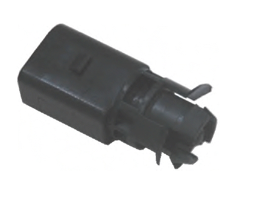

לרון שלום, יש לי בקרת אקלים ברכב, אבל היא תמיד מראה לי טמפ' מוזרה. כגון 50 מעלת צלזיוס.
אז בטוח שזה קשור לחיישן? לאן הוא יכול להיעלם? וכמה הוא עולה.
תודה.
תודה.
אכן הטמפ' שמוצגת בתצוגה שגוייה בגלל חיישן תקול או לא מחובר, עלות חיישן כזה בחו"ל היא 40 דולר.
ראה תמונה של חיישן מצורף.
