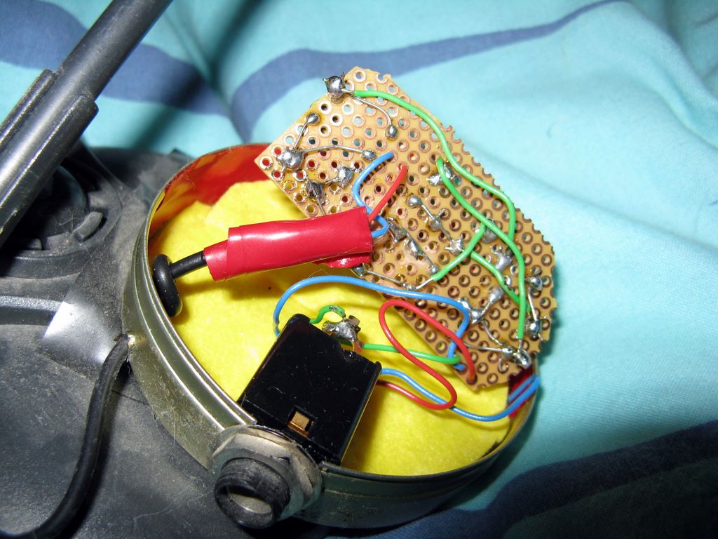

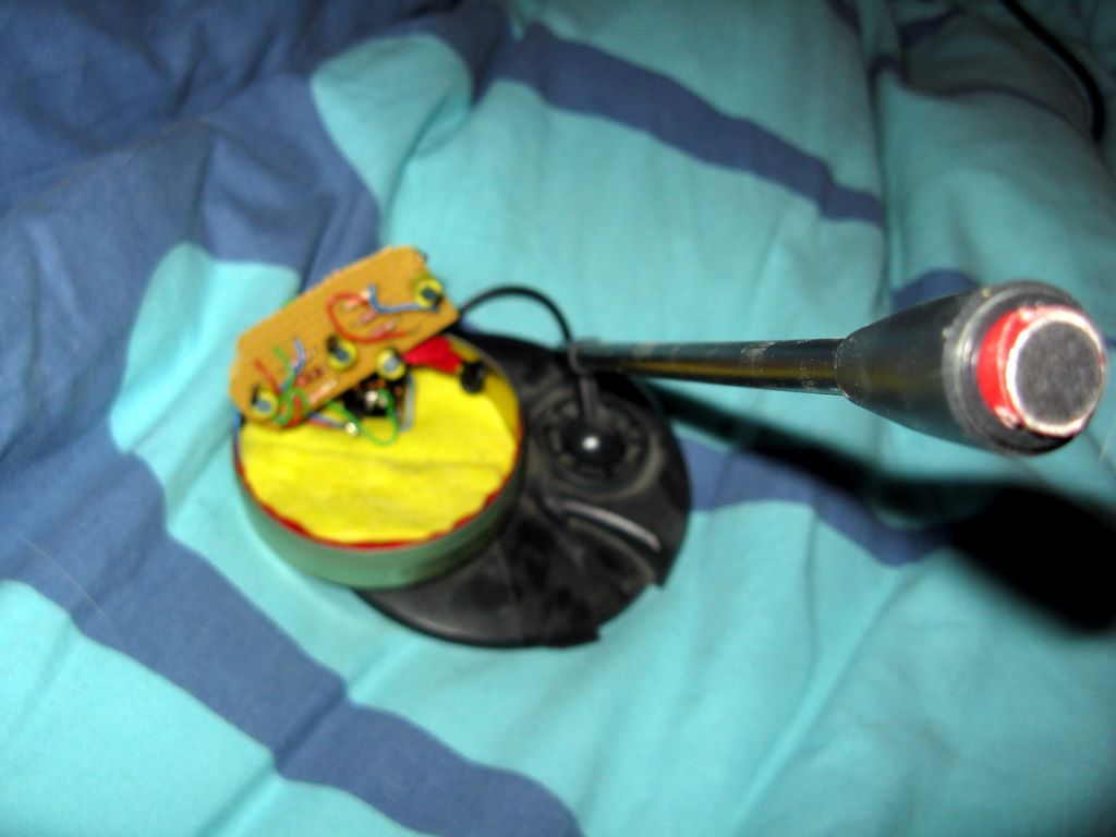

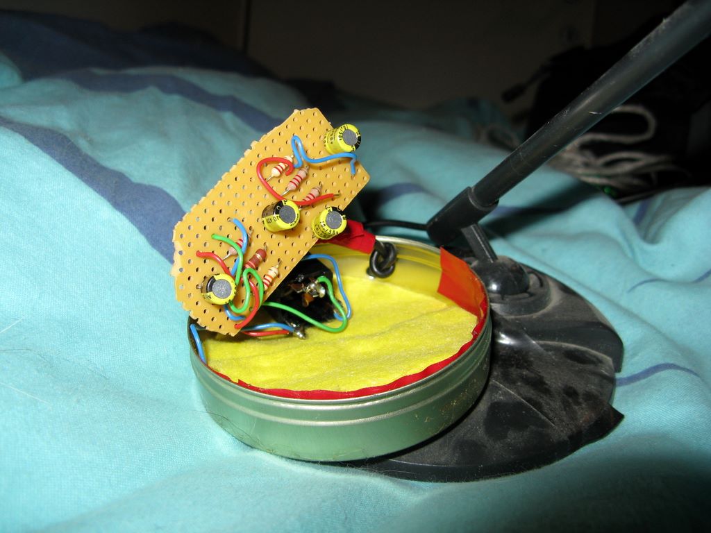

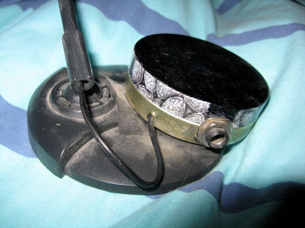

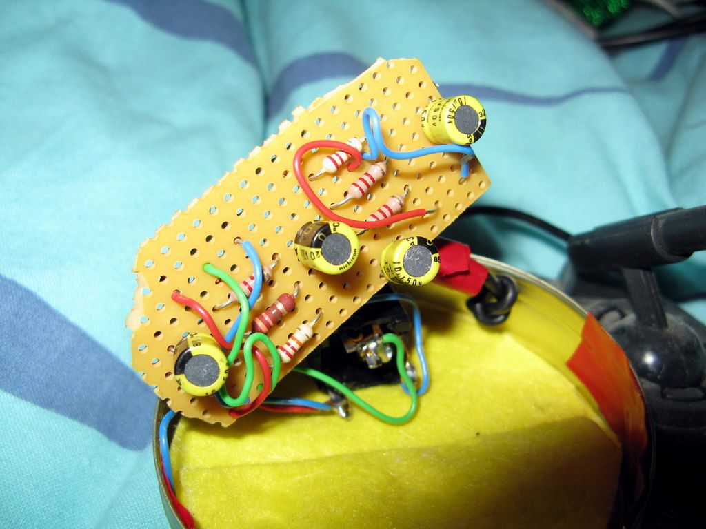

לפני כמה שנים בניתי מיקרופון כזה ששימש אותי בעיקר לנסיונות בהקלטת גיטרות.
אני השתמשתי במיקרופון פשוט של מחשב. מצורפות כמה תמונות של אותו פרוייקט ואנא, בלי ירידות על ההלחמות - השתפרתי מאז :lol: (החיבור בו אני השתמשתי הוא לא XLR אלא TRS אבל העקרון זהה.)
