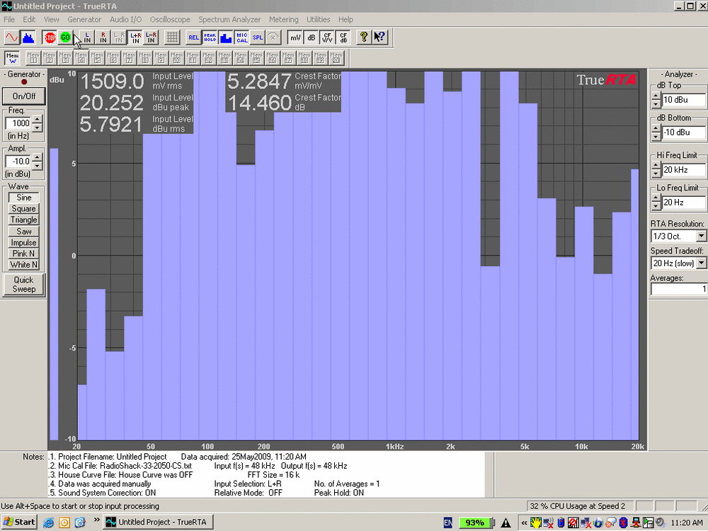

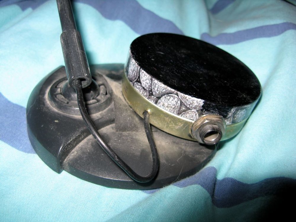

אכן - יש לי במודד של ראדיושאק יציאה לRTA חיצוני ואני יכול להשתמש בו כמיקרופון.
הוא צריך להיות לא רע סה"כ, מידת הפספוס שלו במדידת SPL היא עד 6 דציבל - אבל אני לא מעוניין בו לSPL כרגע - בטח שלא במערכת החדשה :mm_eek:
בכל מקרה רק נשאר לי להרכיב לו חוט או להשיג מתאם RCA לPL מונו (נדמה לי שיש לי אחד כזה ספייר).
ולהתחיל להתנסות להנאתי - אולי יהיה עוד משהו מעניין לעשות במפגש הקרוב הא דני?
ודרך אגב דני - למיקרופון הזה יש גם כניסת קליברציה - אתה יודע מאיפה אפשר להשגי קבצי קליברציה?
אני אנסה לבדוק ברדיושאק אם יש למכשיר הזה קבצים כאלו. הוא אמור להיות מכוון בכל מקרה - השאלה היא אם אני משתמש בו לRTA חיצוני - אני מכוון את הRTA ע"פ המיקרופון או משהו במיקרופון לפי הנתונים של הRTA?
הסברים?

radioshack model 33-2050 :-D
המכשיר עצמו מכוייל למיקרופון שלו - השאלה היא לגבי הTrueRTA
בגדול אני רק רוצה להתנסות אם התוכנה ופחות לכוון עם זה את המערכת - אבל זה יהיה מעניין אם כן יהיה אפשרי למצוא כזה קובץ.
סה"כ בראדיושאק בדקתי ואין להם קובץ כזה בשבילו - למיקרופון הזה יש כניסת קליברטור שזה איזשהו שקע מיוחד - אני מניח לעצמי שאם אני אמצא עסק שיודע לכוון כאלו מכשירים הם יוכלו אולי לתת לי את נתונים ואני אוכל להשתמש בהם לRTA אבל אני גם משאר לעצמי שבמחיר הזה כבר יהיה עדיף לי פשוט לקנות מיקרופון מוכר יותר...
אני לא אתפלא אם הם משתמשים במיקרופון סטנדרטי של פנסוניק - אני אבדוק יותר מאוחר שוב את חוברת המשתמש- אולי רשום שם לפחות איזה מיקרופון יש בפנים.
Pioneer TS-X150
הקדמת אותי, אני מקווה שהקובץ יעבוד, ניסיתי אותו אצלי בתוכנה ונראה שזה עובד.
אדי, תחלץ את הקובץ, תשנה את הסיומת של ל*.TXT ולאחר מכן תעביר אותו לתיקיה
Mic calibration files בתוך תקיית הTRURTA.
לאחר מכן בתוכנה עצמה תלחץ על העמודה AUDIO I/O ושם תלחץ על open a mic calibration file
uותבחר את הקובץ ששיך למיקרופון שלך

וואו תודה -את התיקיות כבר ראיתי ועברתי הרבה על התוכנה
אבל מאיפה הקובץ הזה הגיע?
יאללה - נשאר רק להכין חוט ויש צעצוע חדש :-D
