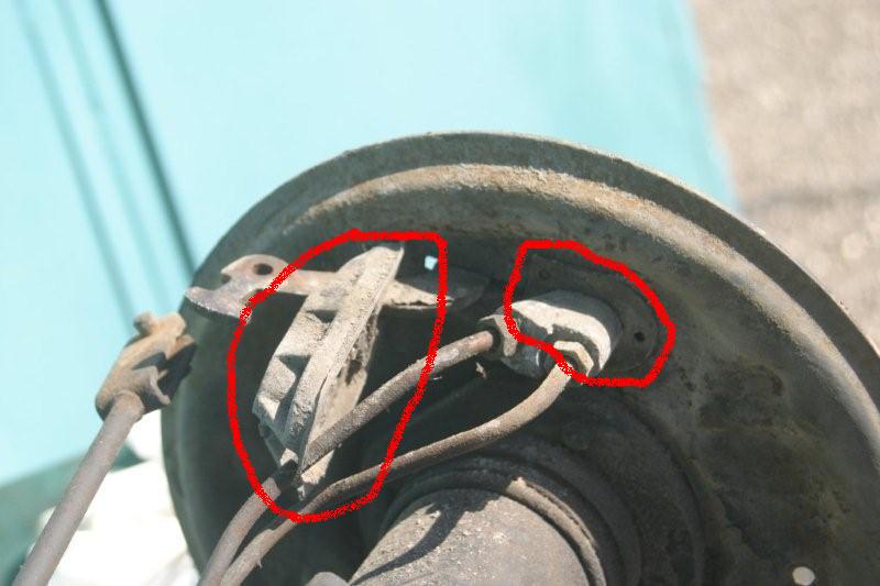

איפה ניתן למצוא את 2 החלקים שסימנתי בתמונה ?
הגומי שמגן מאבק והקליפס שמחזיק את משאבת הבלם.
אם אתה מוצא, תקנה זוג גם עבורי.... :-D
המכירות של הפריטים הקטנים האלו ניסגרות ב-EBAY במחירים מאוד גבוהים יחסית לגודל החלק.
