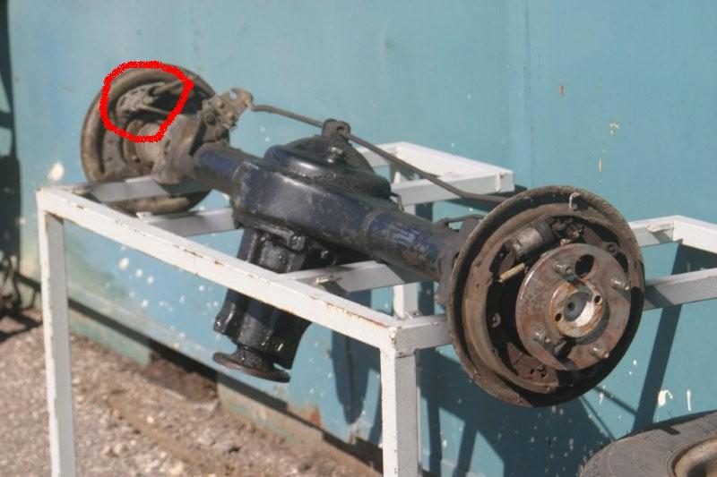

מאיפה ניתן להשיג את הגומיות אבק חדשות כמו שמסומנות בתמונה ?
דורון - כמובן שאגיע. נראה לך שאפשר להחמיץ כזה אירוע? :-)
XOFRIX - לא מצאתי מגיני אבק (כמו שלא מצאתי עוד גרמושקות וגומיות "נדירות") אם אתה מוצא, תקנה גם עבורי...

היום הרכבתי את הבלמים האחוריים. פירוק וניקוי יסודי של וסת הבלם (Brake Adjuster), משאבות בלם חדשות ו- לעבודה.
בינתיים, עד שיגיעו מגיני האבק החדשים, חידשתי את הישנים - ניוקי וספריי הברקת צמיגים. נראה לא רע. הא?

לתשומת לבך הקפיץ שמקושר בין נעלי הבילום העליון גם צריך להיות מורכב מבפנים כי אחרת נעלי הבילום ישחקו מבחוץ כי בצורה שהרכבתה את הקפיץ הקפיץ מושך את הנעלים כלפי חוץ במקום להצמיד אותם לצלחת הבסיס. אני יודע שזה קצת לא נוח אבל חייב.
כמו הקפיץ התחתון.
על כול פנים אתה עושה עבןוה טובה ויפה!!!
בברכה בני ל.
:multi::onfire:
שלום.
גם בפירוק זה היה מורכב כך, וגם ב- Workshop Manual כתוב להרכיב קפיץ אחד מקדימה (הארוך) וקפיץ אחד מאחור (הקצר).
מצ"ב תמונה מהספר.
