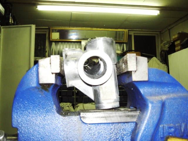

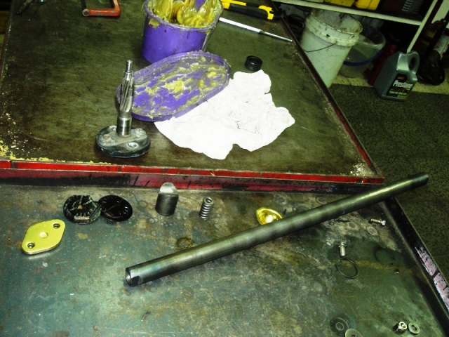

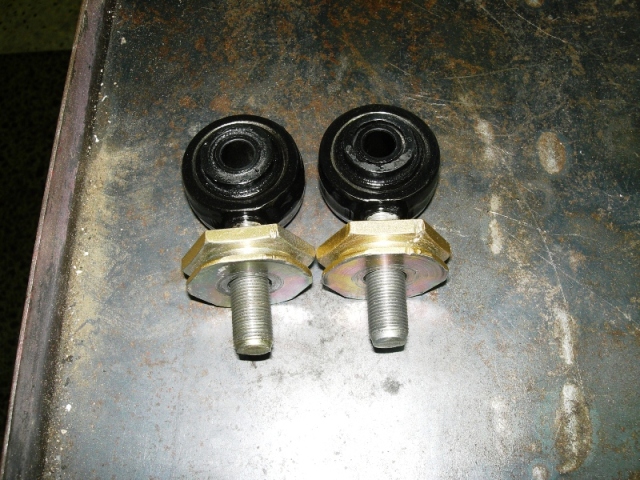

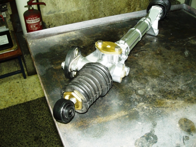

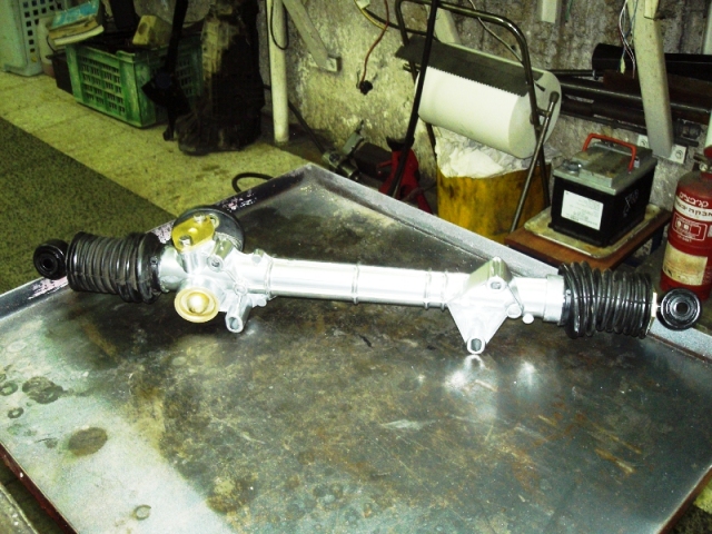

שיפוץ מכלול ההגה -
ניקוי כללי והסרת צבע
צביעה
חידוש גרמושקות והחלפת גומיות חיבור לגשר
גריז חדש
החלפת תפוחי הגה

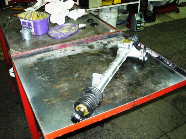

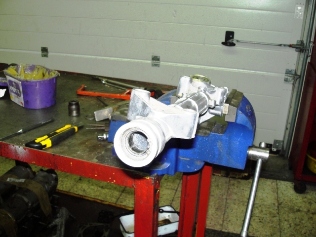

אבל יש בעיה אחת ואני חולק על דעתך.

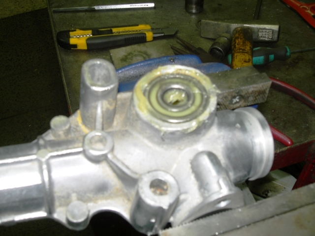

מסרק ההגה שראינו את התמונות.
זה שפרקתה את גומיות האבק ורחצתה, צבעתה , והרכבתה גומית חדשות , זה לא שיפוץ הגה ידידי זה נזק להגה.
לדעתי אם אתה יודע טוב אם לא קח את ההגה לשיפוץ אמיתי ולא קוסמטיקה!!!
זה רשלנות וחוסר אחריות.
חלקי בטיחות או שמשפצים כמו שצריך, או לא נוגעים אלה בעל מקצוע מיומן בתחום.
כאשר רחצתה את מסרק ההגה אז חומר ניקוי חדר לתוך השינן ואין דרך להוציא את החומר ולא משנה איזה חומר מה שיקרה ההגה ינזק בצורה קשה כי במקום גריז נקי וטוב יש איסה שתגרום להרס ההגה.
כך לא משפצים חלקי בטיחות ברכב!
אני מצרף תמונות שתבין למה אני מיתכון כך משפצים מסרק הגה!
מחליפים את החלקים הדורשים החלפה כגון מיסבים שינן בוכסות וכו'.
בברכה בני ל
:multi::onfire:
נמרוד - כן, אלה הגומיות של Scott's Old Rrubber. לא שכחתי, ניפגש בקרוב...
בני - לא יודע מאיפה הסקת שרחצתי את המסרק ושגרמתי לו נזקים. ההבנה של המשמעות הבטיחותית של העיסוק בתחביב ברורה מאד.

בני איזו גלידה זו?
שלום.
כבר דובר רבות בנושא הזה בשילשול של שרמונטיה.
אני למכוניות שלי נותן את הטוב ביותר והגריז הוא מתוצרת
"גלידה קאליסימו"
בברכה בני ל.
