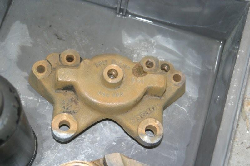

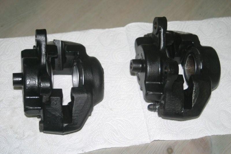

הפרוייקט ממשיך לאיטו. היו סיימתי לשפץ את הקליפר. השיפוץ כלל פירוק כללי, החלפת כלל האטמים (סט ב-19 ליש"ט), הסרת חלודה וצבע בחומצה (פעם אחרונה שאני משתמש בשיטה - לא מומלץ), צביעה מחדש והרכבה.
תמונות להתרשמות.

תוכל בבקשה לפרט- למה לא מומלץ?:roll:
לא מומלץ כי החלק מתחיל להשתתך (לקבל קורוזיה) בקצב מואץ מיד אחרי הוצאה מהחומצה. שטיפה במים (חובה) לא ממש עוזרת. חלקים עם מתכת חשופה (כמו בוכנות וכד) שלפני כן היו מבריקים פתאום התחילו לקבל חלודה, למרות שאת הקטע הזה לא אמורים לצבוע.
להבא - רק מכני או הסרת צבע כימית - מקומית.

אתה מאוכזב מהשיטה כי אתה לא פועל בהתאם להוראות השימוש.
מיד לאחר ההוצאה יש להגן על החלקים מיידית.
אני זורק אותם ישר מהחומצה לשמן מנוע משומש(ניתן גם להתיז) ורק לאחר מכן בכלל שוטף אותם.
לאחר ה"שחייה" בשמן מנוע החלקים מאבדים את הרגישות הקיצונית שלהם לקורוזיה, האופיינית להם לאחר הניקוי.
התהליך הוא לא טרחה גדולה מעבר לדרוש , שכן בכל מקרה אתה צריך לנקות את החלקים במים/טינר למטרת צביעה או שאלו חלקי מכונות שבכל מקרה צריכים להשמר בשמן.
הסרה מכנית תמיד טובה יותר , אין ספק בכלל. אבל השיטה הנ"ל נועדה לחלקים שלא ניתן לנקות מכנית בפשטות.
כל הרעיון בנקיון בחומצה הוא הכנה לצבע. אם טובלים בשמן, אז אח"כ צריך שוב לנקות את השטח כדי לצבוע. במה מנקים את השמן?
האמת שלא ניסיתי את מה שאתה מציע. בהזדמנות.
טייפ סלילים, פטר והזאב, קומודור 64 ו... פורד אסקורט לבנה
אם הולכים לפי הספר , לאחר טבילה בחומצה יש לנטרל אותה בחומר ייעודי.
אבל זה לא בדיוק דבר שזמין לקניה בכל מקום.
הרי בכל מקרה בהכנה לצביעה אתה מנקה משומנים בחומרים שונים כתלות בכמות הליכלוך, אז זה לא ממש משנה , זה תהליך שחייב להעשות.
אני מוציא משמן המנוע > מנגב משמן > רחצה מהירה במי סבון > ייבוש מהיר > טינר > צבע ( כשהצבע ושאר החומרים מוכנים לשימוש כבר בתחילת התהליך , חשוב לסגור את השכבה הראשונה מהר).
