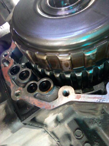

מועדים לשמחה, לפני כחודשים שלושה נתקעתי בכביש מהיר עקב תופעת 'גיר מחליק'. המנוע נותר מונע אך הגיר (אוטומט) סירב להשתלב ולא משנה באיזה הילוך (D,R,1,2,L) הרכב נגרר ונעמד במקומו עד עתה. חשבתי בחול המועד להתפנות מעט ולבצע החלפת גיר - ולחזור להשמיש את הבלנו, אך למרבה הפליאה היא הניעה ונסעה בכוחות עצמה (ללא כל זכר לתקלה) מס' רחובות והגיע לחניה. חיפשתי ואיתרתי מתחת לגיר את מקור הנזילה, וכיום כבר אנחנו אחרי כל תהליך פירוק התושבת חליצת הפלח כיסוי, אטימה חדשה והרכבת הכל למקום. רגע לפני שאני ממלא שמן דקסרון 4 במלואו ונחשף שוב לסיכוי להתקע באחד הכבישים.. רציתי להתייעץ ולקבל חוות דעת מכם - מהיא הסבירות כי התופעה התרחשה עקב איבוד שמן (מיזערי יש לציין) וכעת הגיר יחזור לפעולה שיגרתית. או שמדובר בתקלה (אף נזק) שניגרם ואין מנוס מהצורך לפתוח ולשלוח לשיפוץ מקיף ויסודי. מבחינתי, האם יהיה נכון להסתמך על כך או שעדיף כבר לבצע את כל הפעולה של הורדת הגיר ולהחליפו ברזרבי שברשותי ? אצרף מס' תמונות בכדי לייעל לחדי ההבחנה את ניראות הדברים בפועל, תודה מראש, עדי 20241021_001502.mp4

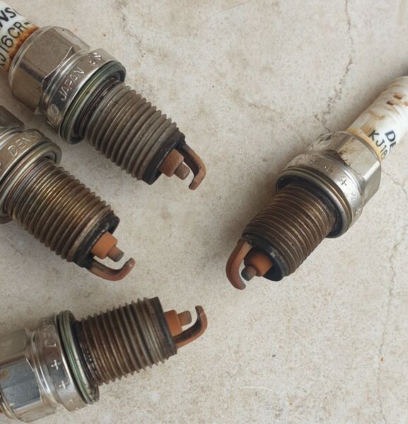

המצתים הישנים במצבם לאחר 10K: המצתים החדשים לאחר קילומטרים ספורים: 2 סירטונים נוספים שיכולים לשפוך מעט אור על המצב: https://files.fm/u/9ud8bxtnxv תחילה גם חשבתי על כך, ובשיחתנו הכיוון נשלל הוא מטפל במוסך הספציפי מס' שנים ולא נדמה כי גרימת הכשל נובעת מטיפול לקוי, אלא יותר בכיוון של בלאי ודבר שגרם לדבר חשוב לו רק לדעת מה הכיוון הכללי ואם ישנם הן אלו בדיקות שיכול לבצע בכדי לאמת את המצב. בכדי שישקול את הכדאיות לאור הנזק והק'מ שהרכב צבר לפני השקעה נוספת במידה ותהיה לא זולה.
שלום לכולם, אני פותח את השרשור הנ'ל לטובת שכן מבוגר, מדובר בסיויק 2005, 1.6 אוטומט (דגם D16V1). לאחר שנסע נסיעה שיגרתית ברחבי העיר הוא שם לב כי החום מנוע החל לטפס, הוא עשה את דרכו מיד הבית והוא טוען בוודאות כי החום מנוע לא הגיע לקו האדום. מיד בהדממת הרכב בחניה השכונתית, הוא שמע כי ישנו רעש של פריקת קיטור מאיזור תא המנוע ברכבו, מתברר כי כל המיים התאדו כליל, וממיכל העיבוי החל להשתחרר לחץ בצורת אדים. בנוסף לכך, הוא מציין כי עשה טיפול 10K ממש לאחרונה, והמצתים ניראים מפויחים לחלוטין בעוד שעברו רק ק'מ ספורים. נשמח למעט הכוונה והבהרת המצב/נזק ואם יש לבצע מס' בדיקות נוספות. תודה מראש, עדי
