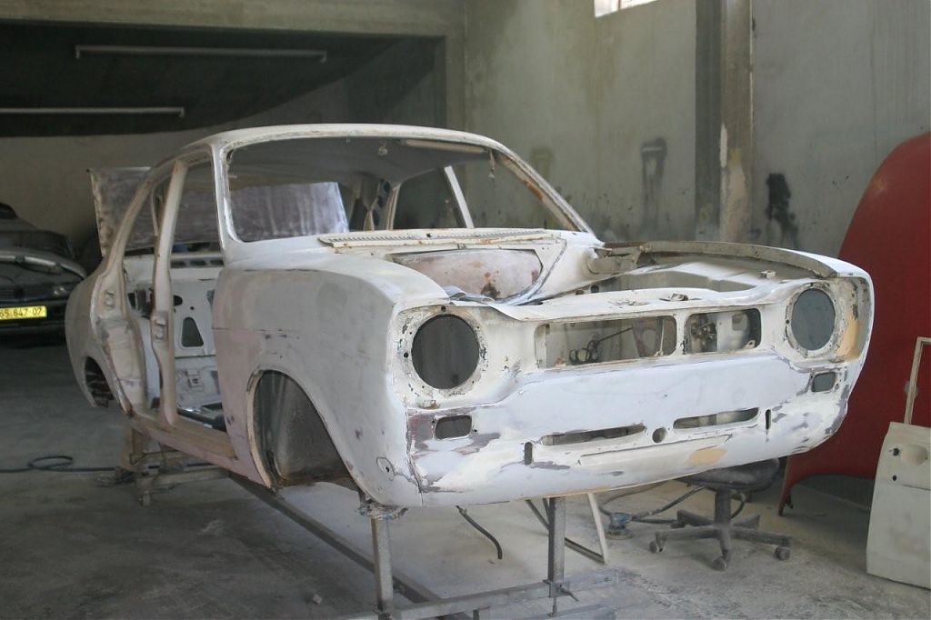

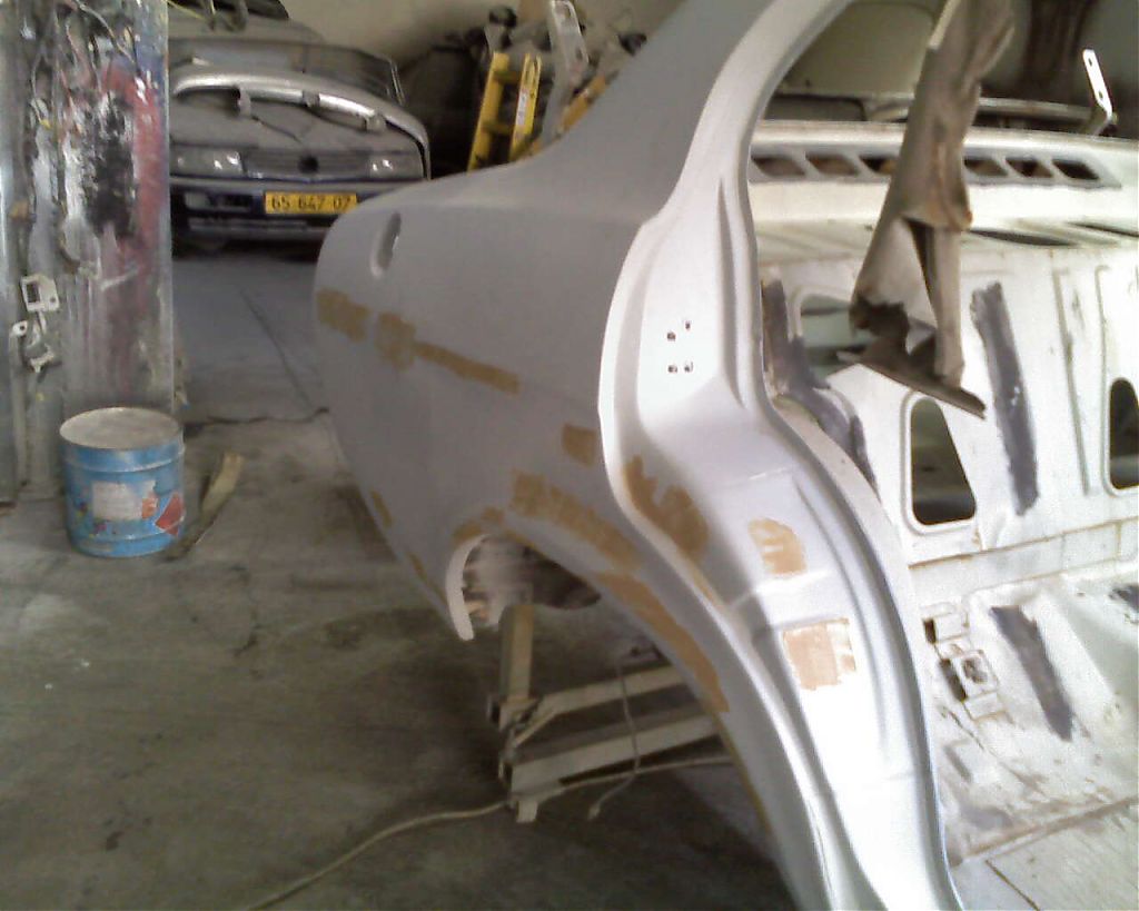

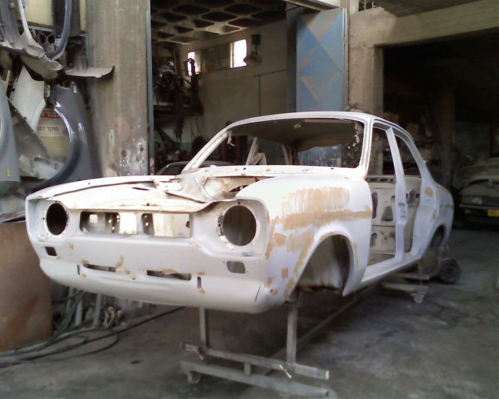

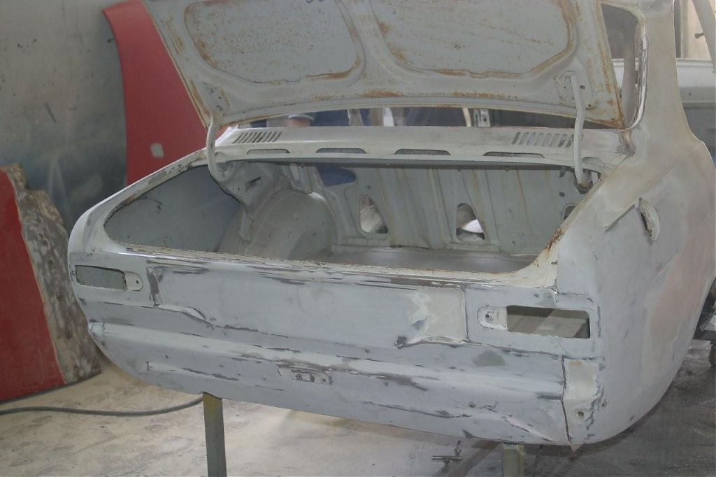

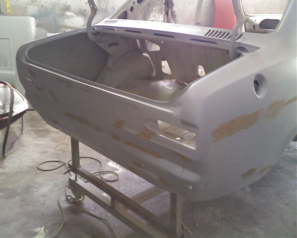

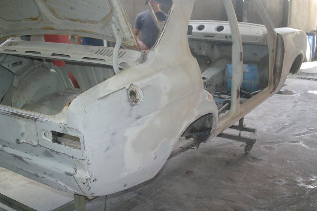

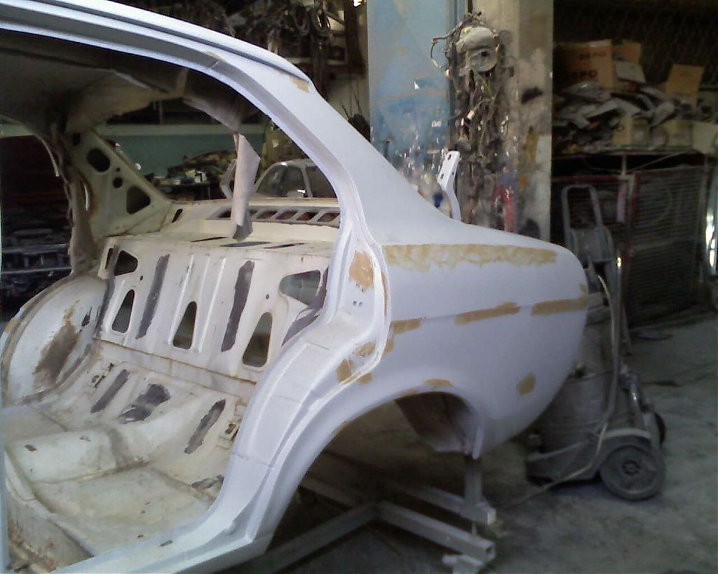

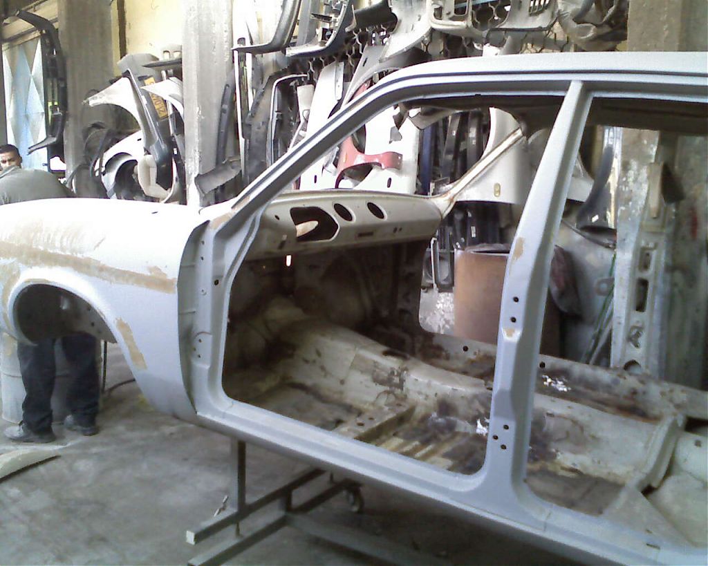

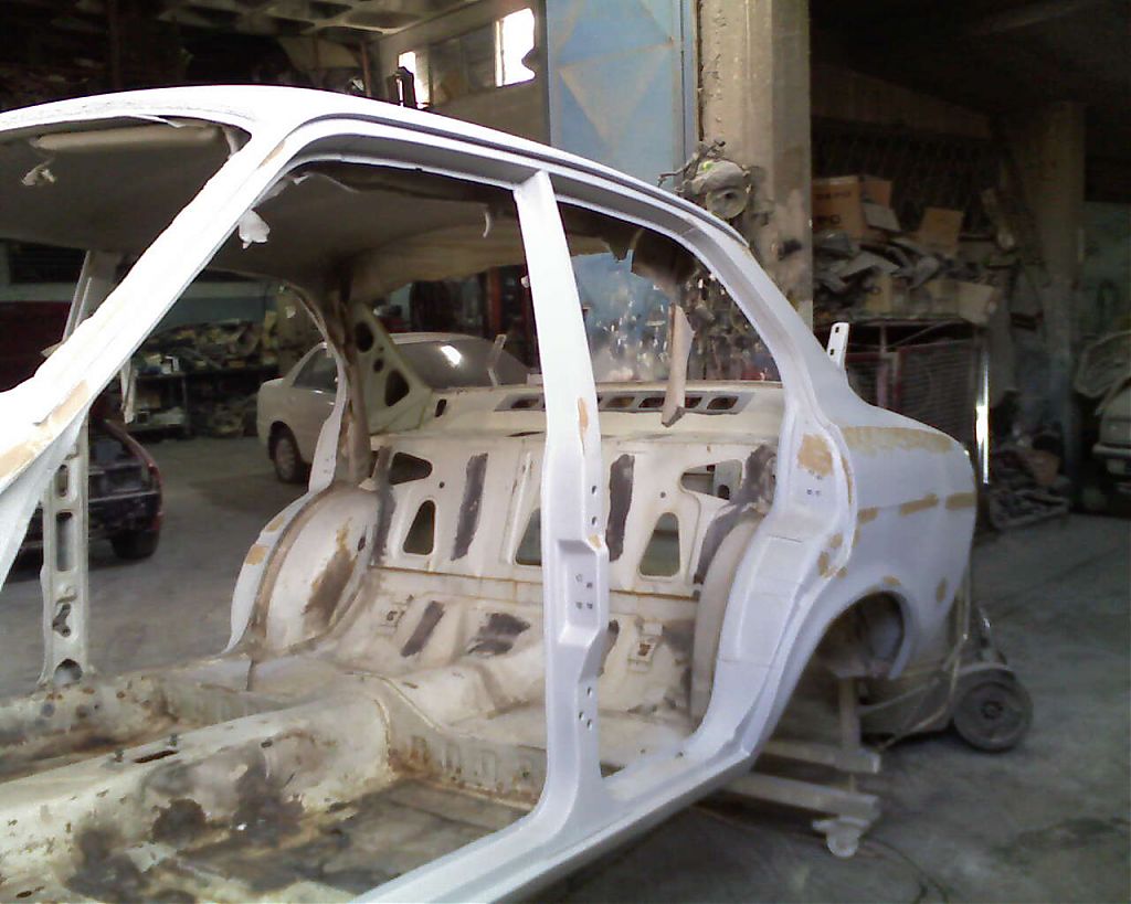

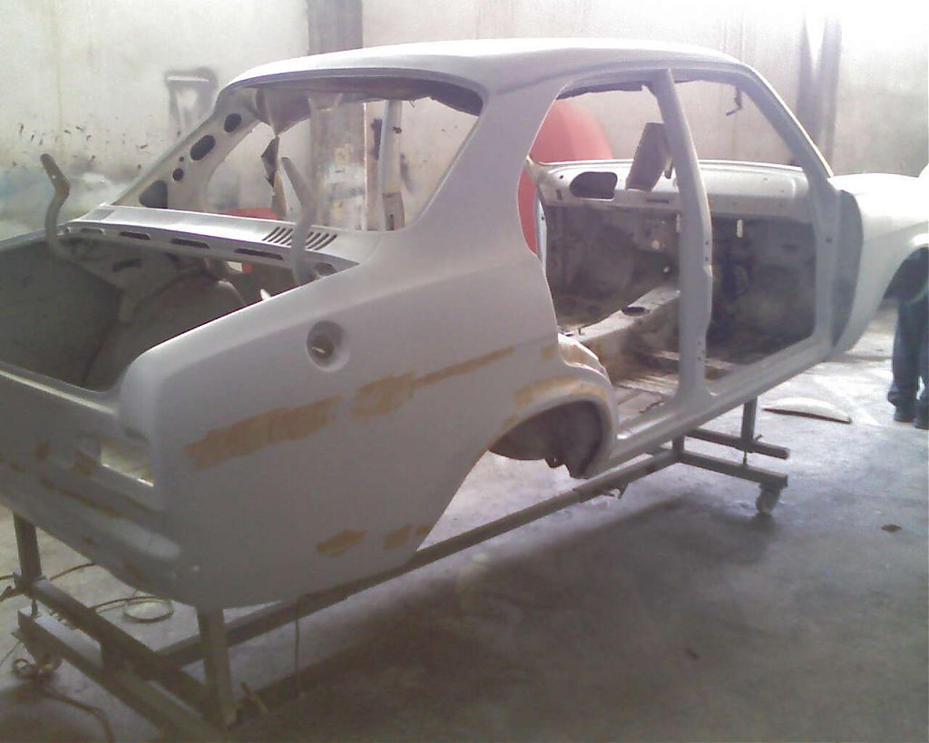

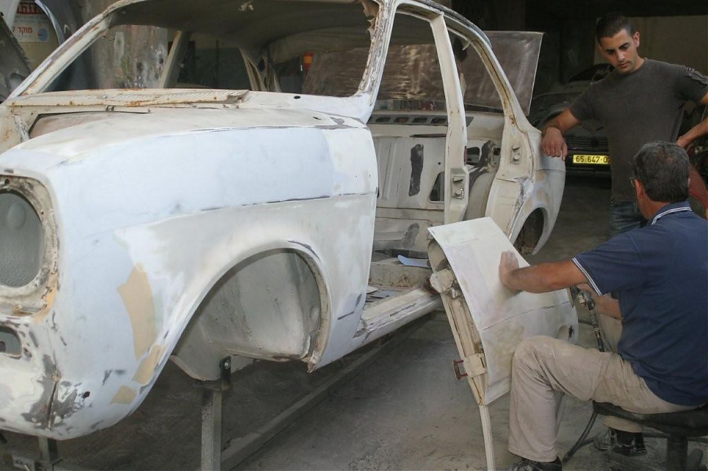

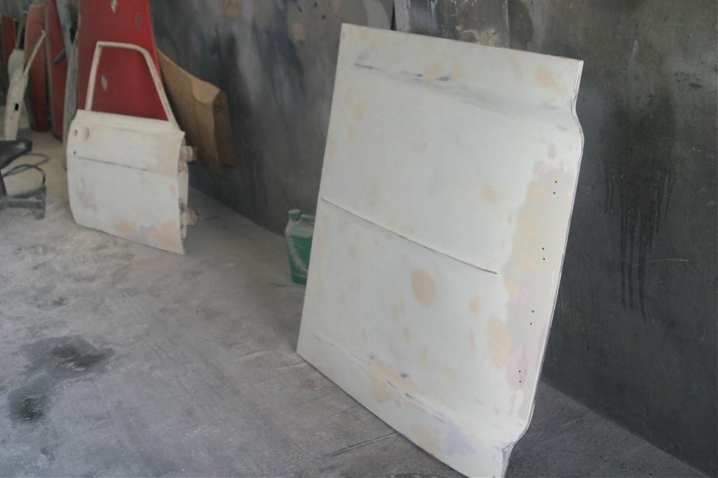

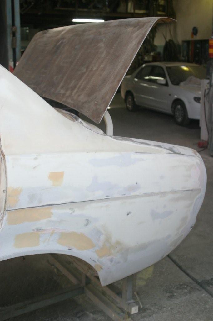

קצת תמונות מביקור במוסך היום.
החבר'ה עובדים במרץ. משפשפים כמויות חומר פחחים ישן, חותכים ומרתכים איזורים רקובים. האוטו מתחיל לקבל צורה, אבל יש עוד הרבה עבודה.
במקביל, אני מחפש רפד. בשלב ראשון (תזרים מזומנים) לביצוע הריפוד של הגג כדי שאפשר יהיה לפרק את הישן לטובת צביעה. מה סדר גודל של מחיר לחלק הזה?

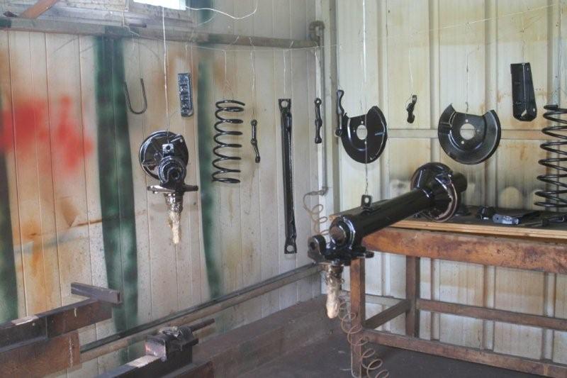

עדכון על התקדמות (איטית) בפרוייקט:
היום נצבעו הבולמים, ולאחר בירור מעמיק נמצא סוג הנוזל ההידראולי המתאים להם - פזלוס z46.
http://www.carsforum.co.il/vb/showthread.php?t=245745

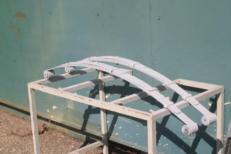

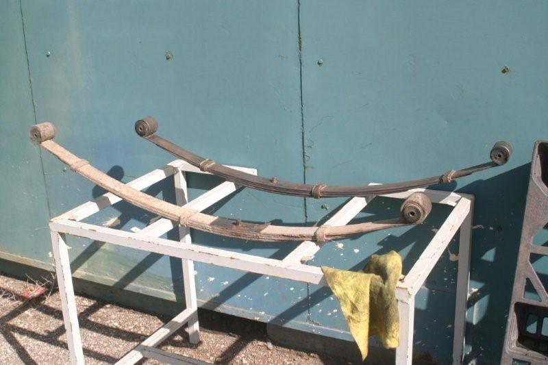

אחרי ניקוי יסודי של קפיצי העלים (מברשת פלדה על משחזת זוית) נצבעו בפריימר. לא לדאוג, אני כן מתכוון להחליף את הבושינגים.
כל הכבוד על השיפוץ, ממש מדהים! (מזכיר לי מישהו :lol:)
אני נמצא כרגע בשלב של ניקוי ושיפוץ כל המכלולים שפורקו מהשלדה ב MGA ורציתי לשאול אותך באיזה יסוד/פריימר אתה משתמש ובאיזה צבע (השחור).
לגבי קפיצי העלים - עשית ניקוי יסודי וצבעת בפריימר, מדוע לא פרקת את החבקים והפרדת בין הקפיצים? הרי אי אפשר
לנקות ולא לצבוע במצב מורכב.

ממליץ בחום על הפרדת קפיצי העלים - אחד אחד.
ניקוי יסודי וצביעה טובה.
החלפת נייר האוקולון הנמצא בין עלה לעלה
וכמו כן החלפת הגומיות בקצה העלה (לא הבושינגים). בין העלים.

חשבתי על זה. לא ידעתי איפה מוצאים את הניירות והחבקים (זה פלסטיק חד פעמי שגם דורש מכשיר מיוחד להתקנה (?)).
נראה לי שבסה"כ הקפיצים במצב טוב.
אבל... שום דבר עוד לא מאוחר.
לגבי הצבע - היסוד הוא יסוד שקניתי בתרסיס בטופ קולור בת"א, כנ"ל השחור.
חלק גדול מהחלקים נצבעו בהמרייט שחור עם פיסטולט.

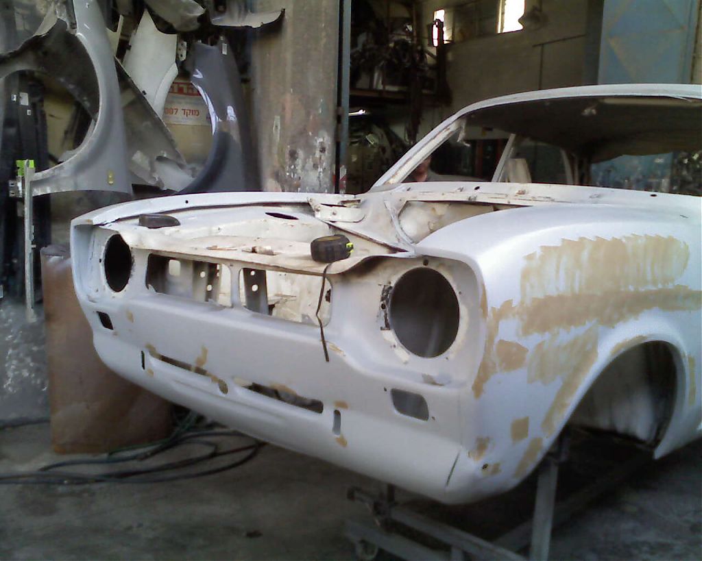

עובדים כמו שדים...
היום הגעתי כדי לתת את הגריל לבדוק התאמה, ולתת פנל של הבועה (היכן שמתחבר מאוורר תא נוסעים).
האוטו כבר מתחיל להראות כמו אוטו. צבע יסוד בוצע לדלתות, לפגוש, לתא מטען ולחלק החיצוני של האוטו.
מה בהמשך?
היום - מחר - החלפת בועה, תיקוני רצפה וליטושים, הורדת ריפוד גג וצביעה של הכל ביסוד
יום שישי - זפת לרצפה
והולכים לתנור...
