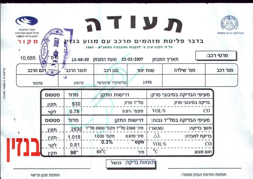

שלום לכולם,
ניגשתי היום לטסט הכל היה תקין אבל נתקלתי בתופעה שנקראת זיהום אוויר פה נכשלתי.
ייעצו לפני הגעתי לטסט להשתמש בתוסף ש, ג. יפית פרמס שזה עוזר לעבור טסט.
לא רק שלא עזר וזרקתי 90 ש"ח גם לא עברתי.
אני מצרף את צילום התעודה על הבדיקה אולי מישהו יודע מה הבעיה למה נכשלתי.
תוצאות דומות פורסמו בשרשור הזה ע"י כמה מחברי הפורום, אתר אותם ומצא איך בסוף נפתרה התקלה.
קראתי ניסיתי להבין ועדיין לא קלטתי מה הבעיה.
על מה נכשלתי מצד אחד כתוב תקין בחלק מהמקרים ומצד שני לקוי.
אז איפה פה הבעיה ועו מה אני צריך לגשת שוב לטסט?
הרכב נפסל על פליטת גז ה-CO שגדולה מהמותר בתקן הן בסל"ד סרק והן בסל"ד בינוני.
פונטו די ידועות כקשות במעבר בד' זו. תערוך בדיקה נוספת לפני שאתה ניגש למוסך לאבחון מדוייק יותר.
גש למכון לבדיקה חוזרת אך הפעם תגיע לאחר נסיעה מאומצת בטורים גבוהים, אם לאחר הבדיקה החוזרת התוצאות שוב יהיו לא תקינות תצטרך לגשת למקום המתמחה באבחון ותקן את הטעון תיקון.
