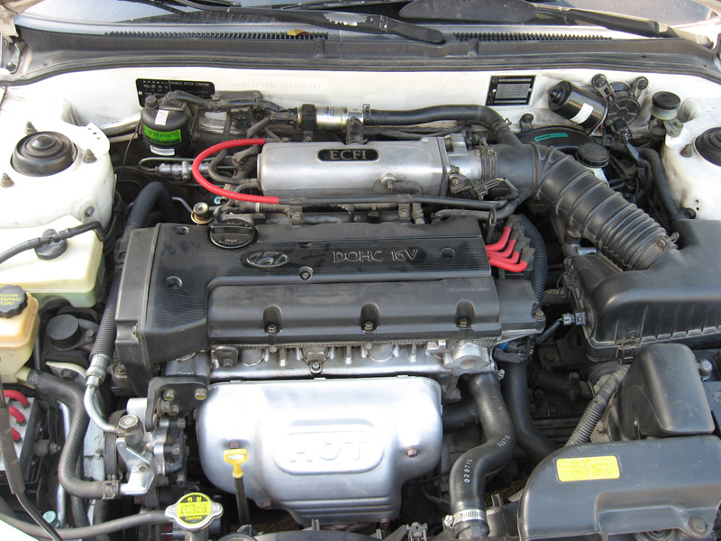

הרכב הוא יונדאי לנטרה 1996 1.6 ידנית 142,000ק"מ.
כשאני מניע את הרכב הטורים טיפה נמוכים ומרגישים שהרכב קצת מגמגם. זה קורה אחרי שהרכב עומד לפחות 6-8 שעות. לא מרגיש חוסר סחיבה או קושי בהנעה. הטורים "מסתדרים" כשאני מתחיל בנסיעה.
בעלים לפני החליף חוטי הצתה (מקוריים). לפני חודשיים שמתי BGK 44 במיכל. לא מזמן עשיתי טיפול לרכב שכלל גם החלפת פלאגים. יש עוד משהו שאני יכול לעשות בעצמי, לפני שאני מכניס את הרכב למוסך?

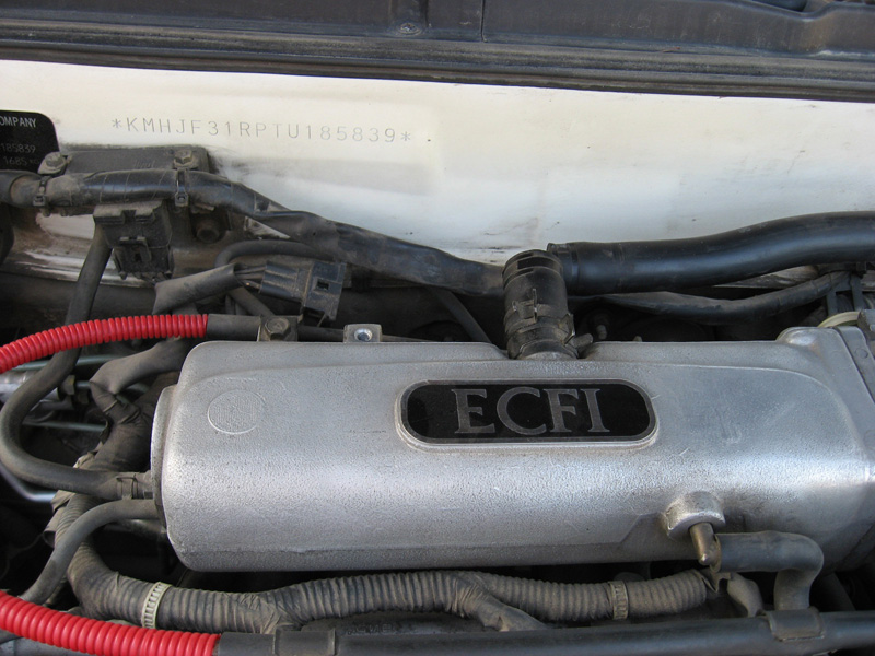

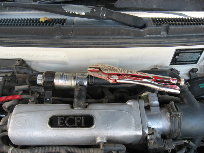

נסה לנקות את מנוע הצעדים - ממוקם במרכז הסעפת יניקה מלמעלה ומחובר בעזרת שני ציורות גומי ומחבר חשמלי.

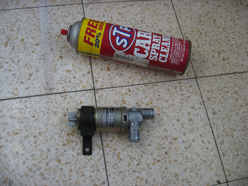

התז לתוכו מעת חומר לניקוי מצערות והזז מעט את הטובלן בעזרת מברג דק - נראה כמו טריס קטן מבעד לאחד הפתחים.
במידה והתקלה היא מכאנית - ליכלוך ,פיח זה עמור להסתדר אך במידה וזה משהו אחר שמפריע למנוע לעבוד אתה תתצתרך לגשת למאבחן לאבחון מיקצועי .

בהדרכתו של חיים יוד פירקתי את מנוע הצעדים, ניקיתי אותו עם ספריי קרבורטורים ויצא הרבה פיח שחור. בדקתי גם התנגדות בפינים ולפי הנתונים ניראה תקין. הרכבתי את החלק והנעתי את הרכב (לא הנעתי אותו מאתמול בצהריים). הניע בסדר וגם הטורים נשמעים יציבים ולא מגמגם. בהמשך השבוע נבדוק אם זה באמת עזר לאורך זמן.
