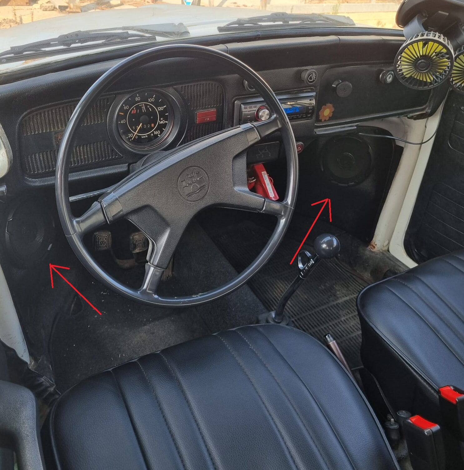

סליחה על העיקוב, פשוט הרכב לא בשימוש יומיומי. פירקתי את הרמקולים כדי לבדוק את הנושא של חיווט הפוך. מחובר בסדר. מצרף את התמונות של הכיוונים. -

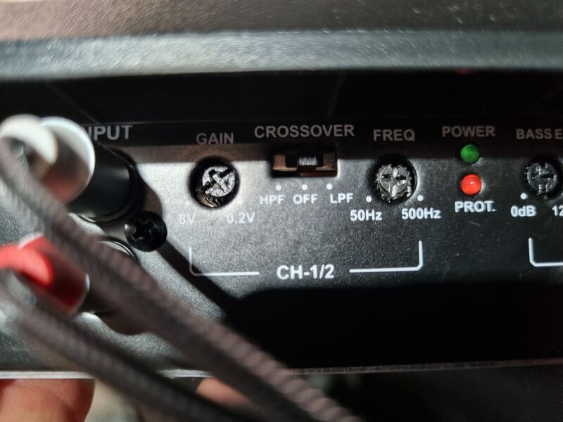

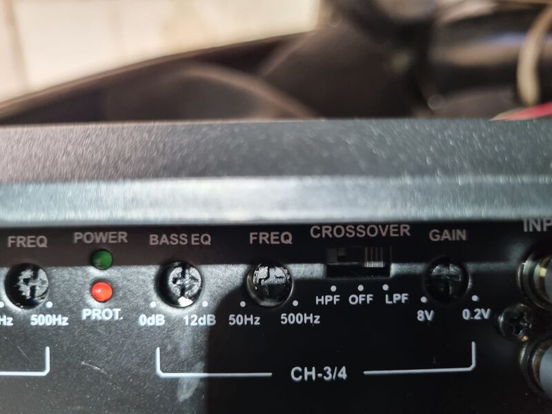

יש לי מערכת בתוך חיפושית ישנה. כשהמוזיקה מתנגנת עם סאב וופר, אני מרוצה מהסאונד. אבל לפעמים אני רוצה להרגע ולא לשמוע עם באסים חזקים אז אני מבטל את הסאב דרך המערכת ושומע רק דרך הרמקולים הקדמים. במצב כזה המוזיקה לא נשמעת טוב. לא מרגישים את המיד באס, למרות שאני רואה את הממברנה זזה חזק. כשאני מגביר את הווליום ואת הבאס, אז בשלב מסויים זה פשוט מתחיל להיות צורם ולא יפה. לדעתי רמקולים של 50RMS אמורים להשמע יותר חזק. ניסיתי לשחק עם הכיוונים ב-HU וגם במגבר, אבל לא מרוצה מהסאונד (כשהסאב מנותק). לדעתי רמקולים כאלה עם מגבר כזה אמורים להוציא סאונד יפה וחזק. החשד שלי הוא שאולי אין מספיק חלל בתוך הקיק פאנלים. מה אתם אומרים, איך אני יכול לשפר את המיד באס ואת העוצמה של הרמקולים. זו המערכת: מגבר של Alpine BBX-F1200 סאב 12" של DRAGSTER שמחובר בגישור למגבר ביציאות 3/4 רמקולים 2-WAY של קנווד מדגם KFC-D161 בגודל 6.5 אינץ שמחוברים למגבר בערוצים 1/2 הרמקולים האלה יושבים בתוך קיק פאנלים מפיבר או מפלסטיק. גם על הפח וגם על החלק הפנימי של הקיק פאנלים הדבקתי יריעות בידוד של STP. יחידת ראש Pioneer DEH-P580MP אלו הקיק פאנלים: https://www.amazon.com/Speaker-Panel-Aircooled-Beetle-Compatible/dp/B00E1QCUTI/ref=sr_1_1?crid=2P4SKFVOU53AZ&dib=eyJ2IjoiMSJ9.5CWSZxdY1L7ru_987CTXU-1GsSeI4IwjJ2tq4S6mn1EfDePRzf6cW6e7FlEDNNTU4aFg5QeiMyOHy73uSxxbx25CP9ihttXVD4PagnhWLJ3IrmymExLBER-sVuOLK5fh41VFJf5utOvfpQ98AzXlppf6V4ZQMfPHSkP-95ac-9TKpo2xsKo2YExxWg2tD0s_GZkdptf5XnqEewzn91FMFC9KfbhNXKltTqjsplxzWKo.YF9b0-hVyYNu6nsIYV8lgmjBV5qU884bFTCVSfopsNw&dib_tag=se&keywords=vw+beetle+speakers+pods&qid=1734900074&sprefix=vw+beetle+speakers+pods%2Caps%2C315&sr=8-1 זה המגבר: https://www.amazon.com/-/he/Alpine-BBX-F1200-מקסימום-ערוצים-Class/dp/B07BMFPY3S אלו הרמקולים: https://www.amazon.com/Kenwood-KFC-D161-2-Way-Speaker-System/dp/B07NWV2YV9?pd_rd_w=jAaN3&content-id=amzn1.sym.59910fa8-b73c-408a-aa5f-d0b4e0aa42cb&pf_rd_p=59910fa8-b73c-408a-aa5f-d0b4e0aa42cb&pf_rd_r=PC1VBWEBKW557HTJKPA6&pd_rd_wg=s3hpJ&pd_rd_r=dbcde8cb-0b22-4f7a-bd04-6f560c26d039&pd_rd_i=B07NWV2YV9&ref_=pd_bap_d_grid_rp_0_5_t&th=1 וזו ההתקנה:

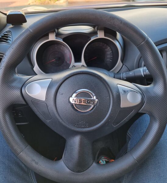

הרכב הוא ניסאן ג'וק שנת 2013 ברמת גימור הפשוטה VISIA. ההגה ללא כפתורי שליטה על הסטריאו וללא כפתורי קרוז קונטרול. רמות איבזור בכירות יותר מגיעות עם כפתורים בהגה. זה ההגה: באלי אקספרס מוכרים כפתורי שליטה שפיזית אמורים להתאים להגה הזה. https://www.aliexpress.com/item/1005004533304015.html?spm=a2g0o.productlist.0.0.54d53a41StSm72&algo_pvid=95f318f4-ab54-4d33-9b69-427911edbe24&algo_exp_id=95f318f4-ab54-4d33-9b69-427911edbe24-3&pdp_ext_f={"sku_id"%3A"12000029501240484"}&pdp_npi=2%40dis!ILS!209.64!153.05!!!!!%402100bb4c16694580992206419e3355!12000029501240484!sea&curPageLogUid=2GPMf1Oxtis5 לפעמים יצרני הרכב משאירים את כל הצמה והתשתית לאופציות ורק לא מתקינות כפתור ולפעמים צריך להפעיל תוכנתית וכל האופציות כבר מובנות ברכב. האם מישהו יודע אם קיימת בגוק תשתית צמות בהגה לשליטה באודיו ובקרוז קונטרול?
