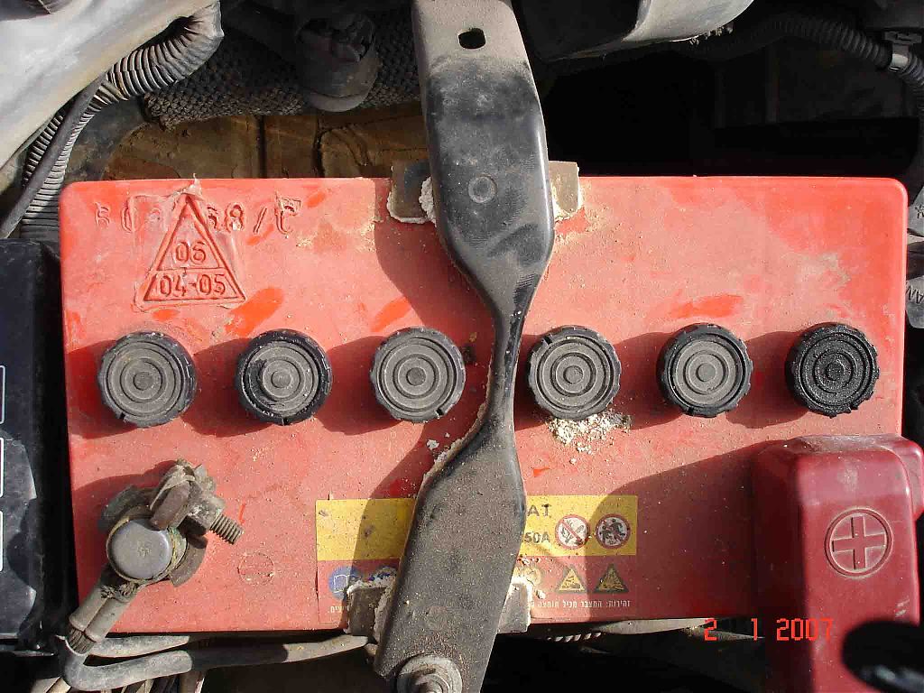

רכשתי רכב משומש ונתקלתי בבעיות התנעה, והיום המצבר פרק לגמרי ולא הניע כלל
הסטרטר ממש חלש ולא זז, בדקתי מפלס נוזל במצבר - תקין, וצילמתי את המצבר .
מישהו יכול לאבחן מה תאריך הייצור שלו?
וזאת על מנת לאבחן את הבעיה האמיתית, האם ישנה זליגת מתח או פשוט הגיע זמנו של המצבר.ץ
המצבר מסוג וולטא
תודה מראש לעונים והיועצים!
יש 3 סוגי אנשים אלה שיודעים חשבון ואלה שלא
המצבר נראה רע מאוד !!
1. יש לך נזילות של אלקטרוליט מהמצבר.
2. הקוטב השלילי של המצבר נראה מלוכלך מחומצה וגם קורוזיה.
דרכי פעולה !
1. נתק את המצבר מהרכב ונקה את המגעים בעזרת סודה לשתיה מהולה במים חמים ולאחר מכן נקה היטב בעזרת סקוטש' ותייבש את המגעים.
2. בדוק שמפלס האלקטרוליט לא גבוה מידי.
3. גש לחשמלאי שיטעין את המצבר טעינה איטית (לא מומלץ להטעין מצבר ריק לחלוטיין בנסיעה).
4. לאחר הטעינה שיבדוק את המצבר תחת עומס.
התאריך המוטבע על המצבר הוא 04/2005 או 05/2004.
אורך חיי המצבר תלויים בטיפול שהוא קיבל, מצבר שלא היה טעון ב-100 אחוז רוב הזמן אורך החיים שלו מתקצר משמעותיית ולכן לתאריך אין שום משמעות בשבילך.
איזה כייף לי :)
מרק ידידי וכם אנוכי דקדקניים מאד. אני יכול להגיד לך שהרחוב הישראלי יגידו לך שהכל בסדר גמור ותשפוך קצת מים. בכל מקרה מומלץ בחום לפרק הכל, לנקות, ללטש את המחברים והקטבים ולהחזיר. לוודא שאין עודף נוזל.
בדיקה טובה לקביעת מצב המצבר תהיה בדיקת ריכוז הנוזל. הבדיקה מתבצעת בעזרת הידרומטר:
המכשיר לא עולה הרבה. בכל מקרה אם את רוצה לבדוק את המצבר ללא מכשיר זה תצטרך לוודא שמתח הטעינה תקין, אם הוא תקין לבצע נסיעת טעינה, לאחר מכן כשהמצבר טעון לכבות מנוע, לנתק את אחד החוטים של המצבר, להשאיר למשך הלילה, לחזור בבוקר ולבדוק את מתח המצבר. אם הוא ירד לרמה שרחוקה ממצבר טעון מלא אז כנראה שהמצבר סיים את חייו.
אם לא ירד ותחבר את החוט, תניע וההנעה תהיה חזקה אז הבעיה היא כנראה צריכה פרזיטית ואז צריך לבדוק בעזרת מד זרם כדי לאמת.
