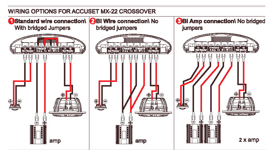

אין קשר לאורך החוטים. אתה כנראה לא שמת לב אבל אין הבדל בין להריץ חוט אחד ארוך מהמגבר לקרוס ומהקרוס שניים קצרים לרמקולים ובין להריץ חוט אחד קצר לקרוס וממנו שניים ארוכים לרמקולים. ממילא שני סוגי ההתקנה דורשים את אותו האורך ושניהם מתבצעים לאחר המגבר.
בנוסף, ההתקנה מאחורה ליד המגבר מקלה עליך באופציית ביטול הגישור בקרוס וע"י כך חיבור הטוויטרים והרמקולים לערוצים נפרדים במגבר. אתה בעצם לא תידרש לפרק את כל הפלסטיקה של הרכב מחדש כדי להריץ חוטים חדשים אלה תוסיף רק שני זוגות של חוטים קצרים בין המגבר לקרוסים.
