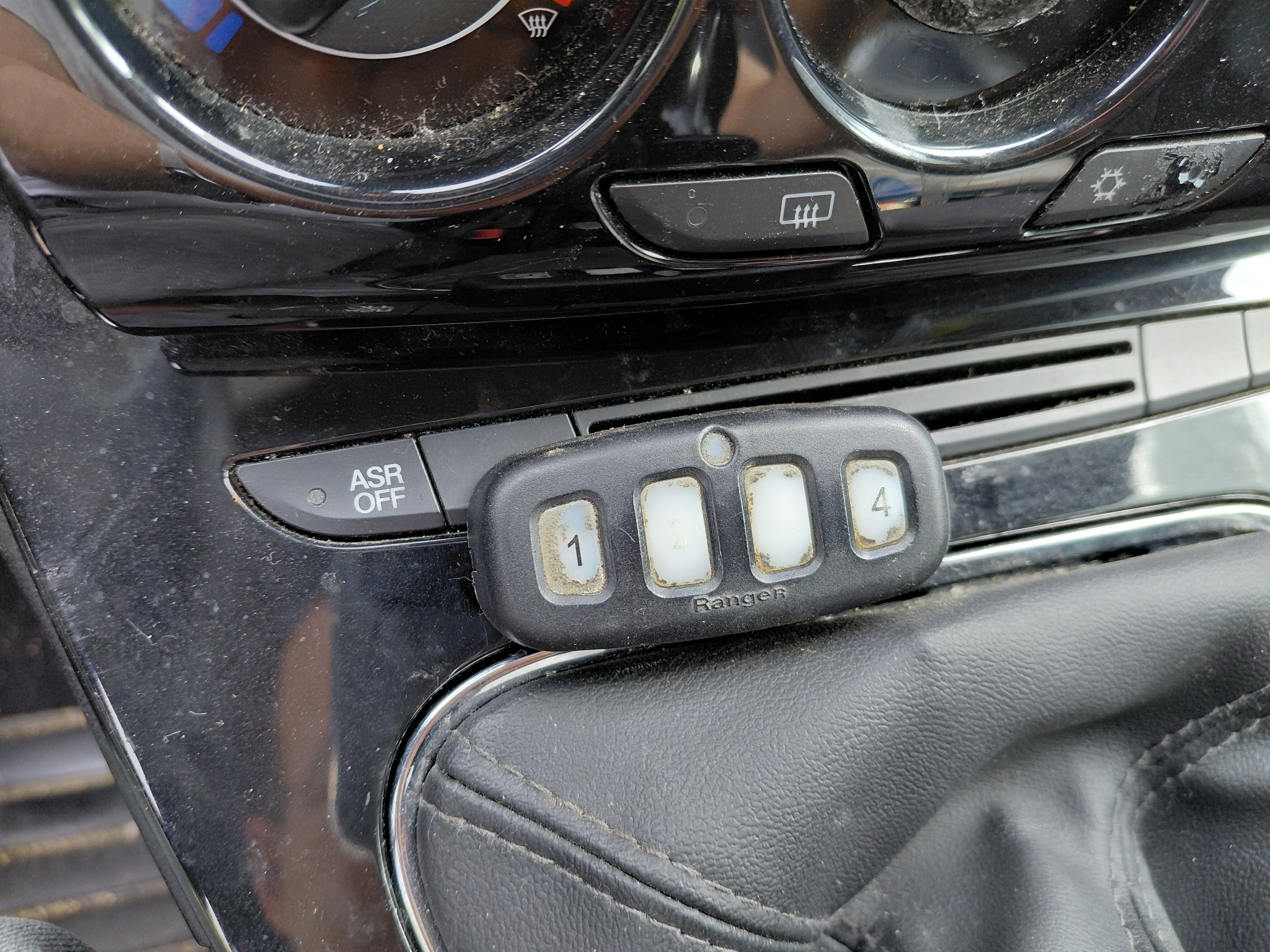

  3. תודה רבה על ההייחסויות! מצורפת תמונה של הקודן. החשמלאי אומר שזה הקודן המקורי שהותקן בחברה. הוא אומר שהוא אכן ניתק אותו בשתי נקודות, ועדיין יש מקום שלישי.. ברגע זה אני יכול לנסוע, אבל כבר קרה פעמיים שהקודן לא תפקד, ואני חושש מהפעם הבאה. זו שאלה מעניינת האם אפשר להחליף קודן מבלי לנתק אותו, אני לא יודע והחשמלאי לא הציע את האפשרות הזו. הכי טוב נראה לי יהיה לנתק אותו לגמרי, אבל אולי זו גם אפשרות.
  4. אוי.. לאף אחד אין רעיון איפה יהיה אפשר למצוא את הניתוק האחרון?
  5. שלום! לאחרונה הקודן של הלנצ'יה אפסילון 2012 מזייף. אתמול עמדתי חצי שעה בשמש עד שהצלחתי לגרום לו להגיב ולהניע 😵‍💫. הגעתי לחשמלאי רכב שניסה לבטל אותו, מצא שני מקומות שבהם הוא מנתק את ההתנעה וביטל אותם, אבל יש גם מקום שלישי שהוגדר על ידי החברה כשהרכב עלה לכביש, ואותו הוא לא מצא. הוא אמר שצריך למצוא מישהו שמכיר את הקודן המקורי ולשאול איפה החברה התקינה את הניתוק השלישי.. אחרת זה לפרק את הרכב לגורמים ולחפש, שזה גם נורא יקר. היות ולפני כמה שנים קניתי את הרכב הלא שגרתי הזה בעקבות רעיונות שעלו כאן בפורום, אני רואה גם אתכם קצת אחראים למצב😂, אבל ברצינות - אם מישהו יודע איך אפשר למצוא את הניתוק השלישי אהיה אסיר תודה.
