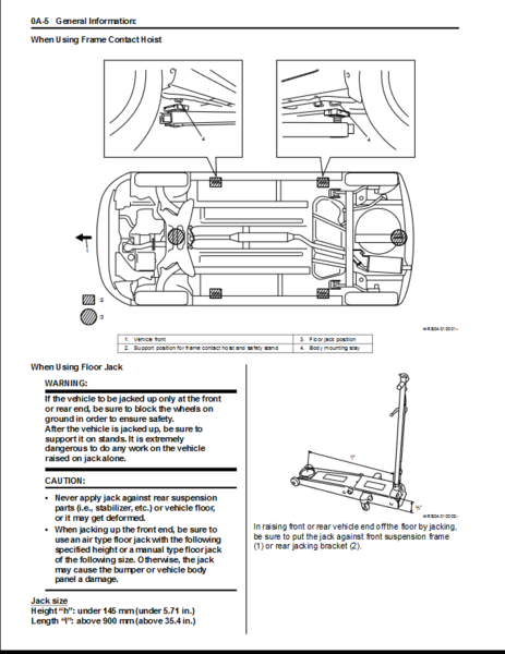

הנה סרטון של מתחת לרכב שצילמתי לפני קצת יותר משבוע.
לא הבנתי בדיוק איפה לשים את הג'ק והבוקים, לפני ואחרי הנקודות הרמה יש מעין פלסטיק.
