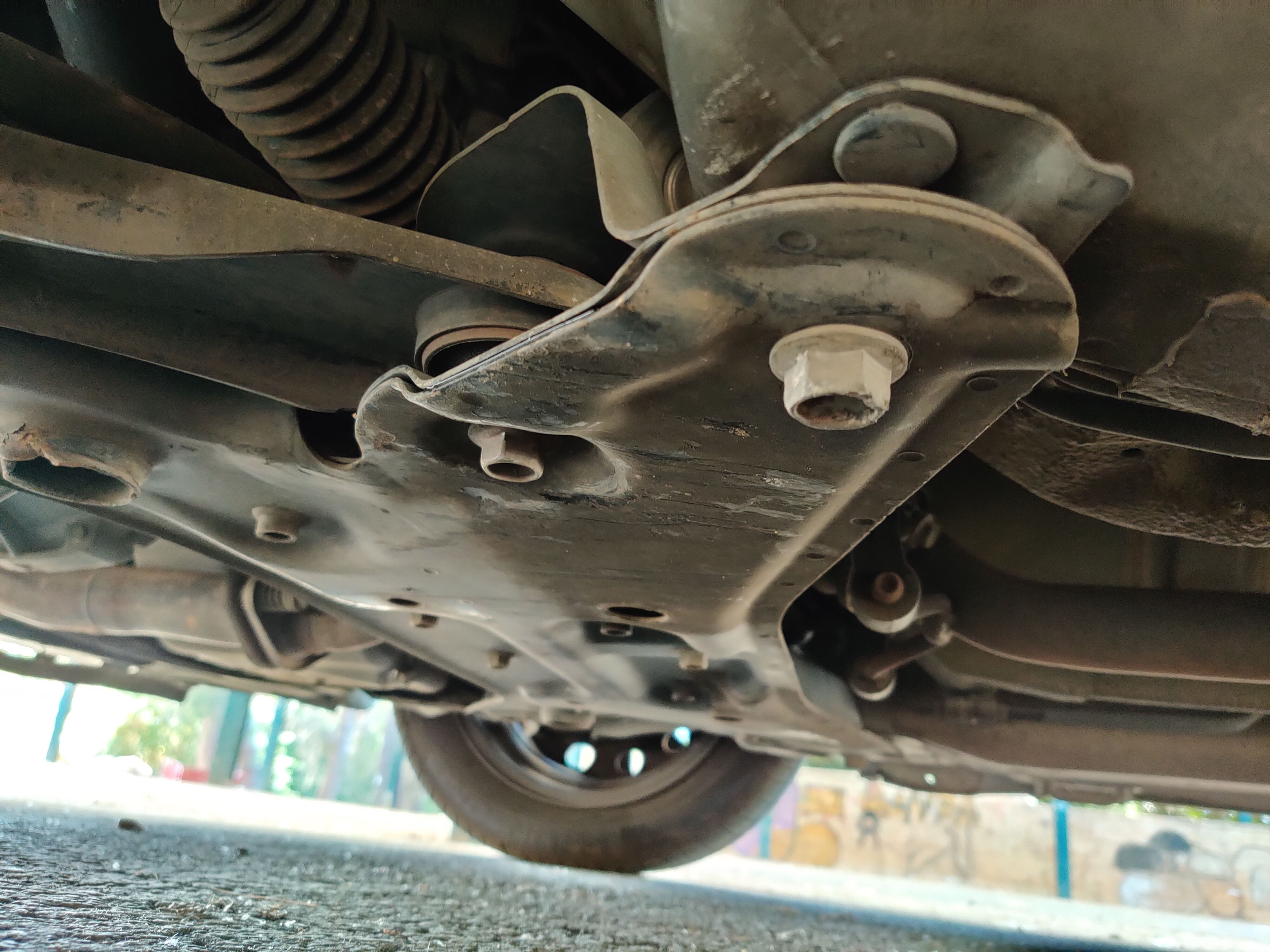

שלום, אני מעוניין להחליף שמן גיר בסוזוקי סוויפט שלי וזאת פעם ראשונה שלי עובד מתחת לרכב, קניתי ג'ק ובוקים וגם 2 ידיות מומנט, העניין הוא שאני לא מצליח להבין איך אני יכול להרים את הרכב ולשים בוקים?
יש לי ג'ק עגלה קטן כי אני לא יכול לקנות ג'ק גדול ושטוח, והוא לא נכנס מקדימה, אז קניתי קרשים והגבתי קצת את הרכב ועדיין קשה להכניס את הג'ק לשם.

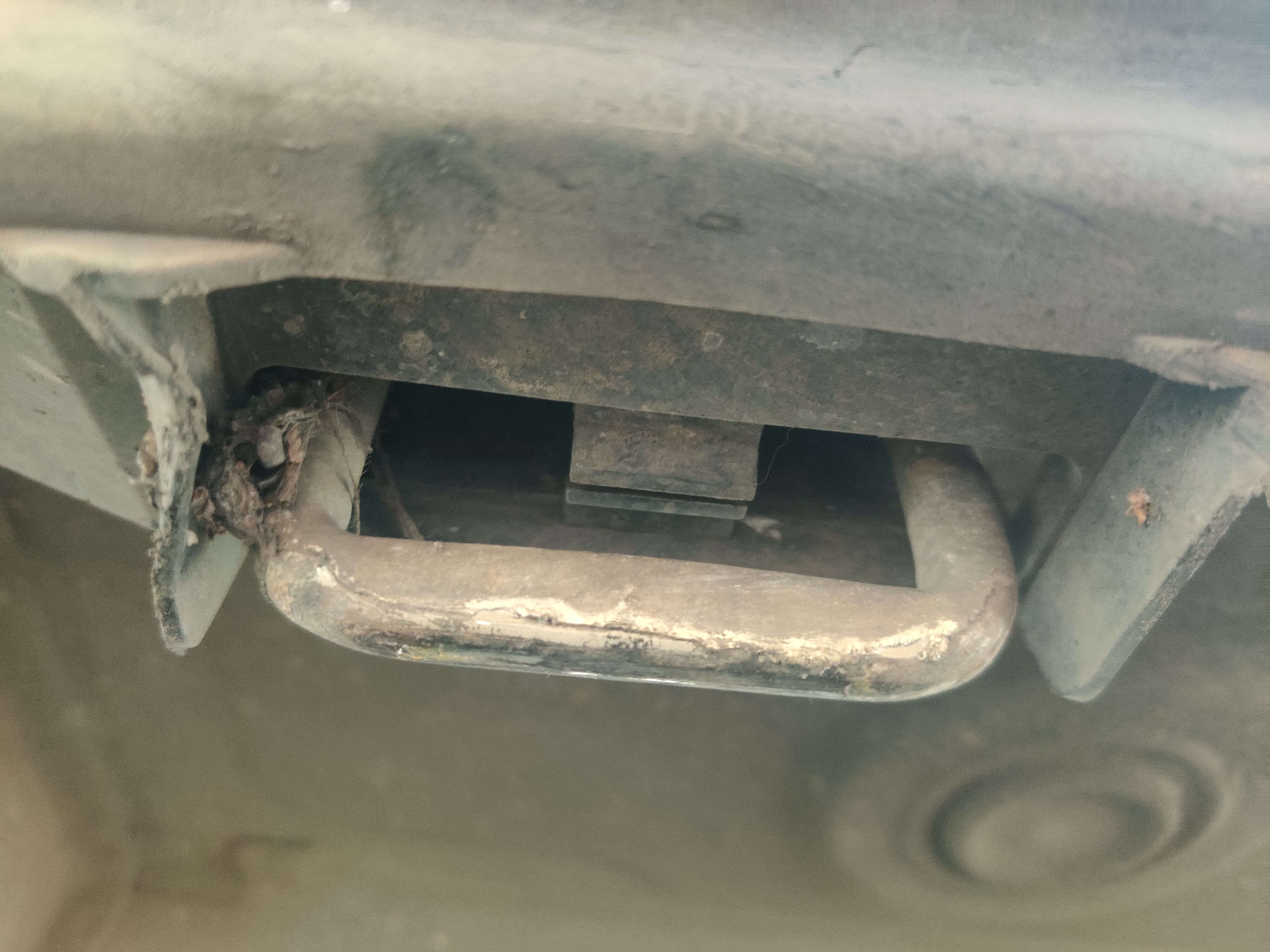

יש לי 2 נקודות לבוקים והרמה בכל אחד מהצדדים, מעין ידית ברזל כזאת, העניין הוא שאם אני ארים משם איפה אני אשים את הבוק?
אני מבין שברכבים שהם לא מאוד ישנים אי אפשר כבר להרים או לתמוך מהשלדה, זה נכון?

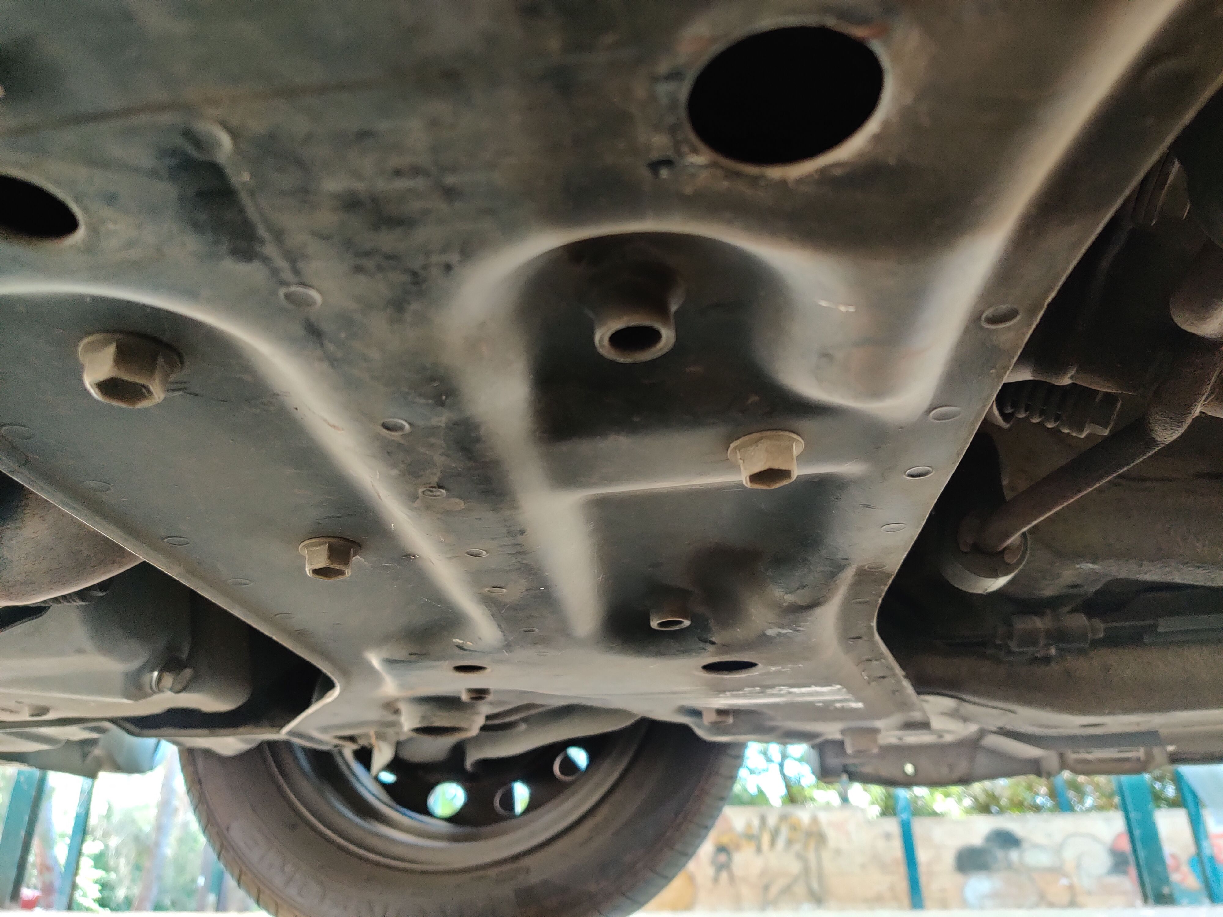

חשבתי אולי לשים בוקים על הSubframe אבל אני לא יודע כמה זה ישים או בטוח.

תרים מצד אחד בעזרת המגבה של הרכב כמו להחלפת גלגל.
אחרי זה תכניס את הג'ק עגלה למרכז ותרים את הsubframe.
תרים אותו יותר גבוה מהג'ק הראשון. תוציא את הג'ק של הרכב, ותשים בוקים בשני הצדדים בנקודות ההרמה. לבסוף תוציא את הג'ק עגלה.

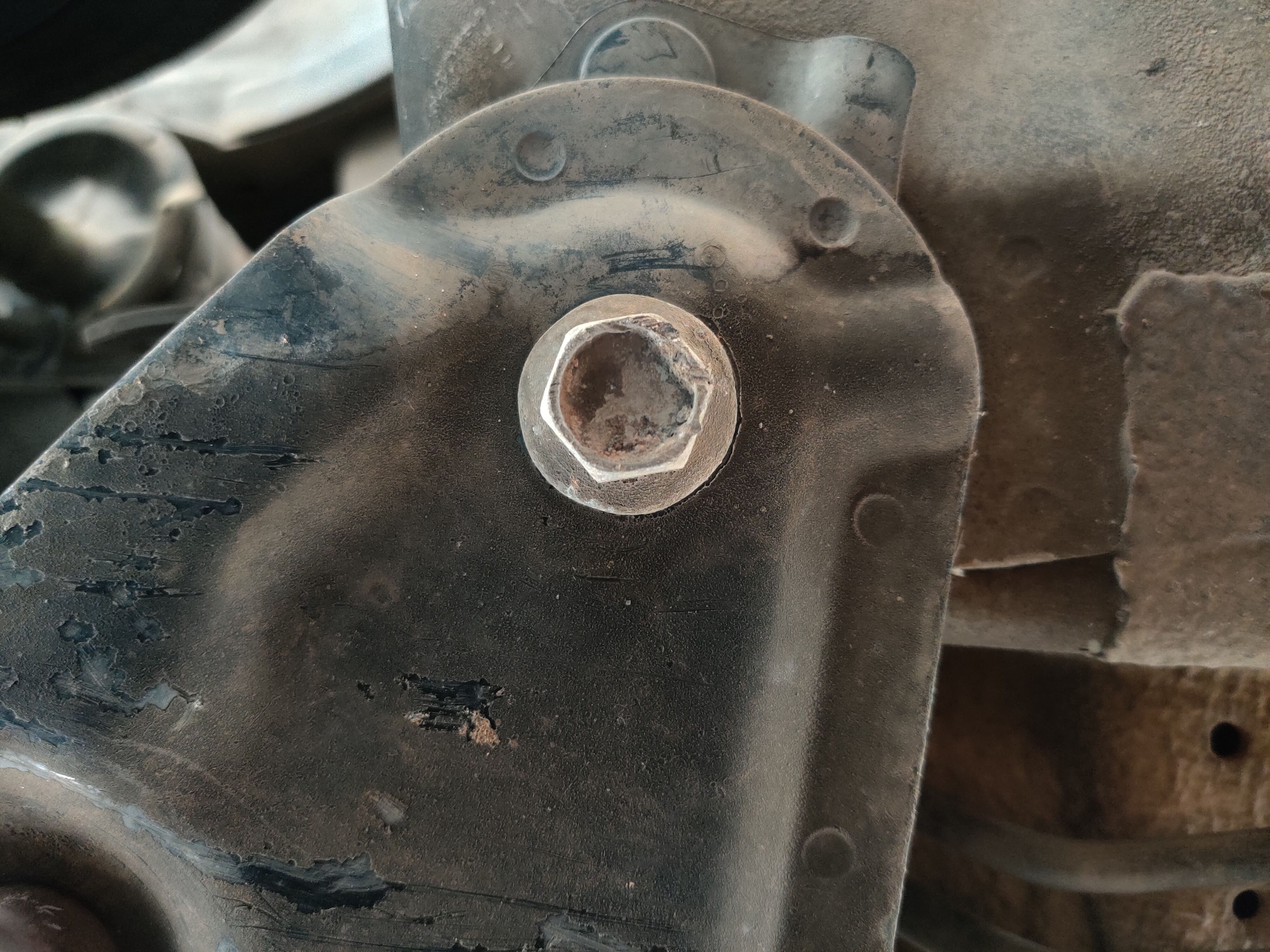

אתה יכול להרים את הרכב דרך אחד הברגים האלה
את הבוק אתה יכול למקם מתחת לקאנט או מתחת למשולש ^.
החלק שמחברים הברגים לבודי.
נדרש להרים רק צד אחד בשביל לרוקן את השמן גיר.

במוסכים מרימים מהידיות ברזל האלו, זה לפי הוראות יצרן, יש גם שתי נקודות הרמה, אחת מהSubframe  ואחת מאחורה.

השאלה היא אם החלק הזה יציב וחזק, אולי עדיף לשים באמצע של הsubframe?
מצאתי מישהו ביוטיוב ששם בוק על אחד הברגים שם, לא מצליח להבין אם זה על המשולש או לא.
רק לא למקם את הבוקים תחת הבודי.
דרך המשולשים או הסאבפריים זה בסדר מבחינת הרמה.

סליחה. צודק - אני התבלבלתי במה שהתכוונתי לאמר. כמובן שלא כדאי להרים מהחלק התחתון של בולם הזעזועים, זה היה brain fart. הכוונה הייתה לקצה ה-wishbone - מניח שזה מה שקוראים לו משולש בעברית? זו הנקודה שדרכה עובר כל משקל הרכב לגלגלים, היא חייבת להיות מסוגלת לעמוד בעומס.

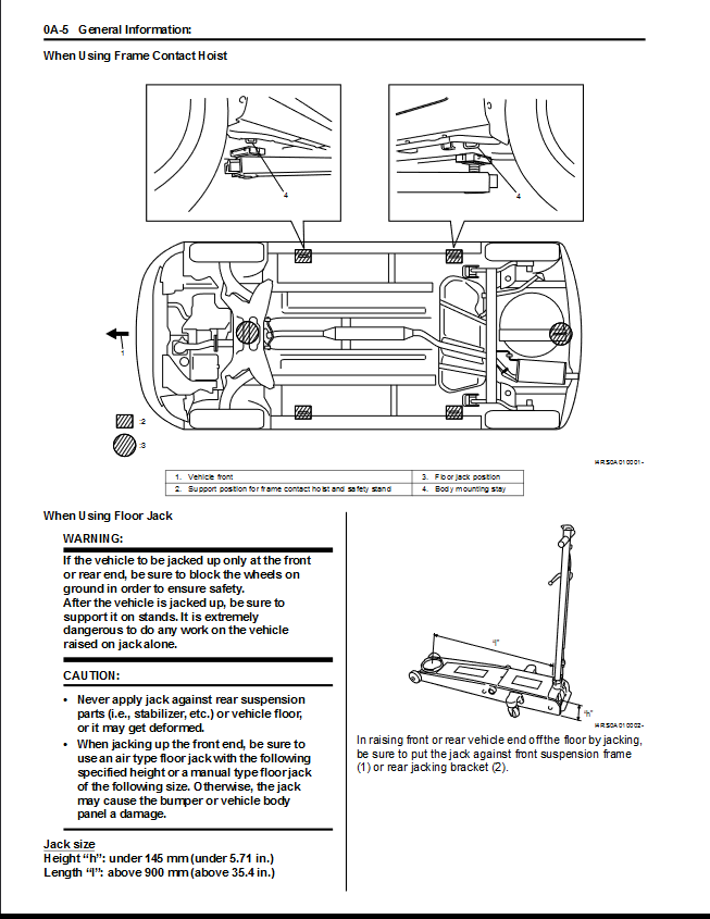

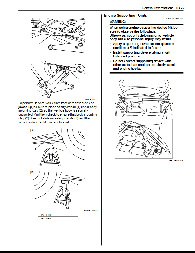

ההוראות אומרות באופן שלא משתמע לשתי פנים שאם אתה רוצה להרים עם ג'ק ולשים על בוקים, אתה צריך ג'ק עגלה גדול (ג'ק מספריים או ג'ק מזוודה ב-200 ש"ח לא יספיקו), שיספיק כדי להגיע מהקדימה של הרכב עד המרכז של ה-subframe. ואז את הבוקים אתה שם בנקודות בצדדים מאחורי הגלגלים, איפה ששמים ג'ק מספריים להחלפת גלגל. האם יש ברשותך ג'ק כזה?

השאלה היא אם אני ממקם את ההורים תחת הסאבפריים, ואז מרים משם עם הג'ק ושם את הבוקים בצדדים במקומות המיועדים, ואחר כך בהורדה אני מממקום אותם שום בסאבפריים ואז מוריד צד צד, זה נשמע כמו משהו סביר ובטיחותי?
הבעיה בנקודה הזאת היא שהיא גם נעה, לא?
