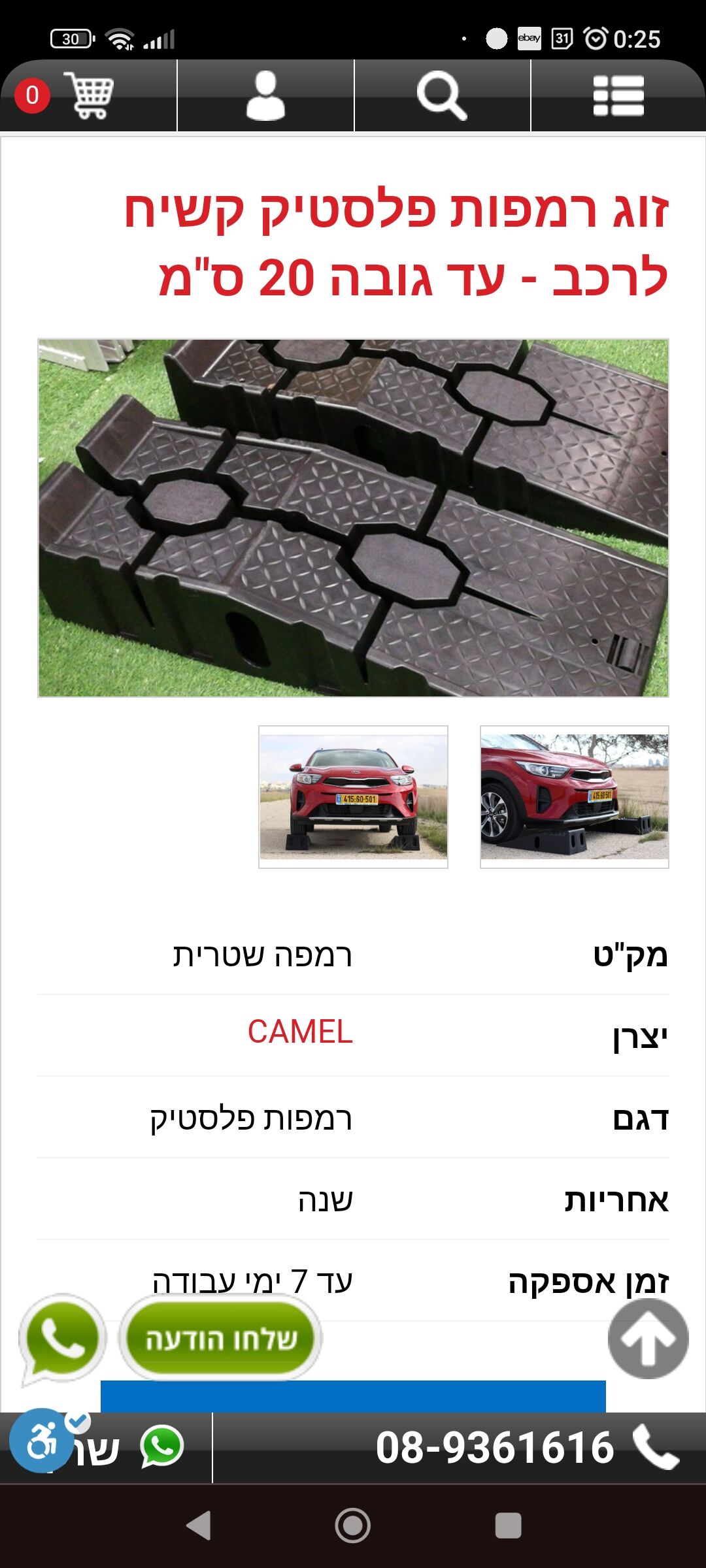

בתאריך 11.6.2024 בשעה 00:26, צמיגי כתב:
ווא ווא ממש מסובך נעשה העניין.
פשוט תתארגן על רמפות כאלה וזהו. מוכרים בהרבה מקומות בארץ
רמפות זה הכיוון, אני מעדיף מעץ, פחות סומך על פלסטיק.
תתפלא פיזיקה זה שם המשחק כאן.
יש לי כאלה תענוג קלות מחזיקות כמעט 2 טון
לפני שעתיים, צמיגי כתב:
אכן אכן,
החומר הנכון עם גאומטריה נכונה.
אנחנו מעלים משאיות אושקוש 30T +-
על רמפות קלות משקל בשוטף.
חוץ מזה,
יש לנו רמפות לחילוץ לכודים, עם עומס מותר של 75T.....
סוג של פלסטיק פולימרי שמשתמשים להמון יישומים.

מה שאני רואה בארץ זה סתם רמפות גנריות מפלסטיק, בלי תקן, בלי משהו שיבטיח לי שהן לא יקרסו או יסדקו עם הזמן.
אם יש המלצה למשהו שאפשר לבטוח בו אני אשמח.
