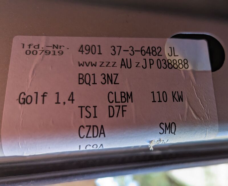

בתאריך 15.11.2023 בשעה 10:18, Asher82 כתב:
היי,
יש לי גולף 2016 TSI. המצבר מראה סימני גסיסה ואני רוצה להחליף אותו.
בכדי לדעת בוודאות עם איזה מצבר הרכב נמכר בארץ צלם מתוך ספר הרכב את הדף עם התוספות כמו בתמונה המצורפת.
בחלק מהדגמים מותקן במקור מצבר AGM או EFB.

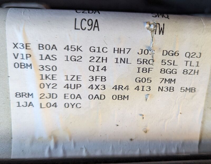

זאת המדבקה מהגולף.
