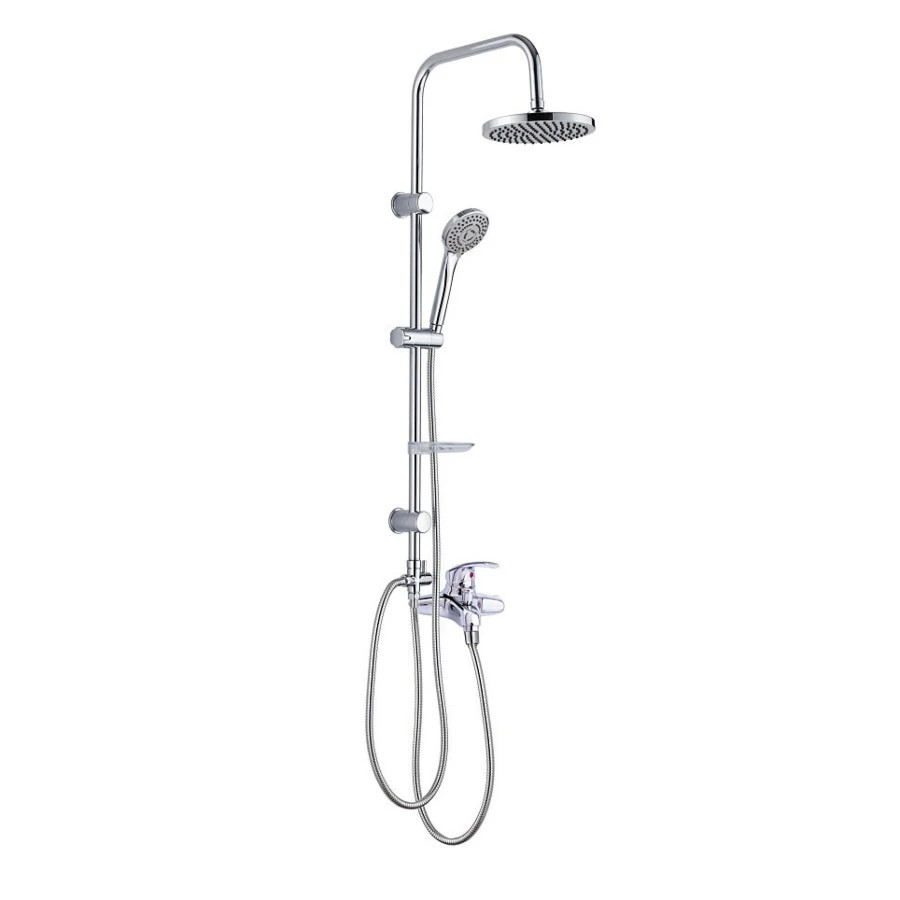

אינטרפוץ 4 דרך.
אודה לתרגום של הסינית הזו...
הברז הקיים אצלי הוא אינטרפוץ (אם הבנתי נכון).
4 דרך?
זה הבן הרוחני של גביעי האשל.
"אינטרפוץ 4 דרך" הוא אינטרפוץ עם 4 חיבורים - שתי כניסות (חם וקר) ושתי יציאות (במקרה שלך לראש הגשם ולטלפון).
לפני 5 שעות, David32 כתב:
אוקי, הבנתי (אני חושב).
שלי הוא לא 4 אם כך. יציאה אחת (אלא אם מחשיבים את הבורר למצב מילוי האמבטיה כיציאה נוספת).
רגע.
הכפול לא מגיע עם ברז משל עצמו, עם החלוקה בין 2 המצבים?
יצאתי עוד יותר מבולבל כבר...
נתחיל מההתחלה, ותמונה שווה 1K מילים.
יש לי כזה:
ברז אמבטיה מהקיר 900175
איך אני מחבר אותו לפלא-דו? במקום הדוש היחיד שבתמונה, כמו שכתב OM2?
לפני שעתיים, om2 כתב:
מתחבר עם צינור לברז הקיים.
עריכה אחרונה על ידי ברווז
את הזנת המים הוא מקבל מהברז הקיים. בברז הקיים אתה בוחר את הטמפרטורה.
ובמתקן החדש יש ידית שמכוונת את הזרימה לטלפון או לראש גשם
תבורך, עכשיו ברור לי. תודה רבה.
אז אתה משרשר ברזים.
אצלי מדובר במקלחת, אז הברז הוא אינטרפוץ (קבור בקיר) וההחלפה בין המקלחות מבוצעת באמצעות ידית קטנה בו. באמבטיה יש לי אינטרפוץ דומה, ואותה ידית ממתגת בין פיית מילוי האמבטיה ובין המקלחת (במקרה שלי - טלפון, אבל באותה מידה יכול להיות ראש גשם).
