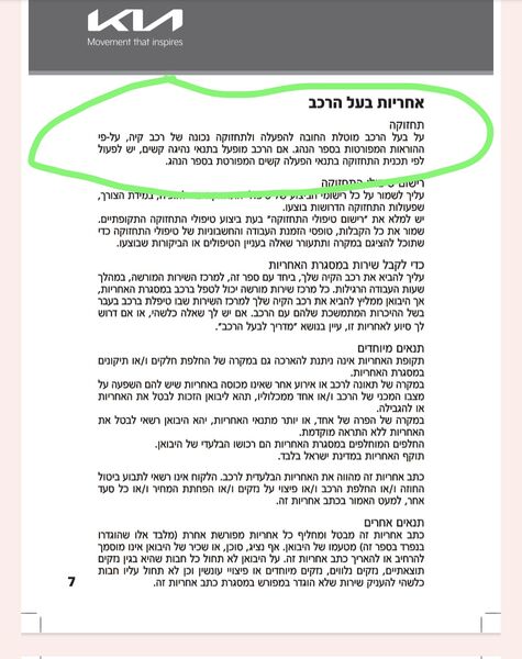

בתאריך 12.3.2023 בשעה 09:50, Buki כתב:
אבל יש תנאי מאוד מוגדר לכיסוי אחריות - הקפדה על שגרת הטיפולים שקבע היצרן.
לא הקפדת - אף אחד לא חייב לך שום דבר, לא משנה אם קשור לטיפול או לא קשור.
למה ?
לפני 16 דקות, race driver כתב:
למה ?
כי זה הסכם בין בעל הרכב ליבואן.
מופיע בחוברת האחריות תחת אחריות בעל הרכב.
לא קיימת את מה שאתה צריך לקיים, אז הם רואים את עצמם משוחררים מהחובות שלהם. לא פעלת לפי תנאי ההסכם.
