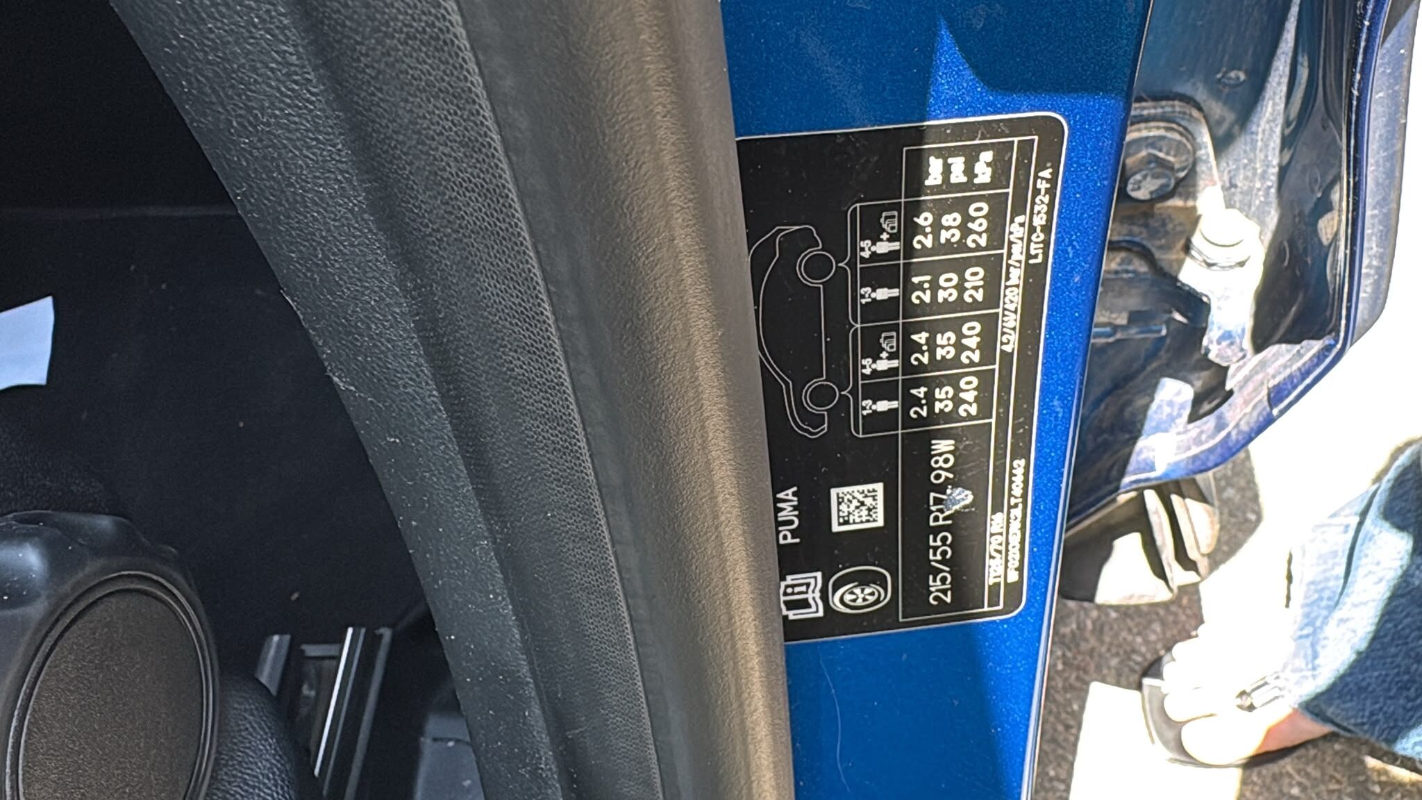

בספר רכב שמצאתי ברשת (עמ' 395-397 של הקובץ) נראה שעבור המידה שלך, הרכב הגיע עם המידה המדוברת גם עם 98W וגם עם 94V.
איני יודע להסביר מדוע שתיהן מופיעות (יתכן רמת גימור תלויית מנוע/גיר/מתלים, שוק שונה וכיוצב'), אבל יתכן שהרישום בארץ נהיה אחיד כגבוה יותר בשל הרכב במבחן שלפיו נקבע.
בקורה B בצד נהג, אמורה להיות מדבקת לחצי אוויר שכוללת את המידה המלאה - אם רשום שם משהו אחר מ-98W, אז אפשר לשקול לנסות לבצע אישור ברשיון לקוד הנמוך יותר (צורך לבדוק במכון רישוי לבחירתך שהקוד הנמוך אכן מופיע במערכות שלהם ותשלום סימלי עבור השינוי), מה שאולי יגדיל את מבחר הצמיגים קצת. אם גם שם רשום 98W, לא הייתי מבצע שינוי.
