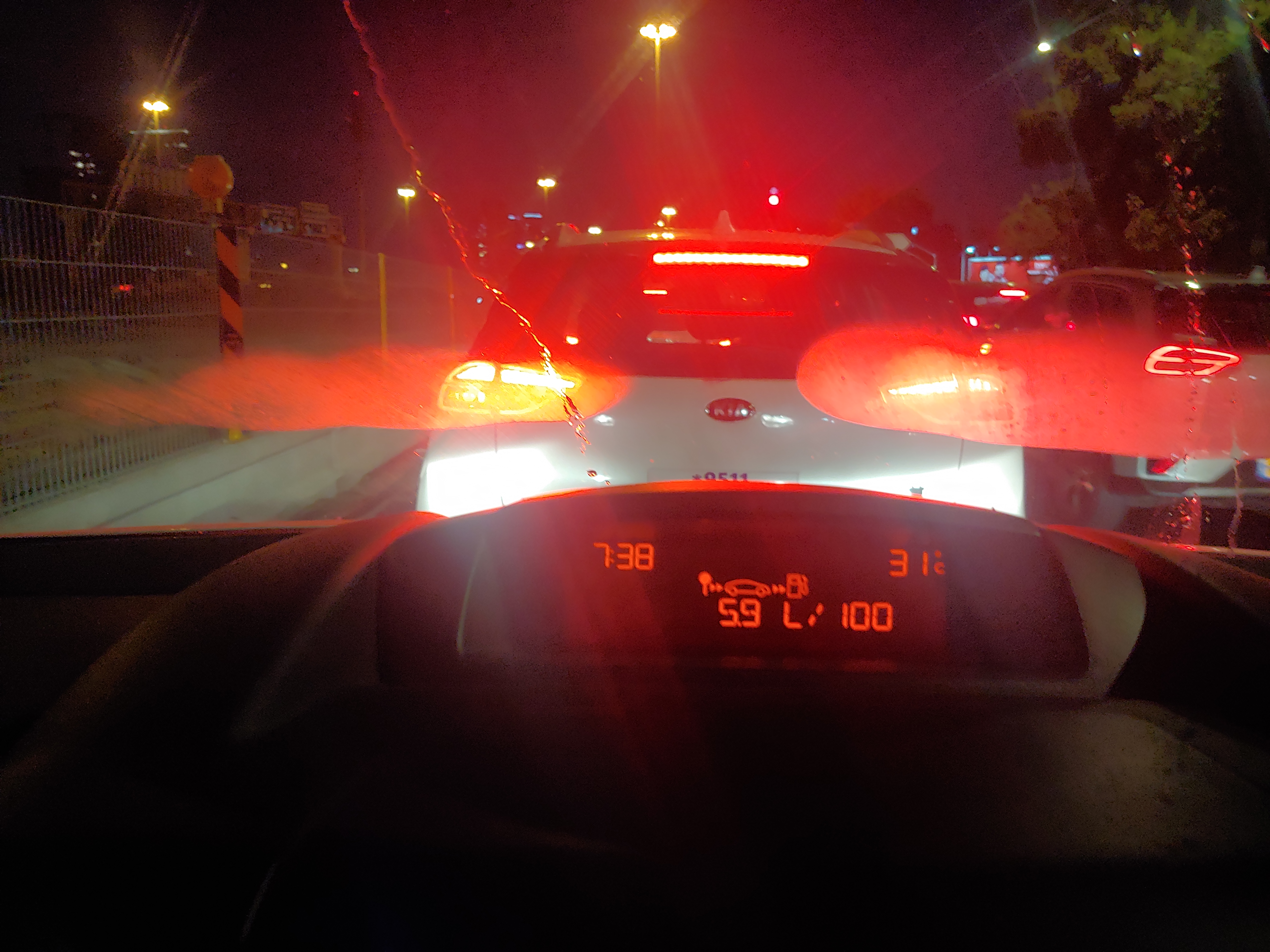

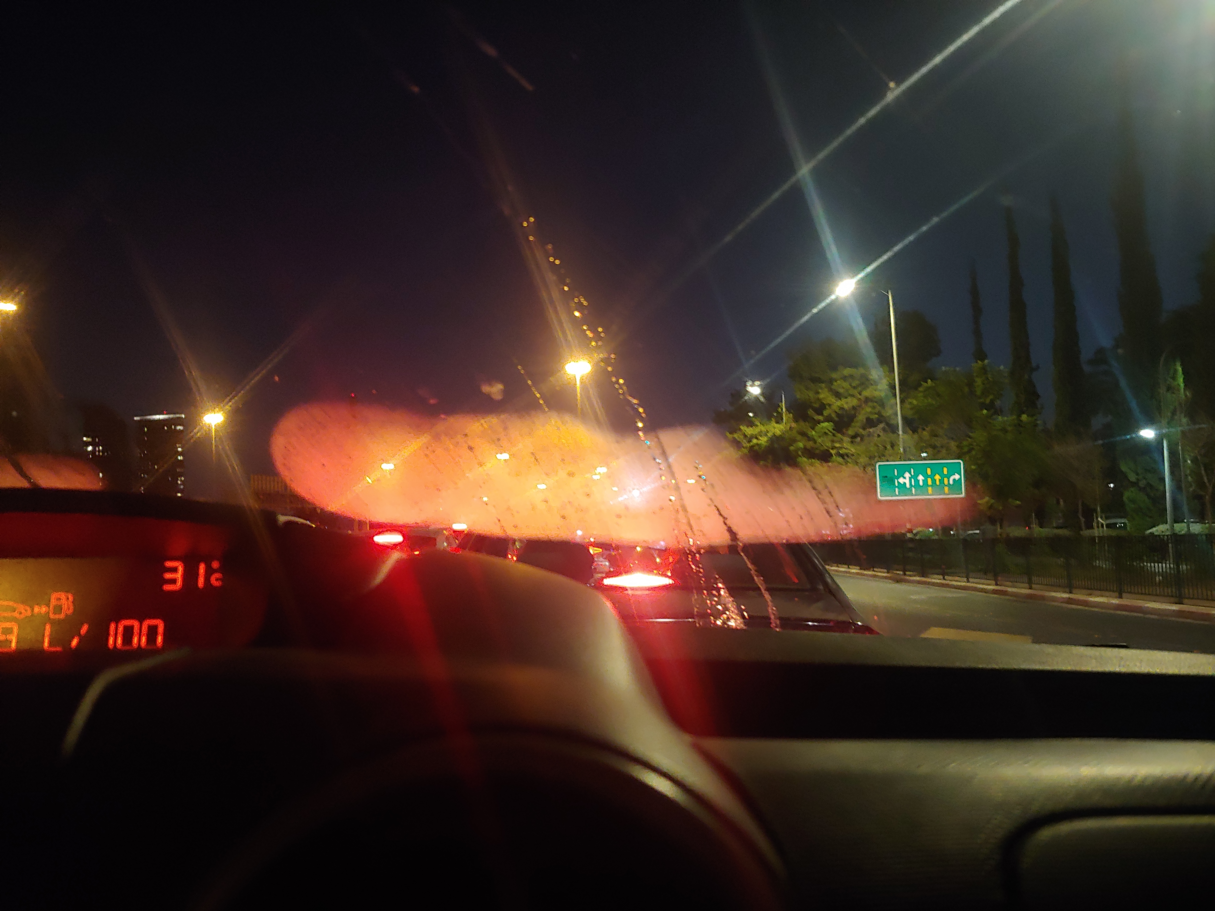

אצלי באוטו, יש קבוע בקיץ בערב כשהלחות גבוהה, שני איזורים  של הצטברות  אדים מהצד החיצוני של השמשה. האיזורים האלו נמצאים בדיוק מעל פתחי יציאת האוויר לשמשה.
למה זה קורה? גם כשהאוויר מכוון לכיוון הנהג ולא לשמשה, זה לא 100%, עדיין יש זרימה קלה של אוויר קר לשמשה דרך הפתחים שמתחת לשמשה.
קירור השמשה מבפנים + לחות גורמים לאדים להצטבר מבחוץ במקומות האלו.
הפתורן - להפעל וישרים כל כמה דקות.
ברכב שאין בריחת אוויר דרך הפתחים האלו, זה לא אמור לקרות.
תנסה לבדיקה לחסום עם משהו את הפתחים שמתחת לשמשמה ותראה אם יש אדים.
הסבר נכון.
גם לי יש 2 אזורים שנוטים להתעבות, חוסם את הפתח בקיץ עם קרטון קטן.

ככה זה נראה.
מוזר שאנשים לא מכרים את התופעה.
זה רק אצלי ואצל saay222? 😁
לפני שחסמתי את הפתח הזה בקיץ, הרגשתי ממש מטומטם,  עומד בפקק, חום אימים בחוץ, ורק המגבים שלי עובדים כאילו שסופת גשמים משתוללת בחוץ...
אצלי זה קורה בזחילה בפקקים, אני מתאר לעצמי שבמהירויות גבוהות יותר, זרם האוויר החם בחוץ לא נותן לשמשה להתקרר כ"כ.
עריכה אחרונה על ידי saay222
לפני 20 דקות, saay222 כתב:
בדיוק ככה גם אצלי.

הזליגה היא מאוד קטנה, אבל בתנאים הנכונים (טמפרטורה ולחות גבוהים מהירות וונטה בינונית ומעלה ומהירות נסיעה נמוכה), זה מספיק ע"מ לקרר את השמשה מספיק בשביל לגרום ללחות להתעבות עליה.

כאשר טמפרטורת האוויר 30 מעלות ולחות 80% מספיק ירידת טמפרטורה של 3-4 מעלות כדי להגיע לנקודת טל.
