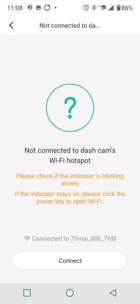

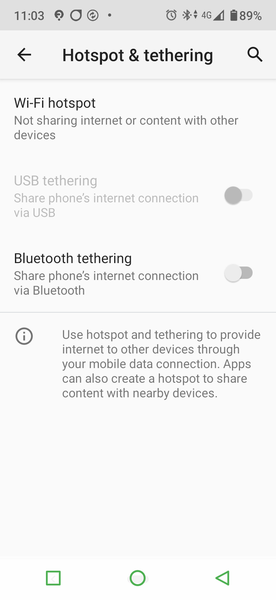

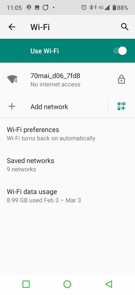

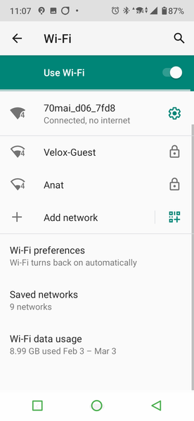

כשאני מנסה להתחבר עם התוכנה שלהם אני מגיע למסך בו מוצג כי ה WiFi כבוי וזהו. לא ניתן להמשיך משם. מה זאת אומרת שהאינטרנט מהמפעילה הסלולרית שלי כבוי?
כשאני מאפשר את חיבור  ה WiFi המצלמה כן מתגלה ע"י הטלפון ובמסך של ההגדרות רשת מופיע כי המצלמה גלויה ומחוברת.
וכשאני מנסה להתחבר, זה זה מה שאני רואה...
מה הסיפור שלו? כל פעם שאני לוחץ על Connect הוא מביא אותי למסך הגדרות רשת ושאני חוזר חזרה הוא מנסה להתחבר, נכשל ומציג את ההודעה הזו...
ה-4G שרשום במסך, זה אומר שאתה מחובר לאינטרנט הסלולרי,Mobile data תסגור את זה ואז תנסה להתחבר.

תעביר המכשיר למצב טיסה ותפעיל רק אינטרנט. זה יפתור לך את בעיית ההתחברות. (כך אני עושה עם ה VIOFO) עובד תמיד.

בסופו של דבר הבנתי מה הייתה הטעות, אני הזמנתי 70mai אולם מה שבאמת קיבלתי היה 70mai pro... האפליקצייה של שיאומי מציגה את תמונות המצלמות במסך הבחירה אלא שה 70mai pro וה 70mai הרגילה נראות כמעט אותו דבר והתמונות המוצגות הן זעירות כך שקשה להבדיל. כמובן שתוכנתית היה אפשר להוסיף הודעה 'נמצאו X מצלמות מהדגמים הבאים ABC, בחר למי להתחבר' אבל אני לא חושב שמחלקת השיווק שלהם חשבה על זה בכלל.
הצלחתי להתחבר למצלמה אך עד שהפעלתי אותה יצאה לי הנשמה, בהתחלה האפליקציה דורשת ללחוץ על כפתור המצלמה בזמן שהוא מהבהב כדי לאשר חיבור אלא שהכפתור לא ממש היבהב ולא הצלחתי לאשר את החיבור. הדלקה וכיבוי המצלמה והטלפון גרמו לכך שבזמן הדלקת המצלמה היא לא נכנסה למצב הוט-ספוט כך שלא היה ניתן לתקשר אתה. אחרי רסט למצלמה והרבה קללות הצלחתי בסוף להתחבר, לקבוע פרמטרים ולראות תמונה....
