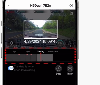

  • בממשק של הצילום חי יש אפשרות לגלול אחורה - צמוד אליו יש פס שמאחד את כל הסרטונים לסרט צילום אחד ארוך שמחולק לימים, לא הכי חלק אבל לוקח בקושי חצי שניה לטעון כשגוללים, סה"כ נוח ועובד יפה בעיני.
  • בממשק צילום יש גם סימון של "מקרי חירום" (כלומר זיהוי מכות שהרכב קיבל ושמירה שהסרטונים לא יימחקו - במקרה שלי בורות בכבישים).

מצרף תמונה מהאינטרנט של הממשק סרטון באפליקציה:
