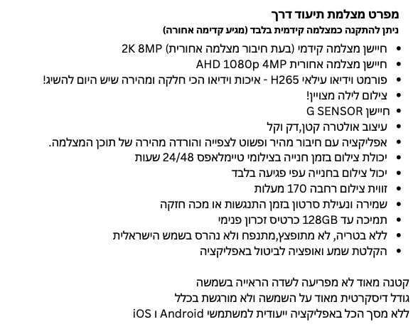

היי חברים,
המצלמה הותיקה שהותקנה דרך היבואן (גיל קאר) ,ברכב של בני, מסמנת שהיא רוצה לפרוש, ככל הנראה עייפה מהחום והשנים. הוחלט להחליפה ובהזדמנות זו להתקין מצלמת 2 ערוצים , קדמית ואחורית שתחובר קבוע למקור מתח. אין צורך ב gps(מן הסתם ישמש רק להפללה עצמית 😜).
המצלמה שהומלצה היא מבית היבואן ניפון מדגם שהם מכנים dvr 710 , שנאמר עליה שהחישן הוא סוני , אבל לא יודע איזה דגם/יכולות , אבל בסרטון שקיבלתי היא מצלמת יום ולילה מצויין, לוחיות זיהוי ברורות ותמונה יציבה וחדה גם בלילה.
מישהו מכיר?
