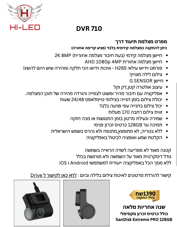

אני לפני בחירת יורשת ראויה MAI 70 הותיקה. מחפש דו כיוונית (קדמית +אחורית) בתקציב סביר כולל קיט להתקנה קבועה.
מוצע לי Nippon NIP 710 , מפרט מצורף :
לפני 37 דקות, zaf כתב:
לפי חיפוש תמונה הפוך זה נראה כמו NavGear MDV-3000 (וגם זה אולי מותג מדבקה). אולי זה יקל עליך לחפש ביקורות בחו"ל.
אני בטוח שמתקינים למיניהם ישכנעו אותך שזה מותג פרטי של ניפון שעבר מודיפיקציות מיוחדות ושאר סופרלטיבים. אישית, לא קונה את זה (את האמירה. המוצר אולי בסדר, לא יודע. ובטח נמכר בפחות בחו"ל).
עריכה אחרונה על ידי Tom_22
לפי סרטונים שהפניתי אליהם, וגם צפיה באלה שהורדו ממצלמה כזו של חבר, נראה שהאיכות טובה.
https://drive.google.com/drive/folders/1wP6mrmSbAhq3GgpZ4xPnmzm_C0TnbAUa
השאלה אם לא עדיף שם מוכר יותר כמו viofo או ddpai?

לפי המפרט והמחיר יש מציאות יותר טובות.
הייתי ממליץ לך לבדוק על DDPAI Z60 PRO, תישאר עם עודף גם אחרי תשלום להתקנה.

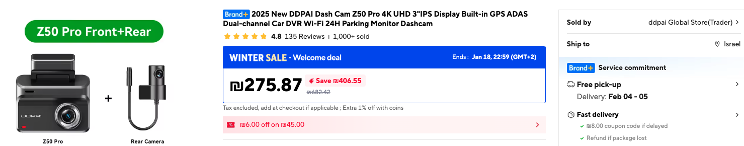

קניתי z50 pro במבצע שהיה לתחילת שנה בחנות הרשמית באליאקספרס, ואחרי שגמרתי להתלהב מהמחיר האטרקטיבי ראיתי שה cmos זה גלקסי ולא סוני starvis 2 .
המצלמה כבר בנקודת האיסוף, אקח אותה מחר. ככה שאין להתחרט 🙄
מכיוון שאני לא מתכנן להשתמש בצילומים על מנת ללכוד/לדווח עבירות תנועה ולזהות לוחיות רישוי ממרחק, מה אני מפסיד?
אם תוכלו לתת חוות דעת מניסיון.
אגב , לאן נעלם @FiS ומאגר הידע העצום שלו.
אגב, קניתי ללא כרטיס זיכרון. מה מומלץ סאנדיסק או סמסונג ? הכרטיס שלהם שממותג ddpai עולה כמו סמסונג בחנות הרישמית.

אכן לא STARVIS 2.
ה Z50 PRO מצלמת מעולה. לוחיות רישוי זה בעיקר למקרי פגע-וברח והיא אמורה לתפוס את זה.
המצלמה טובה יותר ממה שיש לרוב האנשים בארץ זה בטוח.
אני לא יודע איזו קנית, כי יש את הפרו הישנה והפרו החדשה, אני עם הפרו הישנה ב 3 מכוניות ועובד סבבה לגמרי בינתיים, למעט רכב אחד שהיה לי שתפס חום בצורה בלתי רגילה והפלסטיק של המצלמה התעוות והיא עדיין המשיכה לעבוד.
לגבי כרטיס זיכרון סאנדיסק זו לא האופציה הראשונה שהייתי הולך עליה אבל בסוף כולם דומים.
חייב כרטיס HIGH ENDURANCE שמתאים לצילום במצלמת דרך.
מטבע המצלמות האלו, הם כותבות ומוחקות מידע (צילומים) באופן בלתי פוסק ולולאתי וצריך כרטיס שיודע להתמודד עם זה בלי שיהרס.
רצוי 128 ג'יגה לפחות. לדעתי אין צורך ביותר מ- 256 ג'יגה.
עומר :-)
קניתי את הדגם העדכני. המחיר אפילו ירד (היה 310)
