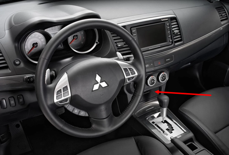

אם מדובר בשקע מצית, איזו "התקנה" זאת? עושה את זה בחצי דקה כשאני ניגש לנהוג ברכב לא שלי.
"רק השחלה זריזה" זה באמת כלום זמן.
השחלה אלגנטית, זה כבר סיפור אחר.
ברכבים שונים זה גם יכול להיות מסובך יותר או פחות (רכב ישן, פלסטיקים שלא רוצים לחזור למקום- למשל. יותר מדי כבלים אחרים שעוברים שם, למשל ומפריעים. ועוד אי אילו שטויות ועיזים).
ברכב שלי הייתה עוד בעייה שהחלטתי לפתור. בעבר היה מותקן אצלי מפצל לשקע המצית. הוא עשה לי ים של צרות - ספציפית, עם המצלמה. אפילו היה פה שרשור על זה. מוצר דרעק שנהרס לאורך זמן, זה הכל.
הקטע, הוא הותקן ספציפית כדי להקל לי על החיים עם חוטיאדה של מצלמה בין היתר.
אחרי שהעפתי אותו, הייתי צריך לעשות חור באיזה חלק כדי להעביר את חוט המצלמה כך שיהיה מוסתר לחלוטין. זה היה סיפור של לפרק לא מעט חלקים כדי להגיע לחלק האחד המסכן הזה, וגם אז לא יכלתי לשלוף אותו לגמרי החוצה והייתי צריך להחזיק אותו ביד, חצי במקומו, בזמן הקדיחה... לא כיף גדול ובהחלט לקח יותר מ"חצי דקה". זה מאחר ואין מעבר פתוח עבור החוט מאחורי הקונסולה וכל השיט הזה, שיכול להגיע עד לשקע המצית. הייתי צריך לייצר את המעבר הזה לשקע.
אצלי ברכב יש תא קטן עם דלת, בתמונה, שמאחורי זה שקע המצית (וגם שקע USB שמתחבר ישירות למערכת). את החור עשיתי בגג של התא שמאחורי הדלת- אפשר להבין מהתמונה שלא היה קל להגיע אליו לפירוק ולקדיחה הזו.
