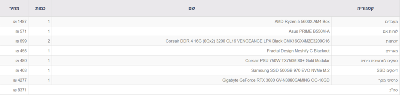

דוגמא למחשב:
מעבד וכרטיס מסך שבחרת.
קירור אוויר הכי טוב שיש בערך, גם שקט וגם ביצועים כמו של הרבה קירורי מים.
לוח אם שמתאים גם לOC.
4 סטיקים של 8GB, לפחות כרגע נראה שזה יותר אופטימאלי מ 2 של 16.
ספק כוח איכותי.
לגבי המארז, אני אישית גם לא מתחבר לRGB וחלון מזכוכית אז זרקתי אחד שנראה לי סבבה.
בערך אותו דבר רק מעבד 5600X, סתם בשביל לקבל מושג על הבדלי המחירים.
אישית כנראה שהייתי הולך על ה5900X, גם לי יש דפקה 😏
