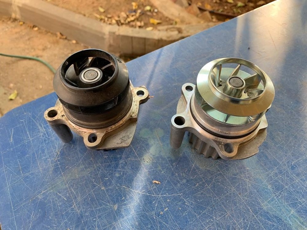

נתבקשתי לרכוש משאבת מים למנוע הנ"ל להחלפה במהלך החלפת שרשרת תזמון
נרכשה משאבת פרימיום של Hella
המכונאי כותב לי כך:
הרוטור שלה עשוי מתכת ולא אוקולון כמו במשאבה המקורית של VW.
אנו חוששים שהדבר יגרור בעיה של קורוזיה לרוטור של המשאבה אשר בתורה יכולה להביא לנזק לבית המשאבה במנוע."
ככל הידוע לי Hella הוא יצרן OEM איכותי
האם החשש של המכונאי מוצדק או הזוי?
מצ"ב תמונה
תודה
בהרבה מאוד משאבות, גם מקוריות, הרוטור עשוי מתכת ואין שום קורוזיה.
אישית אני לא רואה שום סיבה לדאגה.

המשאבה בכל מקרה עשויה ממתכת.
הדיון פה הוא על משמעות החומר ממנו עשוי הרוטור.
מקורית מהחברה האימפלר מגיע מסוג של פלסטיק, משודרגות ועדיפות יותר הם מאימפלר מתכת
מי שזוכר היתה מחלה במשאבות האלו שהפלסטיק היה נסדק והאימפלר לא היה מסתובב או נשבר חלקית וגורם להתחממות
אכן התופעה הייתה קיימת בגולף דור 4 שבהם משאבת המים עם אימפלר מפלסטיק היו נשברות. למרות התופעה הזו חלק מחברי הפורום טענו שהיא עדיפה על משאבת מים עם אימפלר מתכתי.
ברכבי קונצרן VAG בחלק מהרכבים משאבת המים היא עם אימפלר מפלסטיק ובאחרים ממתכת.

כאשר משתמשים בנוזל קירור מקורי או איכותי שעומד בתקן היצרן אז לעולם לא תהיה בעיית קורוזיה.
כאשר משתמשים במים רגילים בהחלט שהקורוזיה תאכל את האימפלר של המשאבה ושאר רכיבי המערכת קירור.
אימפלר מפלסטיק תמיד עשה צרות שהיה נשבר או נסדק והציר היה מסתובב על ריק ואין סירקולצייה.
באלפא 166 הקודמת שלי המשאבה המקורית הגיע עם אימפלר פלסטיק והיא הייתה מאוד בעייתית מהסיבה שציינתי קודם ולאחר מכן היצרן שדרג את המשאבה המקורית למתכת.
כמו בכל דבר גם למתכת וגם לפלסטיק יש יתרונות וחסרונות.
המשאבה שרכשת היא מיצרן איכותי מאוד וידוע, התגובה של המוסך קצת קשקשנית.

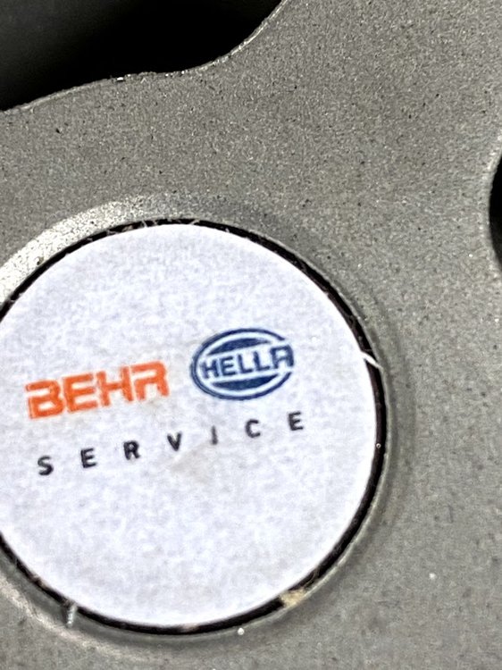

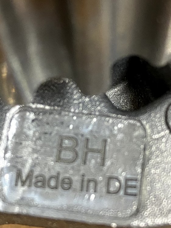

אני רק שאלה.
האם באמת קיבלת משאבה תוצרת HELLA או רק על הקופסא של המשאבה היה כתוב HELLA ?
האם במקום כולשהוא על המשאבה מוטבע לוגו או כתוב שזו משאבה תוצרת HELLA ?
איזה כייף לי :)
המשאבה היא עם קופסה של Hella
לגבי מה מוטבע על המשאבה אבדוק במהלך השבוע הבא
תוצרת גרמניה.
יש סימון
