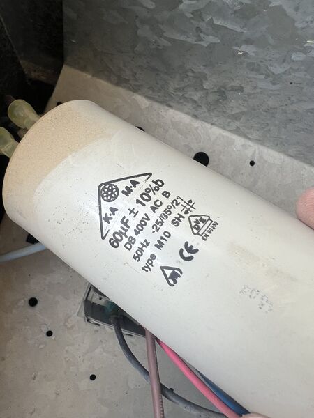

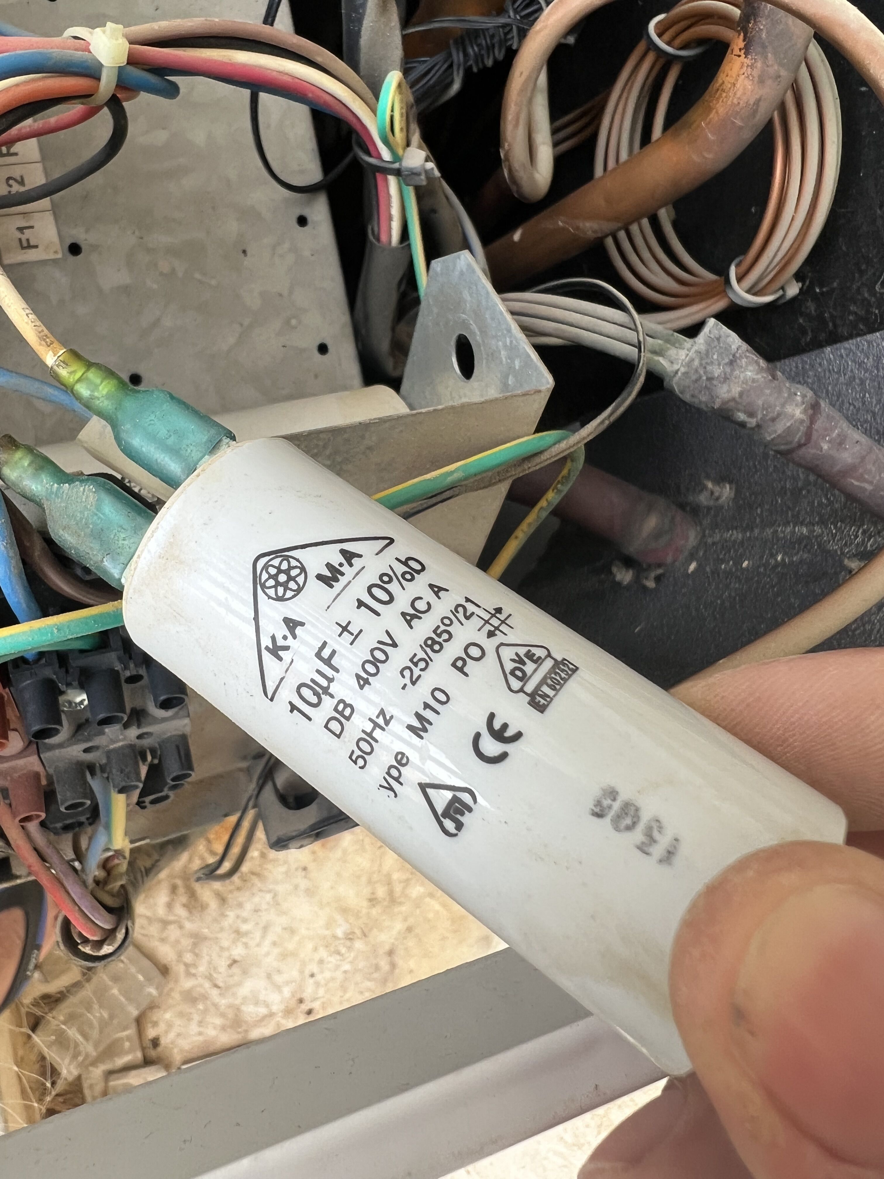

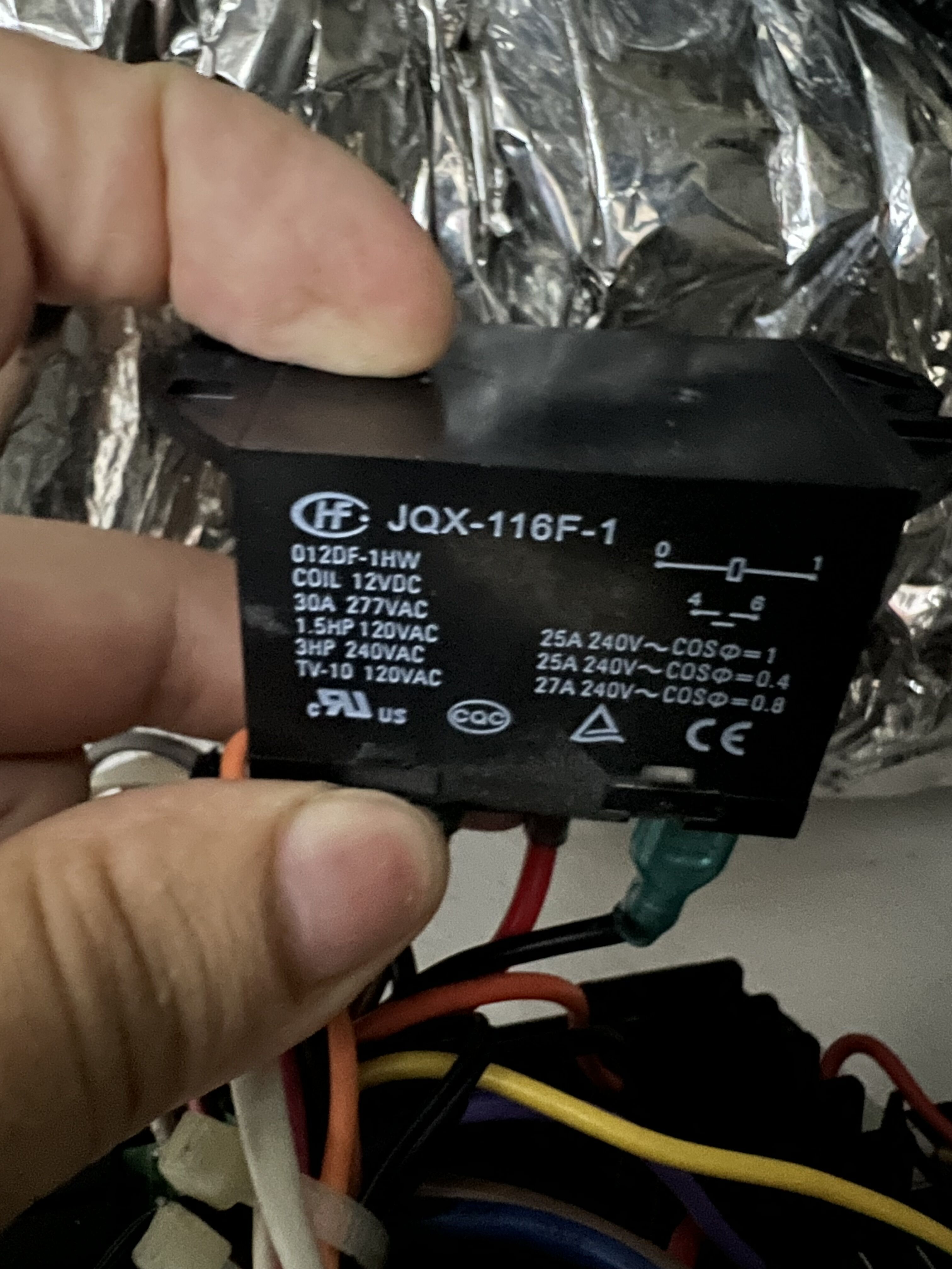

אחרי 5 ימים רצופים של חום לא שפוי ומזגן מרכזי כמעט אספנות שעבד בלי הפסקה , בדיוק בערב יום חמישי קפץ הפחת של המזגן... הבנתי שמשהו לא כשורה כי שהרמתי את הפחת היחידה החיצונית עשתה רעש של זמזום וכאילו רוצה לעבוד והשלט לא הגיב ישר נכנסתי למוד של זיהוי רכיבים והבנתי שמשהו מקצר שמתי לב שהמאוורר החיצוני לא נכנס לעבודה ושיארתי שהתחממו שם העניינים ובגלל זה קפץ, חיכיתי שכל העסק יתקרר עד למחרת אמרתי לעצמי נביא קבלים חדשים (אפילו בלי לבדוק אותם, רק ויזואלית שלא הראו איזה סימן מיוחד) בסכום הזעום ועבודה שלא עולה לי חוץ מזמן והבנת דברים על הדרך הורכבו קבלים חדשים למאוורר ולמדחס, הרמתי שוב חשמל למזגן והופ חזר לעבוד, האספנות שוב לא מאכזב אז אומנם אינוונטר טכנולוגיה .... אבל אני מעדיף תמיד ישן משום מה ואיך אפשר בלי איזה כמה תמונות.. מסתבר שהמגען יושב ליד היחידה הפנימית איפה שהכרטיס... ושני הקבלים הסוררים (לא יודע מי מהם , נראה לי הקבל של המאוורר עשה את הקצר ) סורי שלא צילמתי תמונות של הקבלים החדשים, על הדרך כמובן גם בוצעה שטיפה טובה למעבה החיצוני שינשום בכיף.
